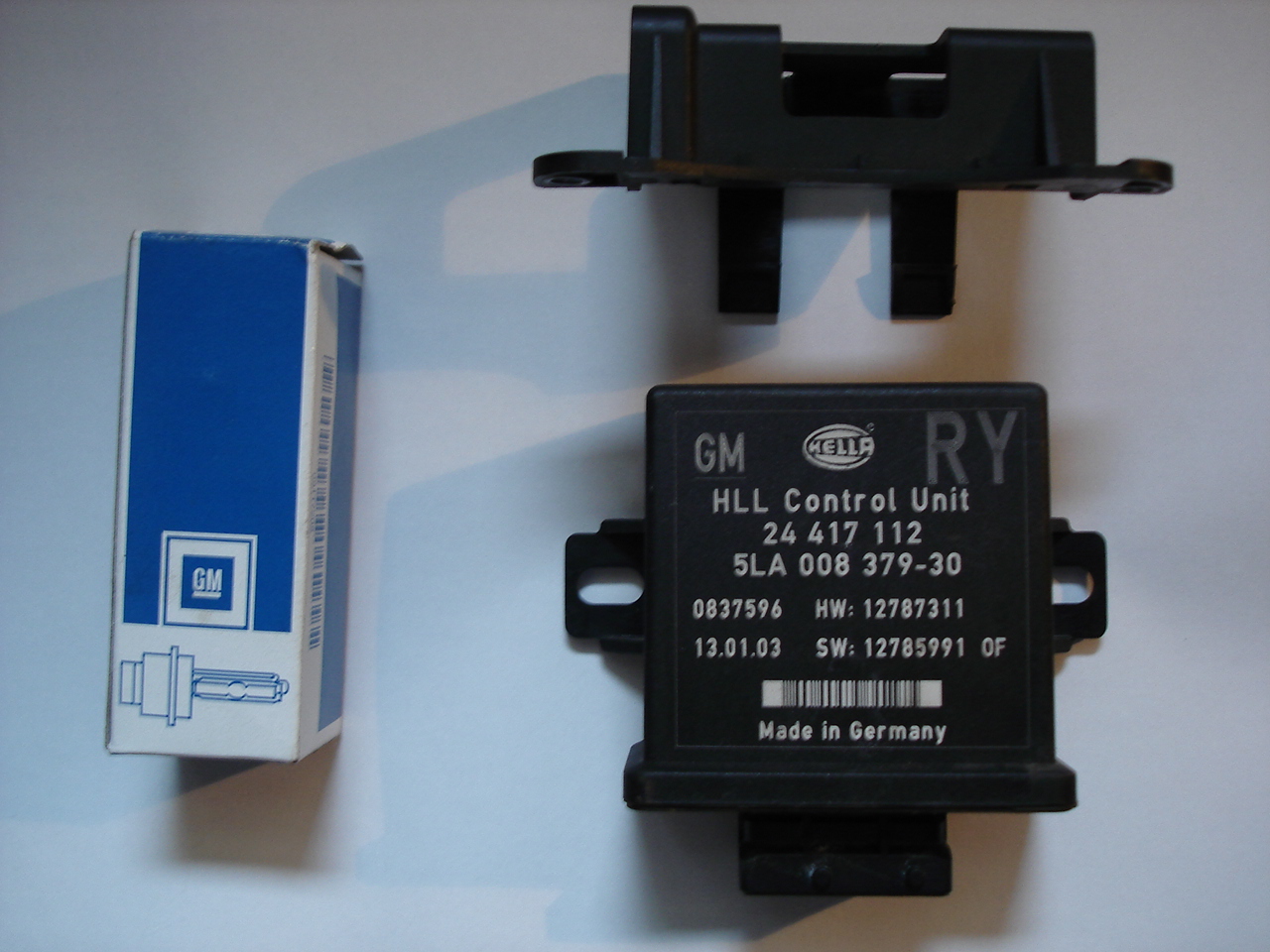

Доброго времени суток всем! Вот и на моём сигнуме фары замерли. У меня Сигнум 2004 года, с ксеноном ближнего света, дальний - галоген. Регулировка наклона - автоматическая. Датчики на передней и задней оси. На инф. дисплее горит пиктограмма наклона фар. Прочитали ошибку, пишет что "нет связи с блоком AHL по CAN шине", "модуль сброса CAN перегружен" Что делать? Где искать неисправность? В отличии от фар AFL , где два модуля, отвечающие за вертикальную и горизонтальную регулировку, у меня вроде один модуль, могу ошибаться. Поправьте меня, если я не прав. не уж то с модулем этим беда? дабы не слепить встречных водителей приспустил луч света механическим путём, при помощи шестигранника по оси X.

Отправлено 06 Сентябрь 2015 - 16:33
Здравствуйте. Тему читал. я так понял там фотки блока AFL, у меня же только вертикальная рег-ка. Когда снял свои фары, то нашёл только один блок, который находится с левой стороны левой фары и он по заводу герметизирован. к сожалению не с фотал его, но в инете нашёл фотку аналогичного. У меня вопрос, есть ли какие-то ещё блоки управления?

Если нет возможности поискать неисправность в соответствии с рекомендациями ТИС - поищите специалиста который это сделает.
Вариант 2 - найти машину с такими же фарами и договориться с хозяином о проведении "обмена" запчастями.
Если фары не поворачиваются - то и исполнительный модуль один и вряд ли такой же как у меня. Моя рестайловая, фары длинные.
В моем случае на левой фаре - общий блок управления и два блока верт/гориз регулировок, на правой - только два блока регулировок. Причем блок гориз регулировки встроен в исполнительный модуль.
