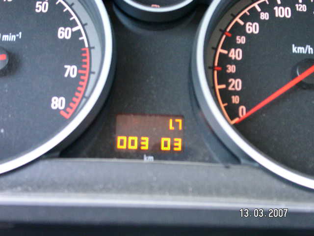

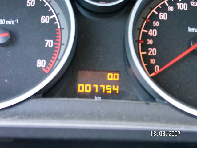

#28 Мichael
Мichael
  • Cообщений: 73
  • Город:Рязань
  • Автомобиль: Opel Zafira B
Отправлено 13 Март 2007 - 16:39
[attachmentid=4676]
Здесь написан мой пробег.
[attachmentid=4677]
А такое появляется после нажатия на кнопку
#29 berkut
  • Cообщений: 16 556
Отправлено 13 Март 2007 - 22:15
значит тебе повезло.

#33 Multik
Multik
  • Cообщений: 10
Отправлено 24 Март 2007 - 22:45
Цитата(Мichael @ 13.3.2007, 16:39) Просмотр сообщения
[attachmentid=4676]
[attachmentid=4677]
такая же фигня. А что это такое, и почему то показывает 303. Тож гадал так и не понял
