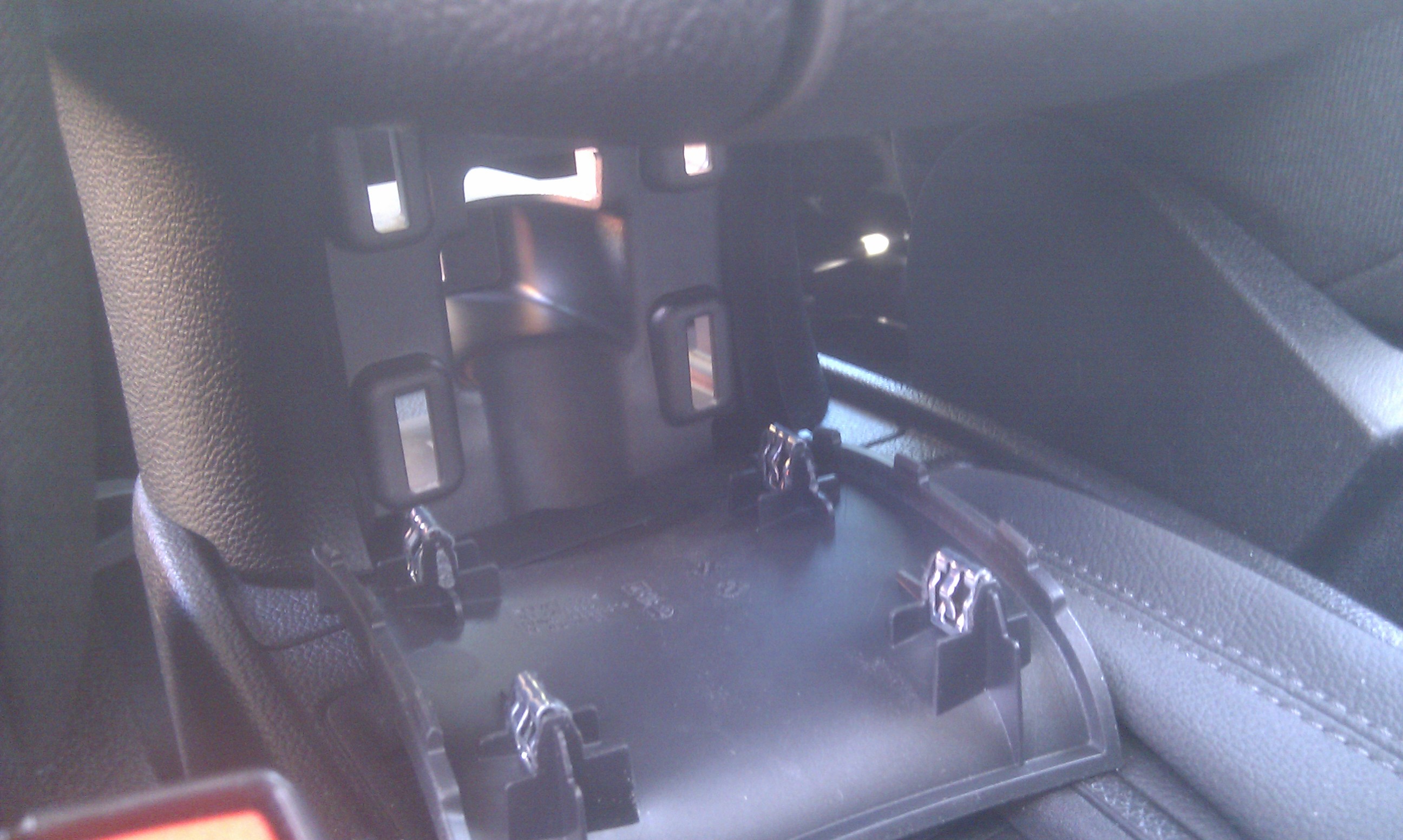

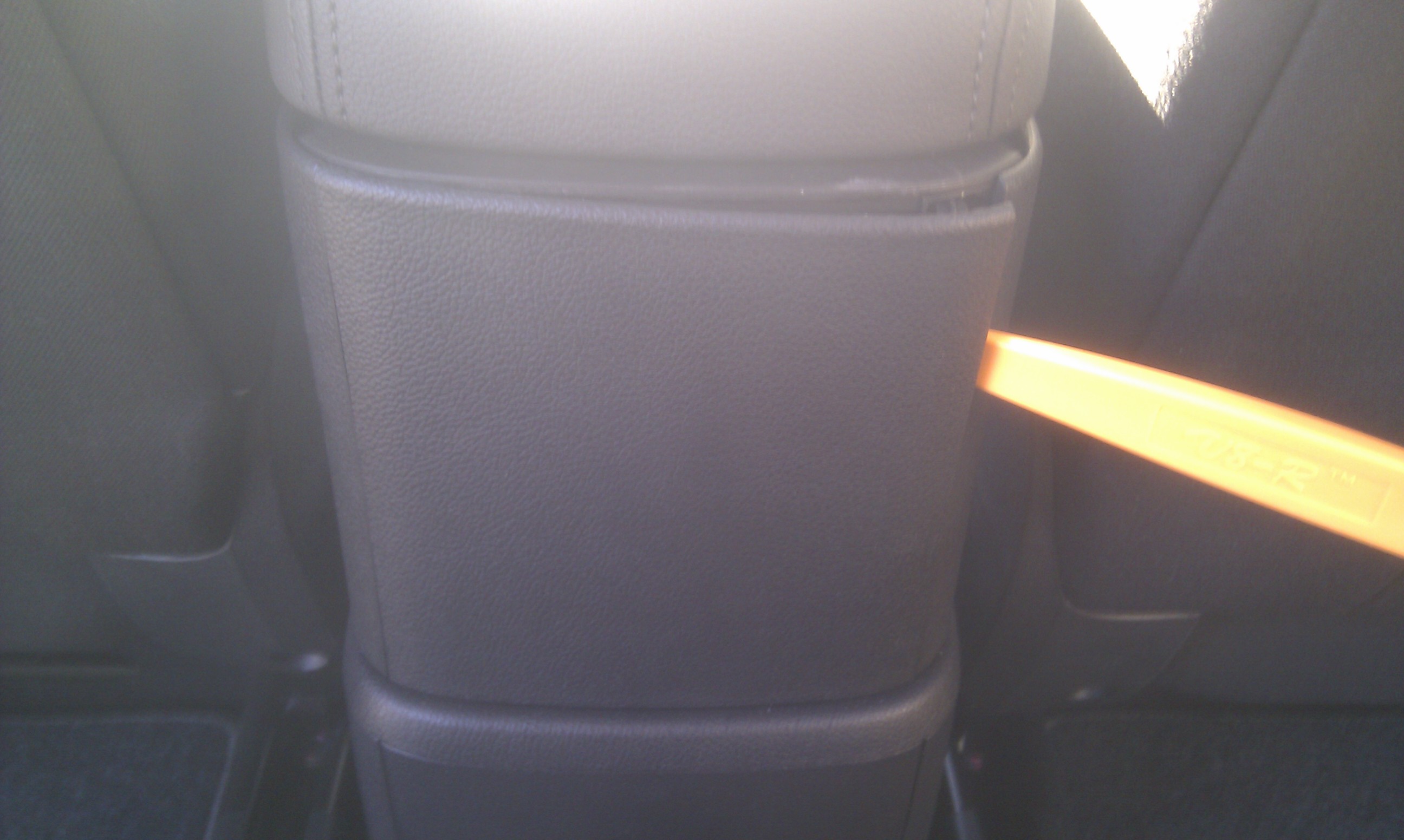

Всем привет. Чтобы подключить видеорегистратор , а провода не мешались , решил сделать розетку под подлокотником (подлокотник стандартный ) и запаралелить с розеткой на задней консоли. Извините за качество фото.
Снимаем верхнюю крышку задней консоли
[attachmentid=102647]
Снимаем нижнюю крышку с розеткой
[attachmentid=102649]
Сримаем крышку под подлокотником
[attachmentid=102652]
В качестве розетки я использовал прикуриватель от ВАЗ (кажется 2115) и разъем к нему
[attachmentid=102663]
В передней крышке делаем отверстие 29 мм на расстоянии 40 мм от нижнего края до центра
[attachmentid=102651]
Вставляем предварительно разобранный прикуриватель в отверстие
[attachmentid=102660]
Соблюдая полярность паяем провода разъема к проводам розетки и собираем консоль
[attachmentid=102661]
Провод от регистратора провел : под облицовкой стойки двери - под порогом - под сиденьем.
Может кому пригодится , спасибо за внимание.
