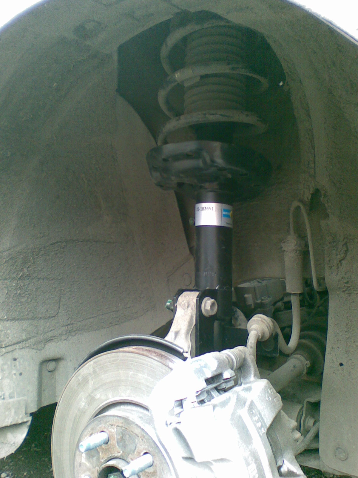

Заменил амортизаторы и вот оно чудо, ТИШИНА! ar.gif Всё-таки это стучали стойки, особенно левая. Стук по характеру был похож на разбитый сайлентблок или шаровую, глухой металлический.
Поставил, как уже писал выше Bilstein B4 22-183644 - левый передний, 22-183651 - правый передний. Заменили за 3.5 часа вдвоём не торопясь. Без изогнутого накидного ключа на 24, 22 будет очень неудобно откручивать гайку крепления стойки. Делали всё по книге, единственное обошлись без снятия пластмасски воздухозаборника. Желательно иметь динамометрический ключ.
Шток у Bilstein чуть длиннее, чем у родной стойки.
Посмотрим, насколько хватит Bilstein'ов, пока новые, супер.

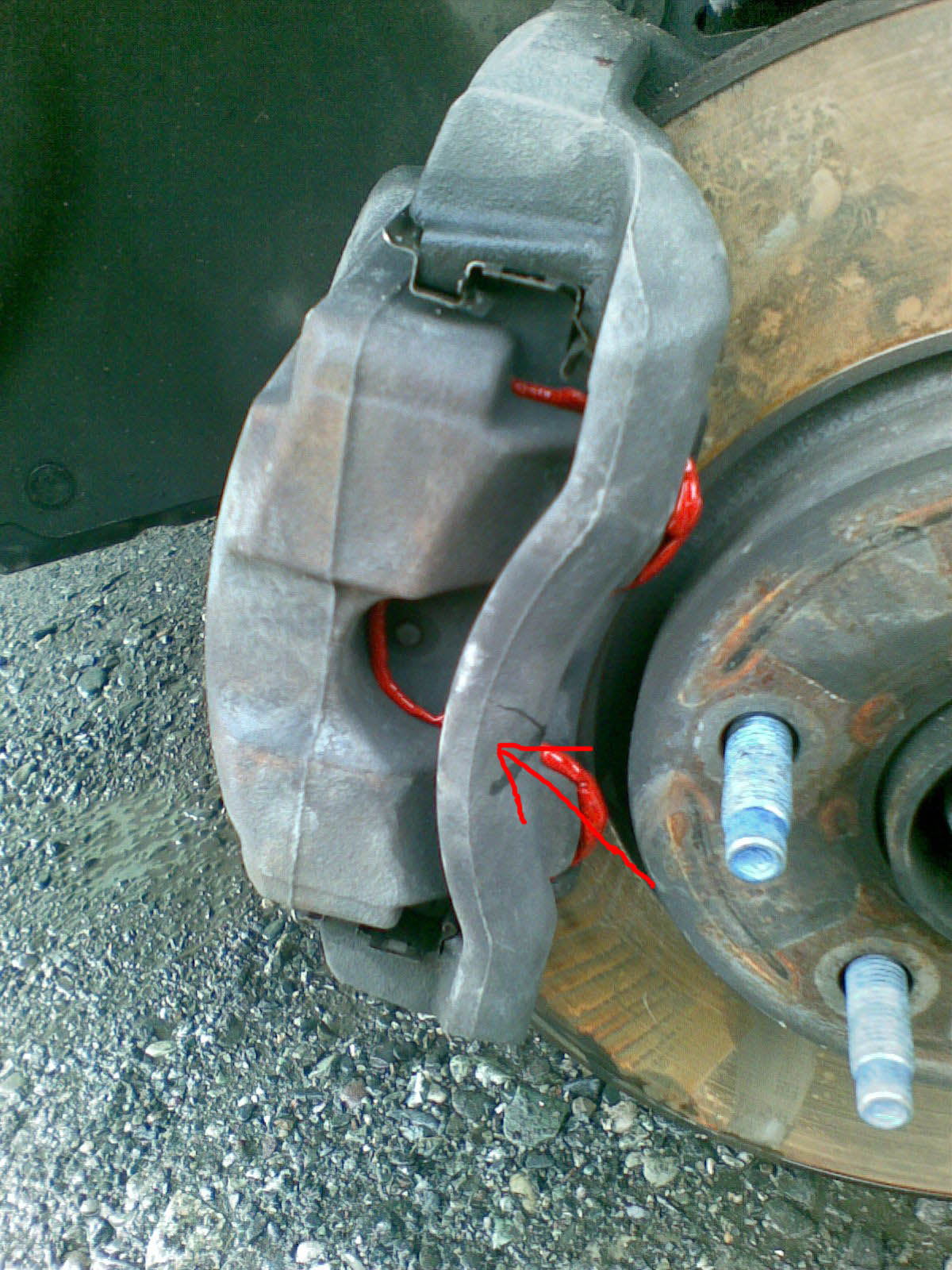

Ну, ты ведь не большую дырку в нем сверлить будешь. Отмеченное стрелкой место не советовал бы сверлить. А так ничего суппорту не будет. Тоже думал, что трудно сверлится, а оказалось, нет. Покупаешь новое сверло, и суппорт сверлится как по маслу! пробовалsmile.gif Но, мне пружинки не понравились.
Когда начался стук, ну я думал суппорта, проклеил их красным термостойким герметиком. Стало тише, но основной стук остался! Глухой стук, как будто разбит сайлентблок. Как оказалось потом это стучали амортизаторы!!! Но до того как заменить амортизаторы, я грешил на суппорта и решил поставить пружинки, думал оторвались. Начал разбирать, еле оторвал суппорт от колодкиsmile.gif Так что 3 месяца герметик выдержал и не изменил свои свойства. В итоге, всё-таки поставил пружинку на один передний суппорт, с той стороны, где больше стучало, смазал направляющие спец смазкой, естественно ничего не изменилось.
Тьфу тьфу, после замены амортизаторов и стоек поперечной устойчивости (это вообще расходник на любом авто из-за наших "супер дорог") тишина... Только суппорт с пружинкой мне не нравится, она перекашивает направляющие, что не есть хорошо. Хочу снова приклеить на герметик.
Советую попробовать приклеить суппорт к колодке обычным красным термостойким герметиком и смазать направляющие специальной смазкой. Может у тебя и не суппорта гремят.

гремят суппорта,при чем заднии очень сильно,я их и через колесо и на яме из под машины дергал,бьется они,значит при двежении по не ровнастях они тоже бьется.причем еще сильней.поставил пружинку на заднии,но пружина убрала лишь стук(как бы это объяснить) удара суппорта перпендикулярного оси колеса,а параллейный стук к оси ,остала. вообщем ,пружинка не устраняет все колебания суппорта.буду клееть на герметик. приглядывался на суппорта других машин,там вроде как то проволка специальная,и каким то образом стягивает колебание суппорта.по поводу стоек не чего сказать не могу,определить стучат они или нет не могу,но вроде как стуков от них нет

так приклеел суппорта к колодкам как это на рисунке выше и поставил пружинки,сделал пыльники,как писал выше,теперь все гуд) не гремит не дребежит.это порадовало меня!) теперь зажумался как же этот герметик отрывать от колодлк при заменеsmile.gif
