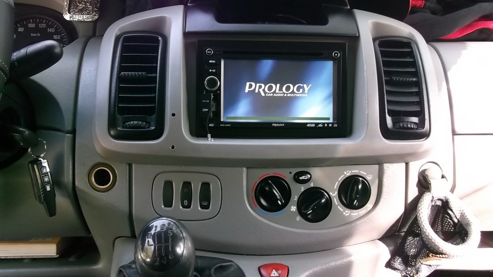

Bekov
  • Cообщений: 59
  • Город:Крым Ялта
  • Автомобиль: OPEL VIVARO F9Q 760 1.9 l diesel 101 Lаng
Отправлено 12 Декабрь 2012 - 02:28
Поставил себе PROLOGY_MDN_2640T там штатные автонастройки под мои шесть кнопок на руле(с руля выходит один провод,кажется розовый) настроил которые функции мне нужны,всё работает без замечаний...[attachmentid=97991] [attachmentid=97992][attachmentid=97993][attachmentid=97994]
