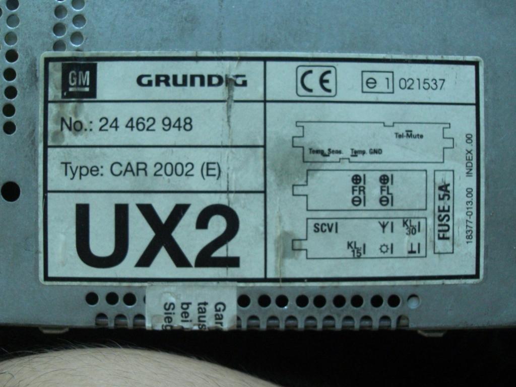

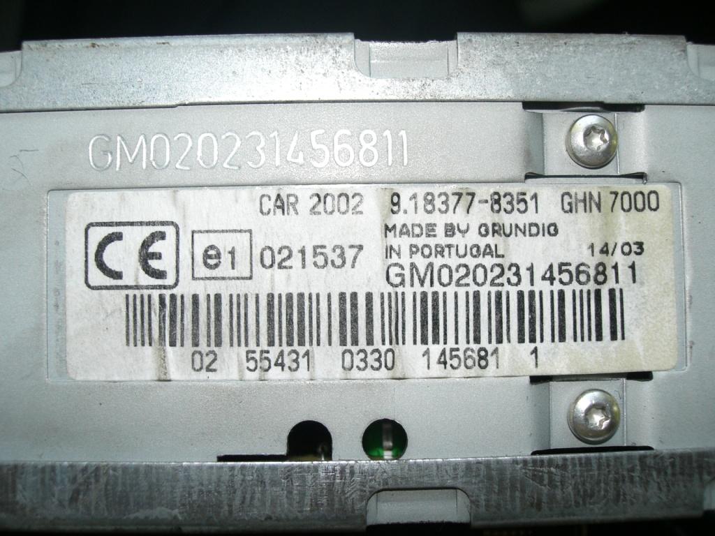

Отправлено 05 Август 2011 - 17:28
Ребята если кто знает можно ли по этим данным выяснить код магнитолы

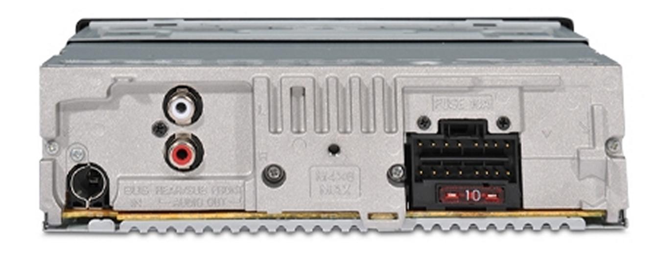

Покупаю магнитолу Sony. Фото задка на первой картинке.
[attachmentid=78914]

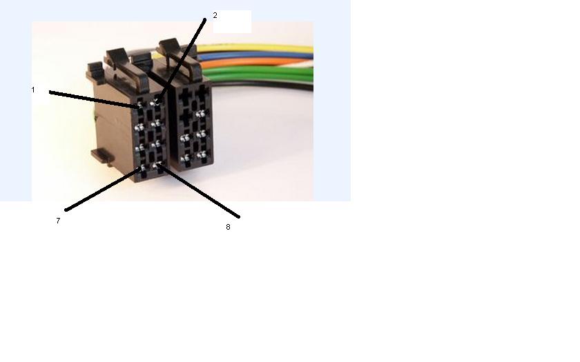

Я правильно понимаю в Опеле вот такие контакты как на второй картинке?
[attachmentid=78912]

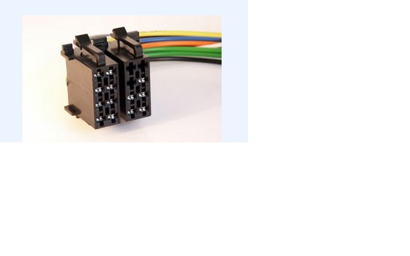

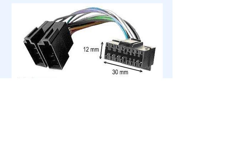

Мне надо купить такой переходник как на третьей картинке, чтобы ничего не перематывать?
[attachmentid=78915]
Как он правильно называется, что бы в магазе купить?

То што на тратей фотке должно ити в комплекте с магнитофоном. Это стандартная комплектация под еврофишку.
Если у Вас в прошлом был грузовой фургон? То проводов на задние динамики нет. И надо тянуть свои.

Провода тыловых колонок заканчиваются на разъеме удлинителя провод аудиосистемы (спрятана за панелью управления отопителем). Буквально на выходных была такая же задача. Я обрезал провода от штатного разъема (крайние слева и справа) и соединил со своими. Все работы 10 мин.

Можно просто фото тех проводов на фишке опеля на тыл? Сзади просто отрежу и прикручу свои.
#158 заблудший_Vaha_*
заблудший_Vaha_*
Отправлено 28 Сентябрь 2011 - 10:33
Смотри!
