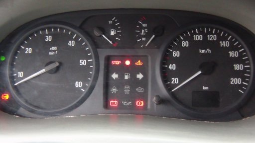

Отправлено 09 Сентябрь 2013 - 09:21
Ребят выручайте, может кто знает куда надо глянуть, кроме предохранителей, или можно ли как нибудь протестировать приборку с помощью китайского тестера.Был у электрика он снял приборку и сказал что она скорее всего сгорела, но точно не сказал, приборку для проверки мне взять негде поблизости. Вот фото моей приборки, и лампочек которые ещё работают, больше ничего не работает ,включая подсветку, во время езды она как отключена.Это вид приборки при включении зажигания, потом когда машина заводится ,приборка вся потухает,

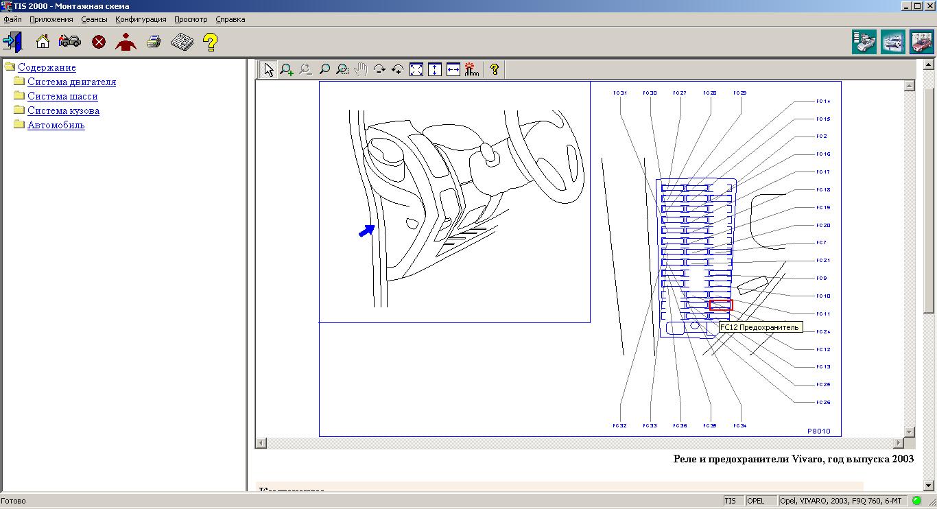

Конфигурация не поможет думаю.
Проверь на разъеме 30 контактном на приборке.
Масса --- 24 --- черный.
Плюс --- 16 --- желтый
27 --- синий
4 --- красный
Предики что плюс подают --- их три --- 12-16-31
Если питание есть то думаю приборка --- нужно вскрывать и смотреть.
