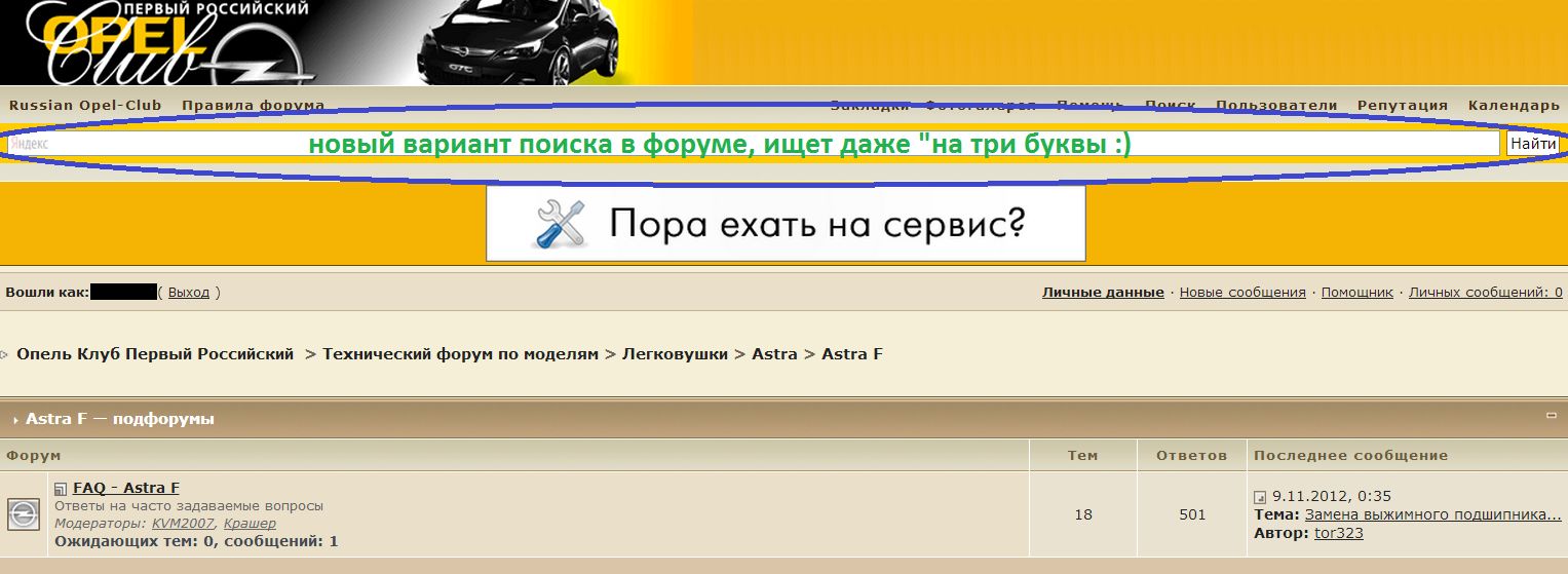

Кстати, сейчас "приделали" яндекс-поиск именно по ФОРУМУ Опель-клуба.
[attachmentid=101354]
