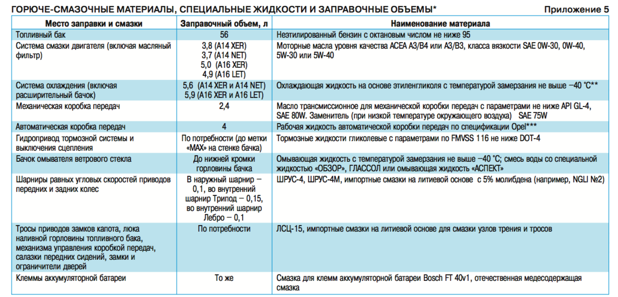

* Смазочные материалы и применяемые жидкости одинаковы для всех двигателей.
** Применение тосола или жидкостей сине􏰀голубого цвета (содержащих силикаты) запрещено.
*** Фирма􏰀изготовитель запрещает применение рабочих жидкостей спецификаций DEXRON и MARCON. Однако, исходя из опыта эксплуатации аналогичных коробок
передач на других автомобилях концерна GM, можно рекомендовать применение жидкостей по спецификациям ESSO или TOTAL.

Цитата(Hameleon @ 22.9.2015, 11:13)
Никто не подскажет насчёт масла в АКП?
Всё зависит от типа коробки. Например, если АКПП: AF40 - трансмиссионное масло: ATF AW-1. Заправочный полный объем: 7 л. (при сливе масла: 3 л.)
Каталожный номер масла: 19 40 773 (1 л.). Средняя стоимость: 660 руб. за 1 л.
Автомобиль продан.
