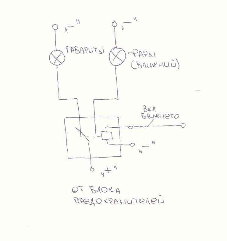

Хочу отключить передние габариты при включении ближнего! Никто себе не делал? Каким образом лучше реализовать?

PRADO, обычное 5-ти контактное реле в помощь. Завтра схему выложу.

#14 tmeter
tmeter
  • Cообщений: 3 320
Отправлено 17 Май 2014 - 00:01
Я как-то обещал схемку. На работе завал был, дома короткая память... короче, вот схема. Отрезаете "+" от передних габаритов и подключаете его по схеме (предварительно протянув проводок в салон).
И еще вспомнил. Есть диодики в габариты передние. Они идут любого цвета - от красного до фиолетового. И само собой есть цвета: холодный белый и снежно белый. Можно эти диоды еще поставить - и они не будут выделяться.[attachmentid=113615]

tmeter, подскажите, провод в салон для чего и куда надо тянуть?

PRADO, откусываете/отрезаете/отгрызаете проводок от лампочек передних габаритов. Та сторона "разделенного" кабеля, которая идет к общему жгуту проводки глушится (надежно изолируется), а вторая часть (которая к передним габаритам) - тянется в салон и подключается по схеме. Как вариант - можно это реализовать под капотом. Но там сыро, грязно...
VVV, приборчик интересный. Но он скорее стоит подороже, чем 5-ти контактное реле (цена которого около 30-50 рублев)

tmeter, спасибо, мысль понятна. Сегодня приступил к реализации. Реле стоит 50р, делаю под капотом с использованием термоусадки, думаю все ок будет Изображение
