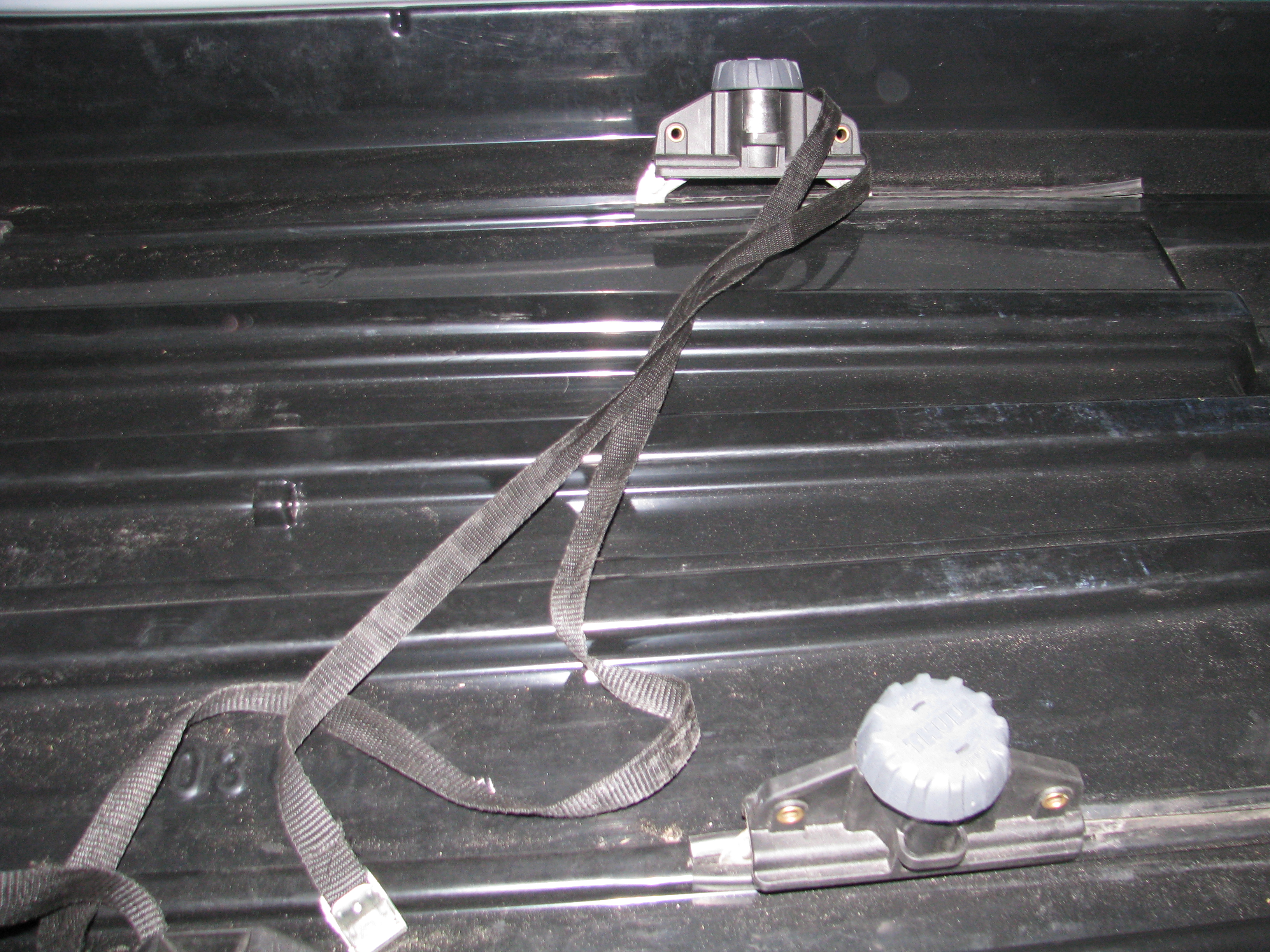

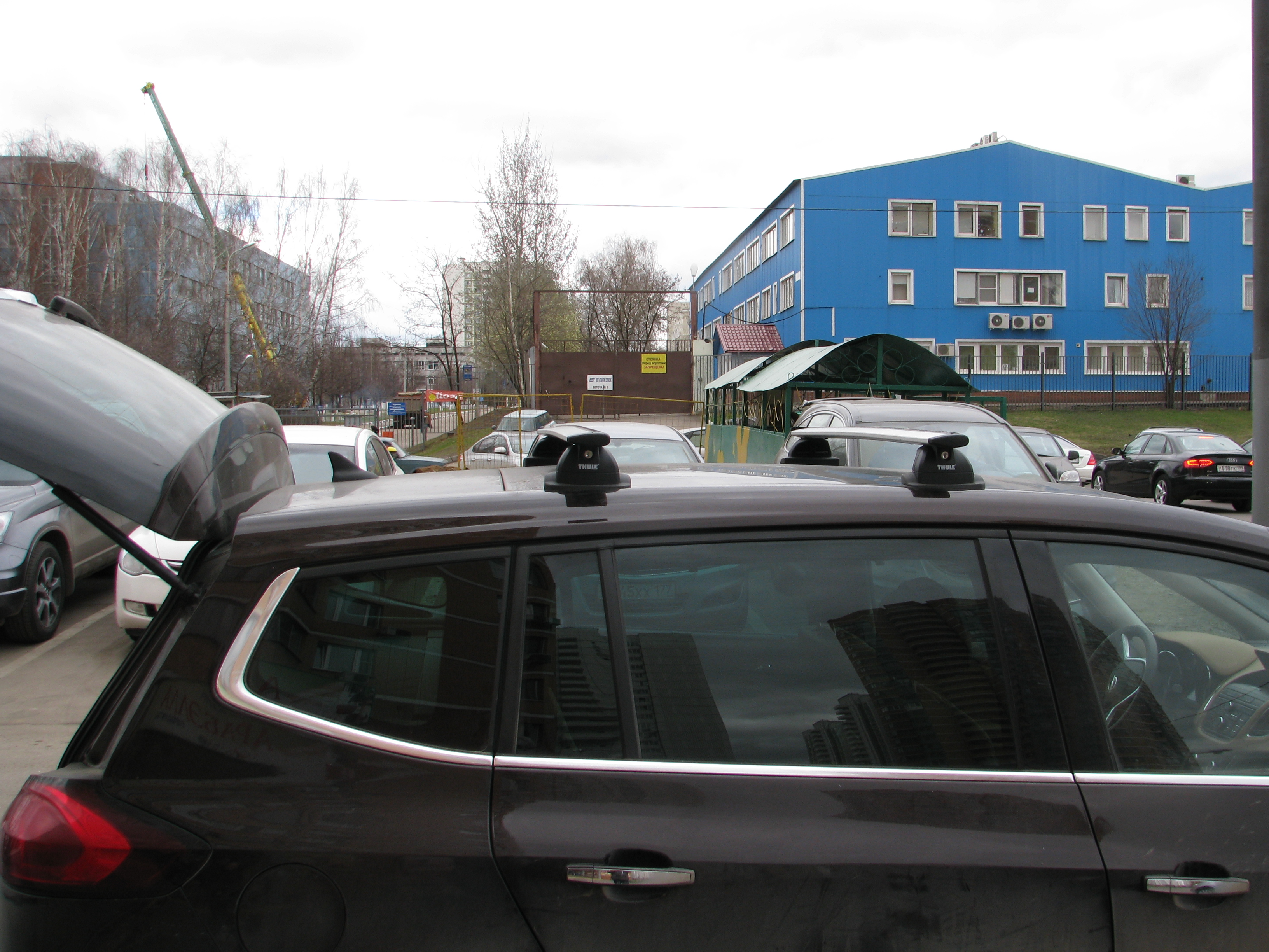

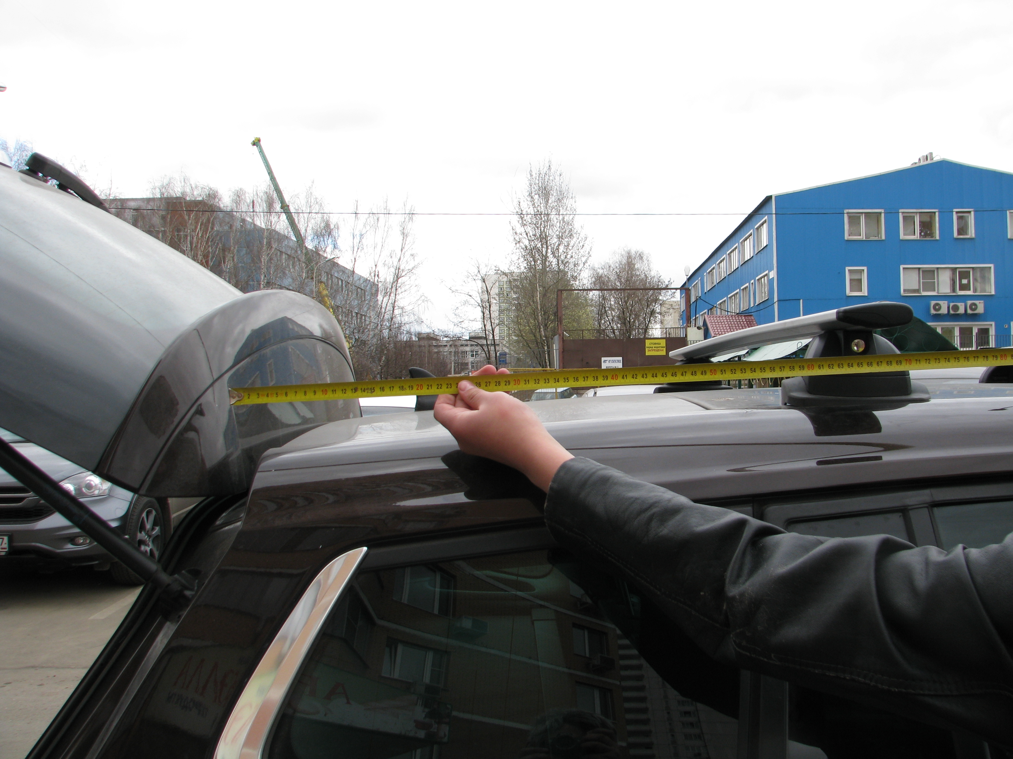

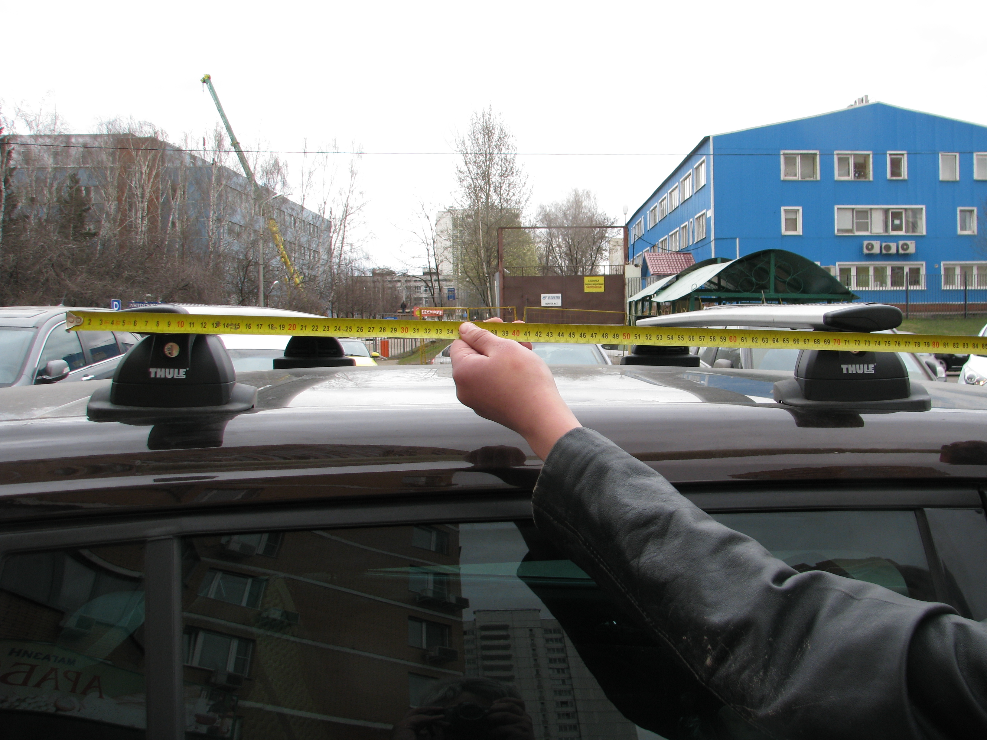

Сегодня столкнулся с такой проблемой: установил багажник на крышу ЗТ (это уже не в первый раз), а на багажник водрузил бокс (на ЗТ это впервые). Багажник "Дуга Thule WingBar" Артикул: bar961 и бокс Туле Пацифик 700. Правда, у меня бокс 235см, старый. Теперь, вроде, покороче делают. Тут то и вышла незадача. На Инсигнии и Бешке процедура установки почти автоматическая, даже дети справляются легко. Тут оказалось следующее.
Поскольку у меня рейлингов нет, поперечины ставятся в строго определённые положения (крепёжные гнёзда в крыше). Далее (по отлаженной процедуре) на поперечины водружается бокс, отодвигается на пару сантиметров вперёд от открытой двери багажника и вуаля! Хренушки! Для того, чтобы попа бокса не касалась открытой двери багажника надо сместить бокс на столько, что клешни бокса не захватывают поперечины! Во-первых, это связано с профилем поперечин (шибко широкое "крыло"), а во-вторых расположение крепёжных гнёзд в крыше ОЧЕНЬ НЕУДАЧНОЕ!!! наверное, рассчитывалось под небольшой бокс. Не знаю. Тому козлу, который так сделал, надо бы выговор с пожизненным заключением. Всего 5-7см и проблема! Поскольку совместная жизнь этого багажника, этого бокса и этой ЗТ планируется активная и долгая, просто серпом...... остальные слова (про авторов конструкторского решения) опущу. Бокс установил, багажник придётся открывать с осмотрительностью (чуть-чуть не до конца). Так, что "Его пример другим наука..... " (с) Наше всё.

badis-badis, приехал вчера и сразу снял бокс, не успел сделать фотки и из-за холода на улице (уезжал-то в субботу в рубашечке) забыл даже высоту с боксом измерить: надо заранее знать в какую категорию попадёшь на пароме в Скандинавии. Тити-мити разные. Изображение .Но попробую виртуально объяснить. См фото. Открытая дверь багажника и установленные дуги образуют конструкцию с фиксированными размерами. Клешни бокса захватывают дуги. Внутри бокса клешни немного перемешаются. Так вот, если передняя пара клешней сдвинута в боксе до упора назад, то бокс можно установить на дуги, но его корма (бокса) будет касаться открытой двери багажника. Тут два варианта: один придерерживает дверь багажника, другой копается в барахле или мягкая прокладка.Не хватает буквально пары сантиметров. Ну и, конечно, от передней дуги вперёд торчит длинный "нос" бокса. поскольку у меня панорама, я могу наблюдать за жизнью бокса на ходу. Оказалось, что если бокс загружен, то даже на скорости 140 всё ОК. А пустой бокс трясёт носом просто от неровностей дороги. А скорость на бокс мало влияет. При использовании других дуг (у меня на инсигнию были куплены просто эллиптические, не помню номер), возможно, проблема уйдёт. Но дуга - "крыло" вообще не издаёт звуков, просто эллипс или (тем более) прямоугольник - соловей разбойник на скоростях более 80.
Немного цифр. На скорости 120 за полчаса устаканился расход 8,4. Примерно поллитру добавил к расходу бокс.
При отсутствии рейлингов надо к выбору бокса, багажника отнестись повнимательнее. Лучше всего примерить всё в магазине и если подошло - тогда брать.

lpm61, спасибо за разъяснения. Как я вижу, это все-таки проблема ТУЛЕвского бокса. У меня Mont Blanc Vista 540. Внутренние крепежи (клешни в ТУЛЕ) - это банальные стальные скобы. А наличие ... тучи дырок в боксе позволяет крепить бокс к поперечинам как хочешь.
Другое дело, что надо некий баланс соблюсти, ну и чтоб не сильно обзор загораживал + некая эстетика )))
p.s. Без поперечных палок крепить бокс не собираюсь.
p.s.s. Фотки АРХИполезные! Спасибо еще раз!

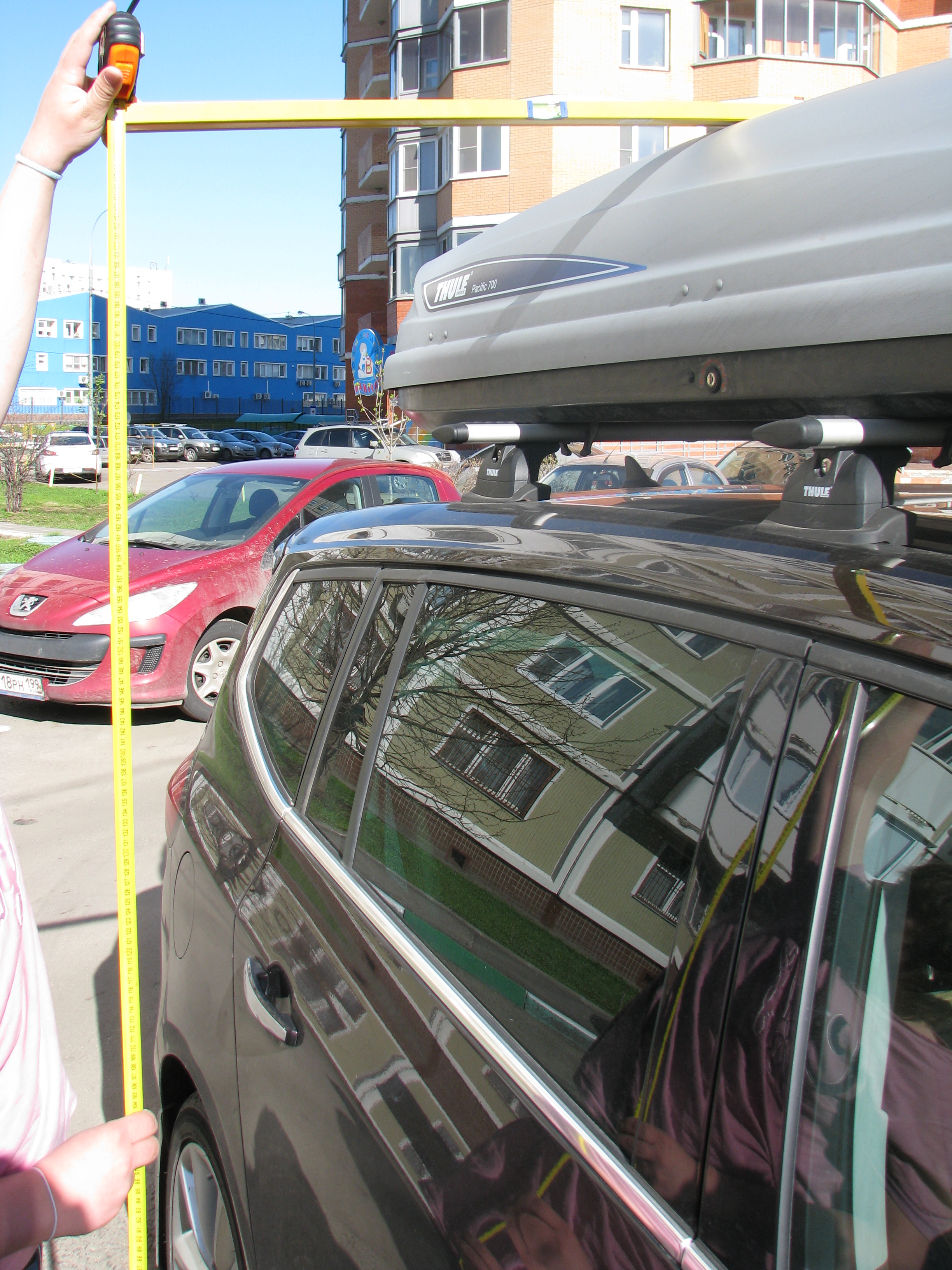

Вот измерил высоту машины с боксом Н=210. Это значит, что на пароме, скажем, Таллинк, ценовая категория до 240см. Или 40 евриков, вместо 16 за бибику.
