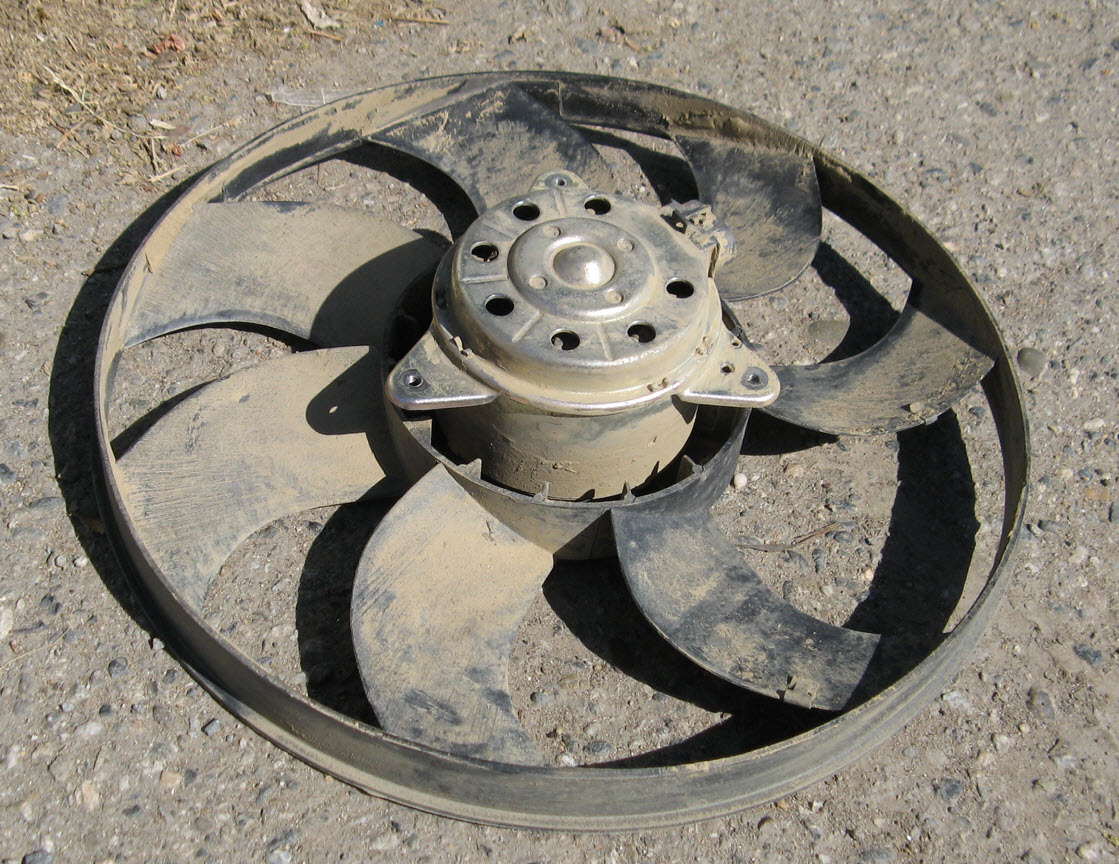

Заменил вентилятор охлаждения радиатора.
Может кому пригодится информация.
Для Меривы 2008 года Z16XEP с кондиционером или с климат контролем брать для замены этот артикул:
63 41 156 Вентилятор охлаждения радиатора отдал 9350руб.
Будьте внимательны при проезде по глубокой сжиженной грязи с работающим кондиционером или просто при работающим вентиляторе. Вентилятор легко подхватывает жижу и она попадает в вентиляционные отверстия эл.мотора вентилятора. От чего последний скоро клинит и...
[attachmentid=115370]
Эл.мотор делается неразборным. Мне удалось его разобрать и почистить, но хватило этого меньше чем на 1 год. Повторный разбор невозможен, т.к. сломаются загибающиеся шлицы крышки мотора.
[attachmentid=115369]

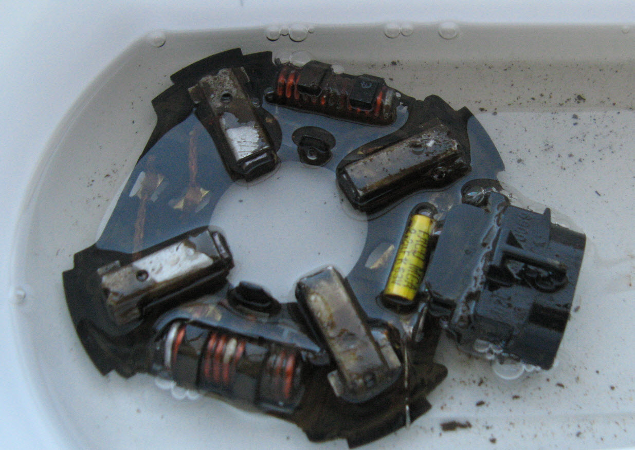

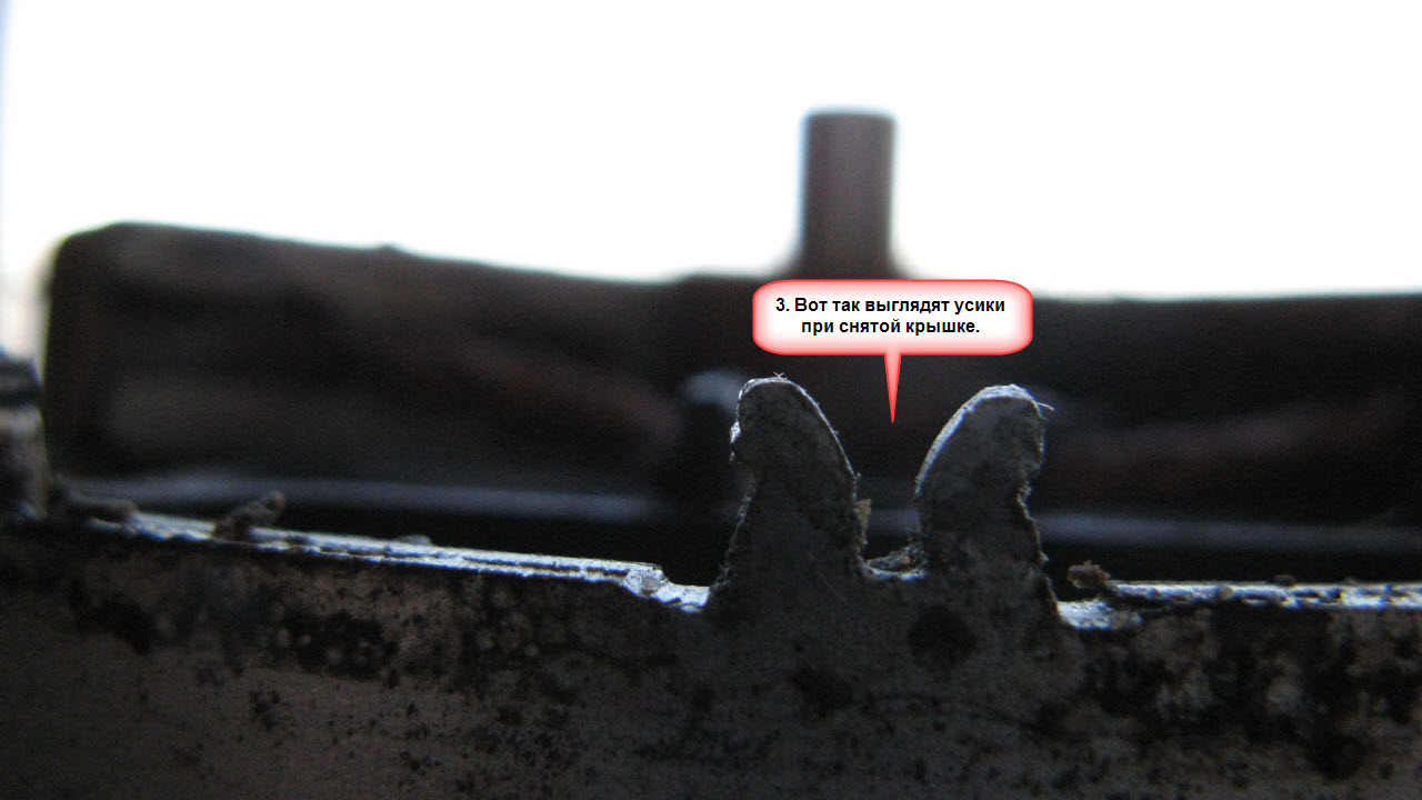

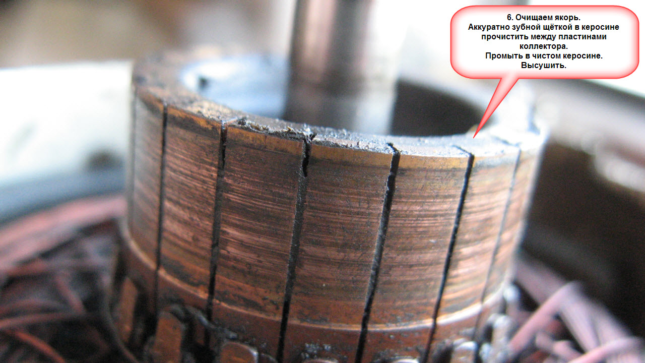

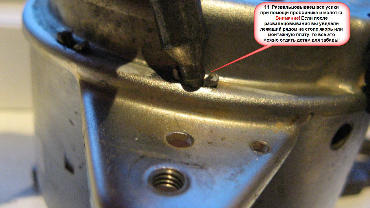

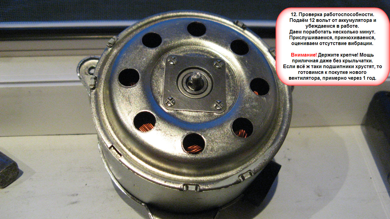

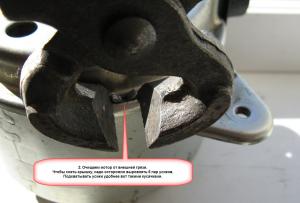

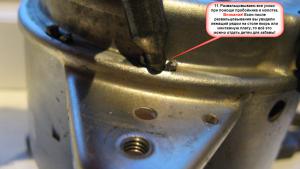

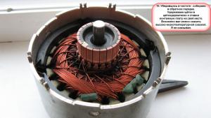

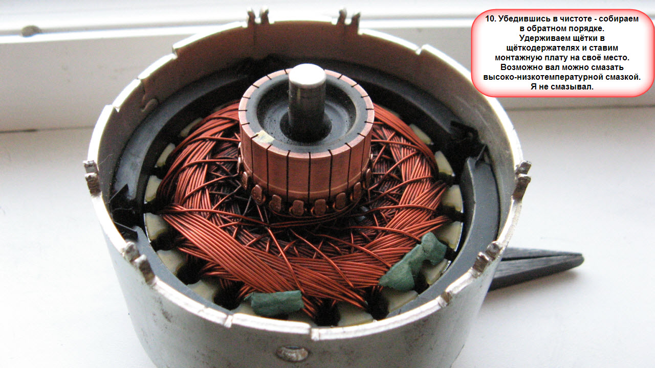

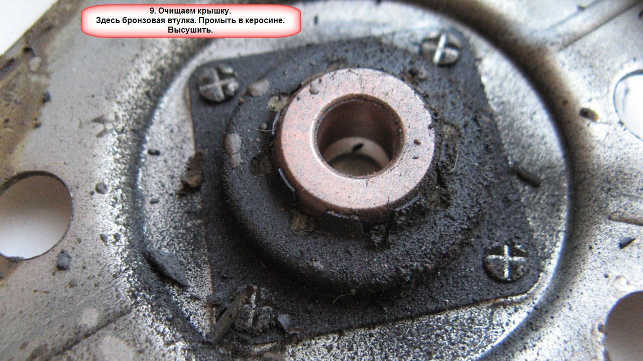

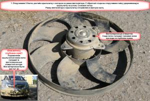

Ремонт мотора вентилятора охлаждения в картинках.
К ремонту привёл проезд по лесной лужи. Жижи было метров 6-8 (проезжал медленно), а ватерлинию показал на первом фото forever.gif. Был включен кондиционер. Если бы я его выключил, то возможно и обошлось бы, а так, вентилятор накидал на себя, да и вообще везде smile.gif.
Такой ремонт можно произвести всего один раз. При повторном разборе мотора - усики крепления крышки, вероятнее всего, сломаются.
[attachmentid=129011]
[attachmentid=129012]
[attachmentid=129013]
[attachmentid=129014]
[attachmentid=129015]
[attachmentid=129016]
[attachmentid=129017]
[attachmentid=129018]
[attachmentid=129019]
[attachmentid=129020]
[attachmentid=129024]
[attachmentid=129022]
[attachmentid=129023]
Вот видео результата ремонта.
Статор я тогда промыл керосином. В подшипник проникла грязь и он захрустел. Но, тем не менее почти год проработал. Купил новый вентилятор, т.к. усилилась вибрация и лишний шум от этого.
Всем удачи и мелких луж.
