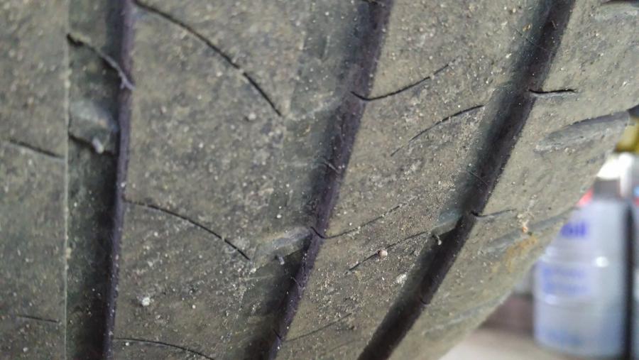

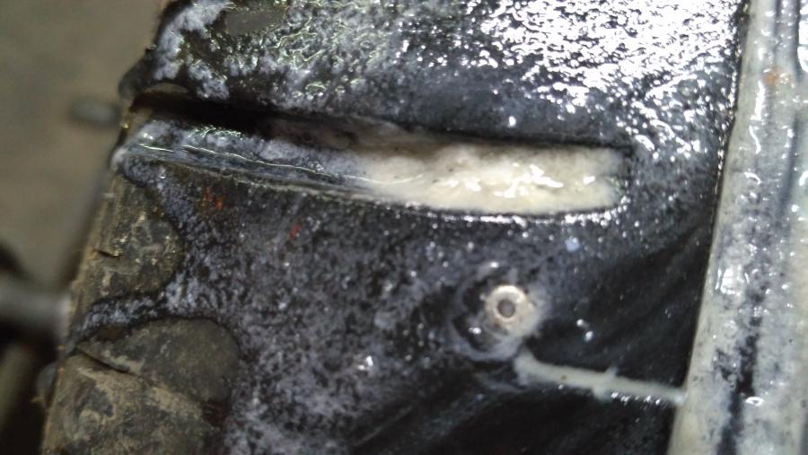

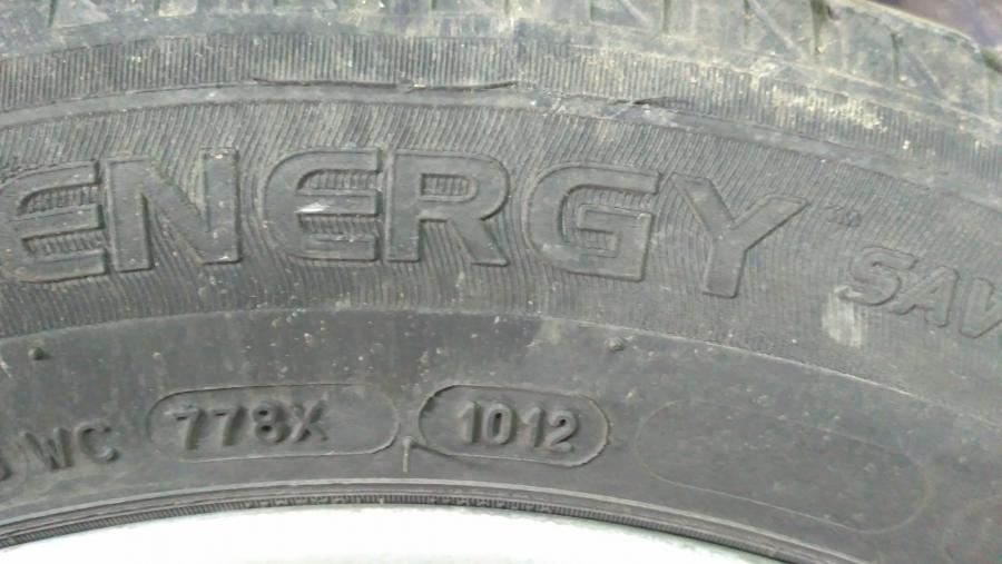

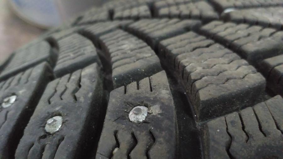

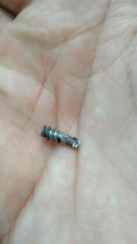

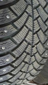

Всем- привет!
Съездил переобуть машину на зиму (всё-таки минус в прогнозе). Сам не стал, так как хотел чтобы отбалансировали колёса и посмотрели машину на подъёмнике. Да и последнее время спускало одно колесо, а причину я не видел, просто подкачивал.
"Лето" у меня Michlen Energy Saver 205/55 r16. Пробежали пять сезонов, в среднем, по 8т/км. До индикаторов ещё 3мм, резина без трещин, так что ещё сезон точно отходит! Причиной потери давления был банальный саморез по металлу (см.фото). Достали, установили жгут. В следующем году поставлю назад.
"Зима" у меня BF Goodrich stud 205/55 r16. Пробежали пять сезонов, в среднем, по 3,5т/км. Вообще, как новые… Не считая нескольких потерянных шипов и стёртых оставшихся. Этой бегать и бегать!
