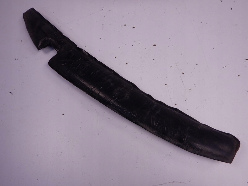

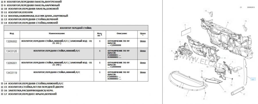

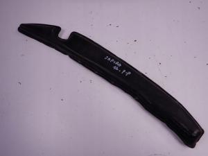

Тему подходящую не нашел. Но вроде родственная...
Сегодня с открытой дверью сидел, ждал товарища, ну и взор упал на пространство в крыле (если смотреть от креплений двери к кузову, где ограничитель - внутрь крыла) - там валяется какая-то поролонина... Длинная...
Заглянул в правое крыло - валяется такая же...
Полез в каталоги: похожа на №14 Изолятор. Но она должна быть в вертикальном положении и видимо закрывать пространство под крылом, куда я заглядывал...
Чудеса сборки? Или они туда упали обе, эти поролонки... У вас как, смотрели?
Как бы изловчиться их вернуть в стоячее положение
Нарыл на allegro.pl фотки - вот такие поролонины

Та же фигня, валяются где-то внизу крыла: https://www.drive2.r...52468424081586/
по идее если снять колесо и подкрылок, то можно на место поставить.
