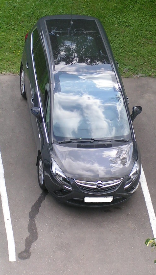

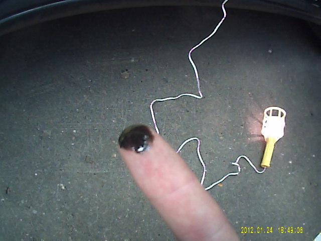

Вчера выглянул в окно. Что это? [attachmentid=104680]
Из под меня что-то вытекло? Буквально накануне делал фотки на том же месте - следа такого не было. После ненадолго уезжал и встал на то же место. Вечером прошел дождик - след остался.
Сегодня пошел смотреть. След начинается за задними колесами чуть правее центра. И справа и слева за колесами днище в масле. Центр не просматривается. Коробка?
[attachmentid=104681][attachmentid=104682]
Что посоветуете ?

MVA, судя по всему, это конденсат кондиционера, а масло на днище вы могли и по дороге поднять. Как вариант.

Да, про конденсат знаю. Тоже на прошлом авто было. Но этот след дождем не смывается и сам не испаряется...
Поднять по дороге... Всякое конечно может быть. Вот не знаю, насколько это нормально иметь наднище слой масла...

MVA, след мог быть и раньше от другой машины. Глупый конденсат мог побежать по проторенной дорожке, отсюда и несмываемые дождем следы. Масло, как уже писали выше, скорее всего подобрано с дороги. Если бы оно лило с двигателя или коробки, то для того что бы залить заднюю часть авто, надо и валить под 200 и объема литров 5. Машина бы уже скорее всего встала со страшным скрежетом. Кроме того, на фотке видно, что след на асфальте по цвету явно отличается от цвета жидкости на пальце автора.

Спасибо всем отписавшимся. Насчет следа на асфальте тоже сейчас думаю, что кондиционер. Наверное водичка по пути собрала что-то, что не сразу смывается. Следа до меня не было - специально глянул на регистраторе момент парковки.

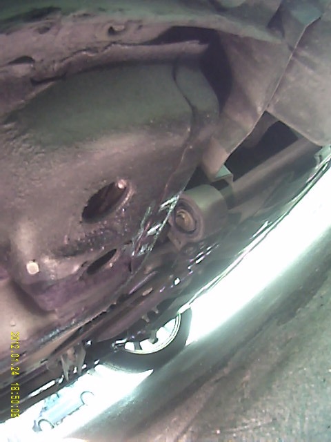

Повыкручивал колеса: насколько можно видеть, там все сухо:[attachmentid=104714]

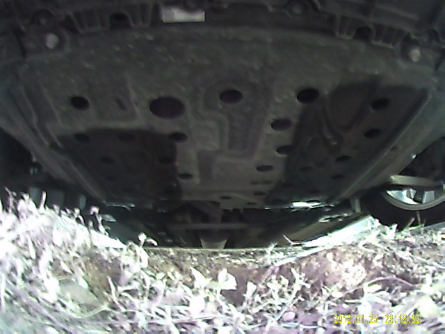

Заглянул с позиции из под бампера, а там вот такая "картина маслом":[attachmentid=104715]
Судя по всему, таки надо съездить в сервис.

Судя по фотке,с коробкой всё ок, и скорее всего ,течь сальника коленвала на движке. А что с уровнем масла? Мне как-то ,на хундаёнке на т.о. плохо докрутили масленый фильтр, и масло сочилось под давлением, и попадало на резонатор , узнал об этом, только тогда , когда в салоне конкретно стало вонять горелым маслом, проверил уровень масла было уже на минимуме, за пару дней всё ушло. Главное, что проевили бдительность,и это обнаружилось около дома, а не гдето на кудыкиных горах. ar.gif
