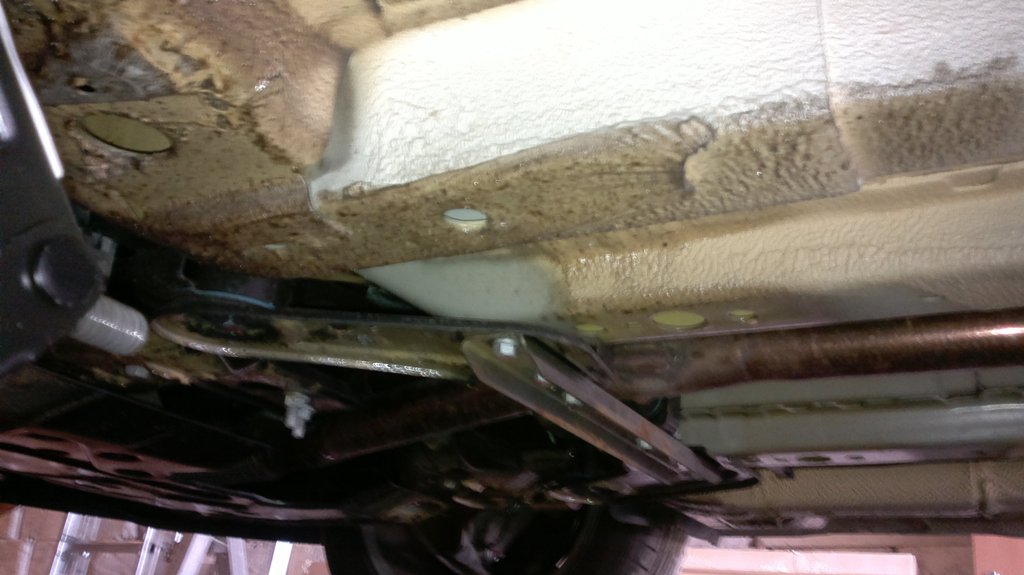

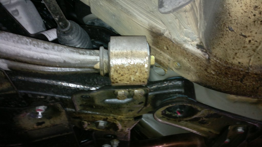

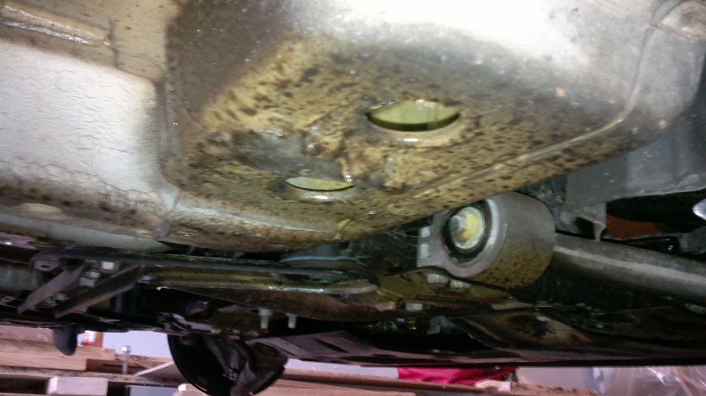

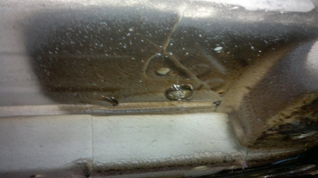

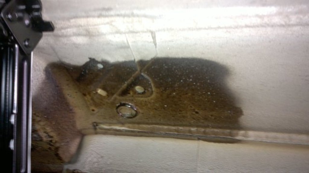

ставил значит я сегодня брызговики. намаялся не то слово.
но начав ставить передние офигел от увиденного, передняя часть автомобиля снизу вся в масле, причем жестко в масле, начиная от середины водительской двери и вперед.
авто месяц всего, пробег 1200.
Сообщение отредактировал sokol2005: 30 Июнь 2013 - 14:04
#27 sokol2005
sokol2005
  • Cообщений: 161
  • Автомобиль: Zafira Tourer A20DTH, Cosmo, 6AT
Отправлено 30 Июнь 2013 - 14:21
фото
еще
еще
еще
еще

#28 mike6688
mike6688
  • Cообщений: 2 636
  • Город:Сочи Лазаревское
Отправлено 30 Июнь 2013 - 14:37
На моей так
Только на масло не похоже. Густое, к пальцам не липнет, маслом не пахнет.
#29 lpm61
lpm61
  • Cообщений: 5 359
  • Город:Москва, ЮЗАО
Отправлено 30 Июнь 2013 - 20:45
Уровень масла в двигателе в норме? Пробка затянута?
#30 Dimon45
Dimon45
  • Cообщений: 237
  • Автомобиль: Opel Zafira Tourer 1.4 AT. COSMO.
Отправлено 01 Июль 2013 - 08:02
Цитата(sokol2005 @ 30.6.2013, 15:21) Просмотр сообщения
фото
еще
еще
еще
еще
Пахоже ,что это антикор так нанесли в скрытые полости, не пожалели, на одной из фоток хорошо видно, что оттуда вытекает. Кагда буду свою получать, обязательно попрошу чтобы мне её на подъёмнике подняли, для осмотра, чтобы потом лишних вопросов не возникало. Наверное все кто покупает этот аппарат,нужно вспоминать, старые советские времена, везде понюхать, потрогать, подкрутить, досборка то отечественная. Не ленитесь, осматривайте машины тщательнее, ездить нам , а не им. flag.gif

#38 sokol2005
sokol2005
  • Cообщений: 161
Отправлено 09 Июль 2013 - 10:12
Собственно не поленился и съездил к ОД, дабы спать спокойно.
Оказалось, это Воск, смешанный с какой то херней, и им обрабатывают все что им в голову прийдет, на жаре он становится более жидким. у меня никаких следов масла не обнаружили.
заплатил 1000руб за 0.6часа
как то так
