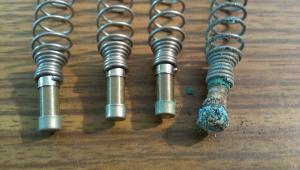

Всем доброго вечера. Позавчера машинка начала, не троить, а так подтраивать. Начал грешить на свечи денсо, 17000км на них проехал. После вскрытия оказалось беда в другом [attachmentid=128710] вместо резистора вставил болт и на поиски. Во всех магазинах такая запчасть продаётся вместе с модулем, цена от
7200 до 8000, и только в Кунцево в одном магазине нашёл ремкомплект 700руб. P.S. По своему мотору A14XER скажу, зазор 1.1 не наш, наш 0.9 Разницу чувствуешь.
Как показывает практика - этот ремкомплект очень нужная вещь в хозяйстве.
Вот и я об этом говорю - BOSCH наконец в своем каталоге разместил "правильный" артикул свечей зажигания (с зазором 0,9).

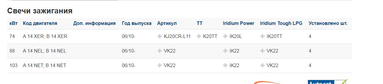

Всем Привет, подскажите, у кого есть опыт установки IRRIDiевых свечей в нашу машину для двигателя 14NEL TURBO ( 120 ЛС) какую модель покупали как отзывы?
нашел
[attachmentid=129449]
"Together we better!"
#207 алес ф
алес ф
  • Cообщений: 324
  • Город:Сергиев Посад
Отправлено 06 Июнь 2016 - 22:52
support_m, Свечи зажигания, номер по каталогу GM 1214066 , идут как раз иридиевые , отзывы бесполезны т.к. это оригинал
#208 stells2
stells2
  • Cообщений: 4 551
  • Автомобиль: есть
Отправлено 07 Июнь 2016 - 06:07
support_m,
Нет смысла переплачивать за GM.
У меня с завода шли NGK IFR7X7G, в общем то это и есть "родные".
Каталожный номер для заказа - 91039. Как видим, там NGK и Opel/GM
Обычные иридиевые с тонким электродом. Отзывов нет, ибо на турбированый ДВС они и ставятся - сравнивать не с чем. Ходят в среднем 60 тыс.км. Хотя, могут и больше, просто на этом сроке обычно все и меняют. Производитель даёт гарантию на больше.
Описание свечи( нажать, это ссылка)
I - иридиевая
F - под ключ ᴓ14
R - с помехоподовляющим резистором
7 - калильное число - чуть ниже среднего нагрева (для горячих ДВС)
Х специальный суфикс
7 - межэлектродный зазор (0,7 мм)
G - боковой медный электрод.
Сообщение отредактировал stells2: 07 Июнь 2016 - 06:25
