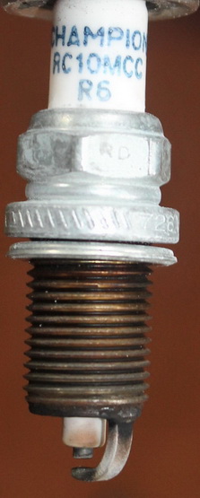

Решил на волне всеобщего обсуждения проверить свои свечи - CHAMPION RC10MCC R6, зазор в норме, проверял сверлом 0.9 мм.

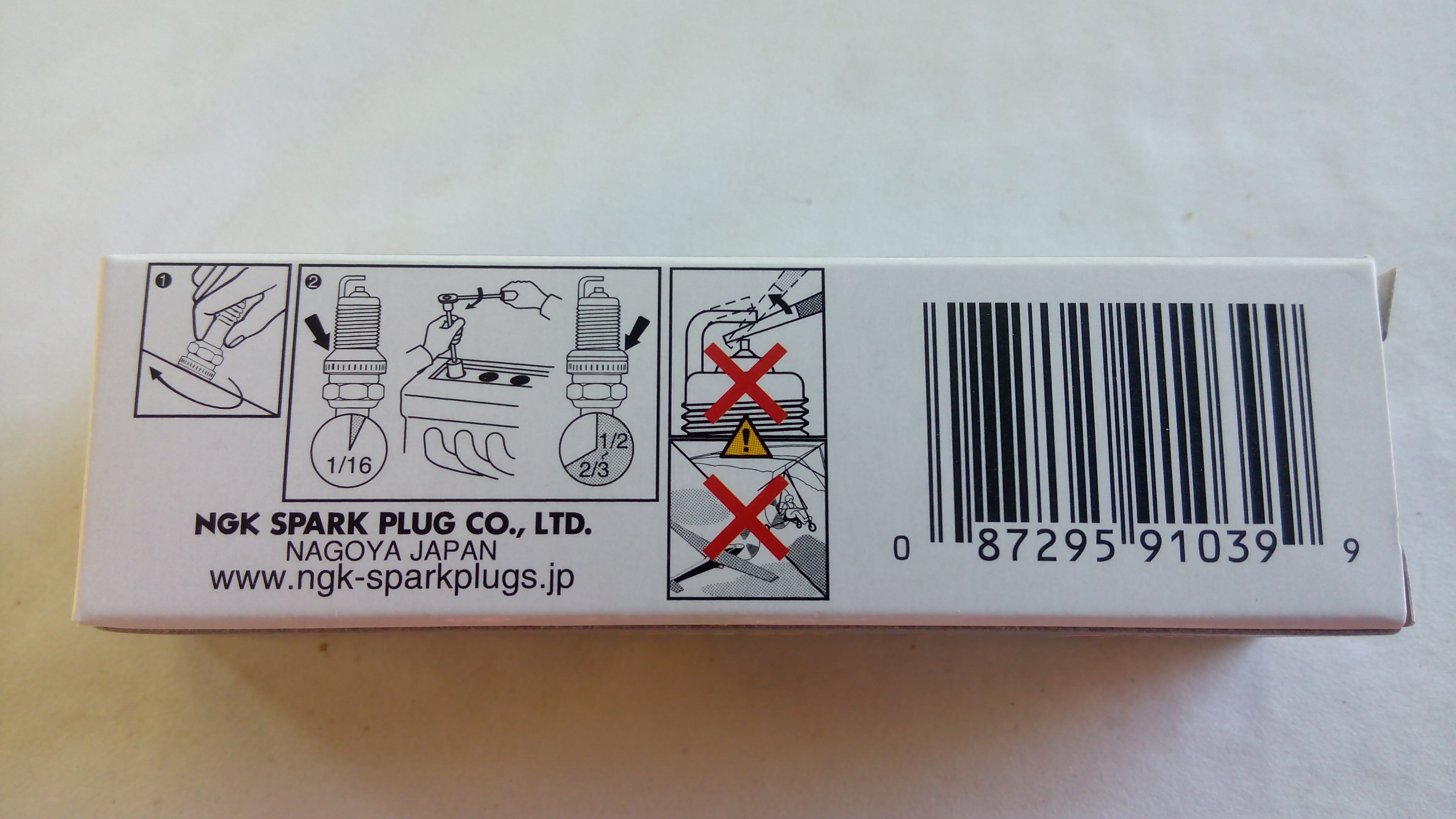

Всем привет, кто знает ,что означает рисунок на коробке свечей ,явно связано с усилием затяжки, не понятно

алес ф, завернуть до упора без усилия, а потом если конус, то на 1/16 оборота, а если уплотнительная шайба, то на 1/2-2/3 оборота затянуть. Но сейчас обычно момент затяжки указывают.

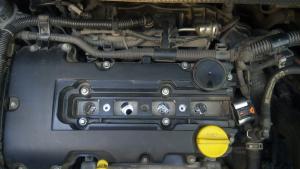

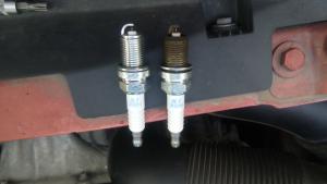

Отправлено 01 Август 2016 - 11:18
Поменял свечи на 60000 км , разницы до и после не заметил, читаю, что заявленые 60 тыщ иридиевые свечи отрабатывают хорошо

Наконечники у свечей толстые? у меня почему-то тонкие заостренные? это модель двигателя разная?

алес ф, Смотрю колодцы чистые, без отложений... Как модуль зажигания поживает?

Отправлено 01 Август 2016 - 15:12
support_m, иридиевые свечи с тонким концом ,обычные с толстым
dimdom, специально поглядел когда менял - все норм ,без окислений, тоже переживал , что придется ремкомплект искать ,но пока не надо

dimdom, у меня колодцы тоже чистые, а ремкомплект уже приходилось на модуль ставить.
