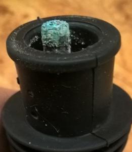

Сегодня поменял колпачки на модуле зажигания. Артикул указан выше в сообщениях. Все как новые, а на 4-м горшке вот такая ерунда
[attachmentid=126082]
причем со стороны свечки все чисто, окислы внутри.
Свечу выкручивал, вполне нормальная на вид, до регламентных 60ткм должна проходить.

Последний раз такое видел в 80-х годах, когда с другом реанимировали "Победу" после 15 лет её простоя.
Сказать здесь нечего - низкое качество комплектующих.
У меня за 2 года - 4 гарантийных случая, пока слава богу не критичных.
Автомобиль продан.

Н-да, хрень, однако. Я некоторое время назад писал, что свечи поменял (машинка на них ругалась), но подобного не было.

nordman, а резиновые колпачки с модуля стягивал?

что то забыл отписать. Заменил ремкоплект пружинок и резиновых колпаков на модуле зажигания, подеривания прошли.

YurLond, 9012165 артикул, комплект резисторов или ремкомплект катушки зажигания называется, там 4-ре резинки и 4-ре пружинки которые на катушке стоят. Меняются просто, стягиваются одни резинки и ставятся новые. Место где на катушке окислилось, зачищается.

YurLond, P0304, пропуск в 4-м цилиндре, на резинке был виден след пробоя искры на массу.

Все оказалось печальнее. Сняли модуль зажигания и увидели полное выгорание на нем соединения с 4 свечой. Если модуль и жив, то ни резинку ни резисторы крепить некуда.
Может если бы двигатель начал капризничать раньше тысяч на 10, то возможно обошелся только ремкомплектом. Короче, в дальнейшем вместе с заменой масла поднимаю модуль зажигания. А сейчас в магаз...

Ну, стал быть, так. Сегодня опять сработали "пьяная машинка" и чек. Тормознулся, заглушился, выждал, завёлся, отключил ТС. Притопил - срабатывает "пьяная машинка" и чек, причём чек уже загорается на постоянку. Звоню в "Эксперт", диагност на месте, лечу туда. Ковырялся долго, но, молодец, нашёл! Идёт пробой на свече 4-го цилиндра! Сняли крышку - прямо видно, как искрит. Сняли модуль зажигания - три свечи и резинки на них чистые, гайка четвёртой свечи подржавела, резинка позеленела. Промыли, просушили, пробрызгали хренью для контактов, просушили ещё раз, собрали - проблема ушла! Вопрос - как в свечной колодец четвёртого цилиндра могла попасть вода?!

nordman, там конденсат похоже собирается. Заказывай ремкомплект резинок и меняй, я уже описывал эту болячку.
