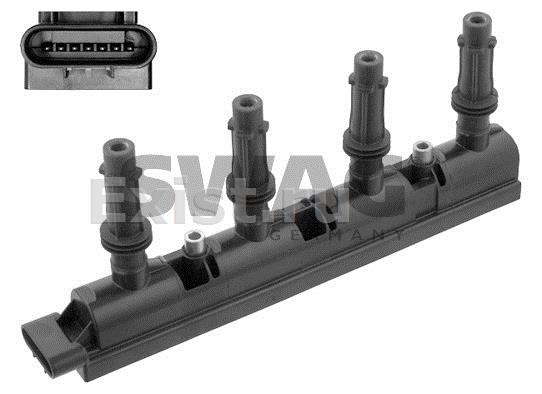

Нашёл вот в Экзисте - это катушка зажигания и речь идёт о контакте (пружинке), который находится в том надсвечнике, что у самого разъёма
(на фото он слева):
Стоит вся катушка от 6000 штук на данный момент (фирма Era) http://www.exist.ru/...el_Meriva_B_1.4
Сообщение отредактировал Тигрец: 28 Апрель 2014 - 16:26

В общем так, после общения "по душам" с ОД (Автомир) и с Экзистом, расклад следующий:
1. Либо всю катушку в сборе.
2. Либо разборки.
3. Либо шарить по всем магазам автозапчастей в надежде накопать идентичную пружинку.
Может кто в курсе, иде в Москве и области разборки наших Мерив есть???

Короче, мужики:
Ввиду не имения достаточного времени на поиски энтой хряновины, купил в столице GMовский модуль зажигания в сборе за 6950р.
Всё заработало как и раньше, как часики!
Ну а родной хай в запасе полежит, може когда и сгодится, он то рабочий, только мелочь ту найти на разборках и снова пахать будет..
