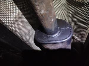

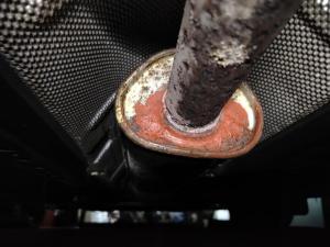

Пару месяцев и тык пробега назад начал появляться посторонний, фырчащий звук из-под автомобиля, в задней части. По возможности загнал авто на яму и решил осмотреть выхлоп. Увидел, что задняя стенка средней банки просто подгнила, в нижней части от трубы, выходящей к задней банке, было несколько отверстий. Тогда не было желания и возможности заниматься ремонтом, пошел простым методом - обильно замазал все неплотности красным герметиком - труба еще надежно держалась за среднюю банку.

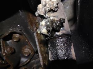

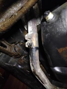

Звук пропал, но не долго я ездил тихо. Спустя месяц или два снова появился аналогичный шум после запуска мотора утром - именно на холодную слышно было больше. Подумал, сдуло герметик и старые дырки начали снова сифонить выхлоп. На прошлых выходных не сдержался, решил залезть снова в яму и проверить откуда сифонит. Так вот и был удивлен - герметик очень плотно и крепко держал все негерметичности, замазанные ранее. А сифонило с нового места - возле длинного хомута соединяющего трубы средней и задней банок. Прям возле хомута труба перегнила. Не сгорела, а сгнила от солей по кругу.
Это соединение рядышком возле задней балки с водительской стороны.

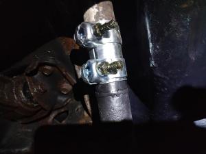

Снял я среднюю часть глушителя, обрезав старый хомут болгаркой (открутить болты там за 10 лет солей просто нереально), спереде фланцевые болты открутились, пару лет назад менял на новые, и понес среднюю банку с трубой к соседу в ремонт (у него полуавтомат есть).

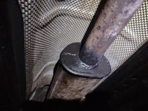

Обрезали часть сгнившей трубы диаметром 50 мм и вварили новый кусок под хомут.
Заднюю стенку средней банки тоже усилили кусками жаропрочной стали из старой банки глушителя.
Получилось доволи хорошо, сколько прослужит - хз. Будем посмотреть.
Средние банки вреде как много кто делает, но в продаже на данный момент у нас их нет, никто не дает ни цену, ни срок поставки.
Новый хомут 1121401000 JP GROUP труба 50 мм длина 90 мм (родной 80 мм)
Прокладка под фланцевое соединение впереди средней банки 01286000 AJUSA
Места сварки зачистили и подпулили жаропрочной краской с баллона.
