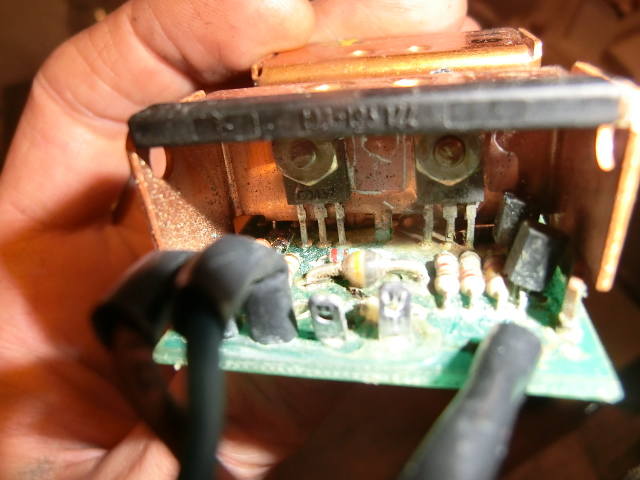

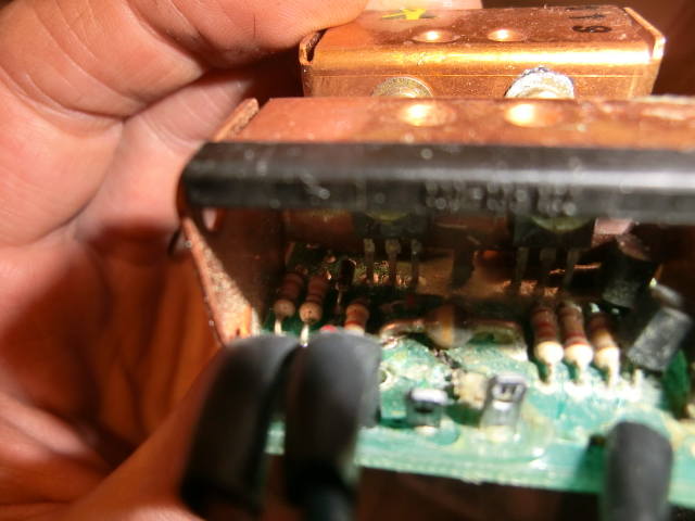

Парни,как мне номинал диода определить,хотя-бы приблизительно.
На антенных мозгах,что писал ранее,взорван диод,он как сопротивление на вид,только ножки с обеих сторон потолше вроде??

#56 nicki
nicki
    Модератор
  • Cообщений: 6 938
  • Город:пгт. Ахтырский
Отправлено 06 Ноябрь 2013 - 18:52
Фото сделай... может и резистор. Диоды не маркируются цветными полосками.
#57 Волгоград
Волгоград
  • Cообщений: 3 313
  • Город:Волгоград
Отправлено 06 Ноябрь 2013 - 19:37
Коль,я отдавал,кто компы делает,говорит диод.А не сделал потому что номинала не знает.
Изображение Изображение
Вон там шарик видать,вот второй такой рядом был,я выпаял.
#58 lexa555
lexa555
  • Cообщений: 3 435
  • Город:Долгопрудный
Отправлено 06 Ноябрь 2013 - 22:10
если позволите, в полупроводниковой технике не силен, но, как я понял, есть три варианта цветовой маркировки диодов: советская, европейская и америкосовская.
http://offtop.ru/dus...v1_716432_1.php
http://radio-hobby.o...ws/articl...?ка
предполагаю, что последняя ссылка может помочь
