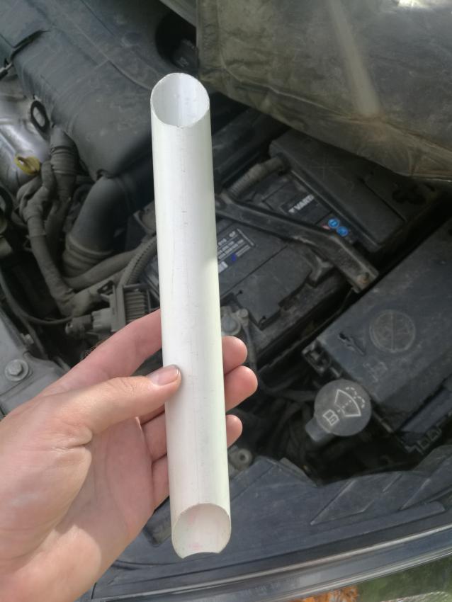

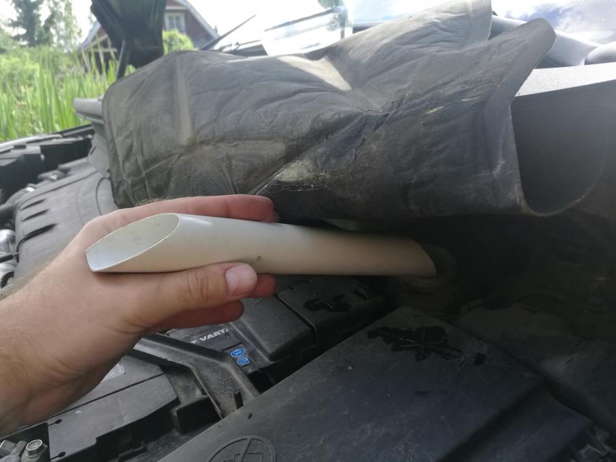

Доливаю раз в пол года охлаждайку грамм по 200, сделал себе не хитрую приспособу из пвх трубы 32мм.
