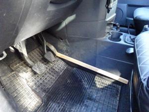

Нет ни чего идеального, так что под окружающую среду подстраиваться под реали бытия надо. Про печку уже сказали, а по "крутилке" так это от лукавого - кому как... а вот по прогреву ДВС в морозы, так я уже когда то показывал, так что повторюсь, гля на картинку - "и дёшего и сердито". Давно уж подпираю педальку газульки и до 2-х тыщ обороты после небольшой стабилизации с холодного пуска (буквально пару 1-2 минуты). С годами ... это оправдано: 1) самый главный плюс, это до минимума сокращёно время работы ДВС на ХХ (тут тоже "от лукавого", у каждого свои нарративы)., 2) На оборотах, при незначительном увеличении расхода топлива, прогрев ДВС в разы быстрее и как в итоге, всё равно гораздо меньше топлива в итоге расход.

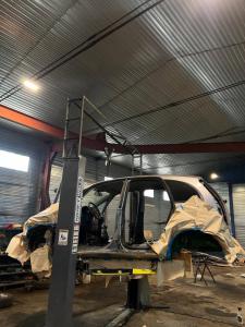

Превращение моей старой машины в новую выглядит примерно вот так:
Пороги переварены. Запескоструили все дефекты снизу по днищу и по аркам, завтра будут покрывать их финишным антикором,

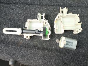

Стал глючить замок двери багажника. Разобрал замок - никаких пружинок там нет!
Оказалось - "сдох" микрик в кнопке открывания двери.
Артикул ручки открывания в сборе - Opel 5176741. Новая стоит около 10000 р, но в продаже нет. Нашел б/у на Авито, заказал, жду посылку...

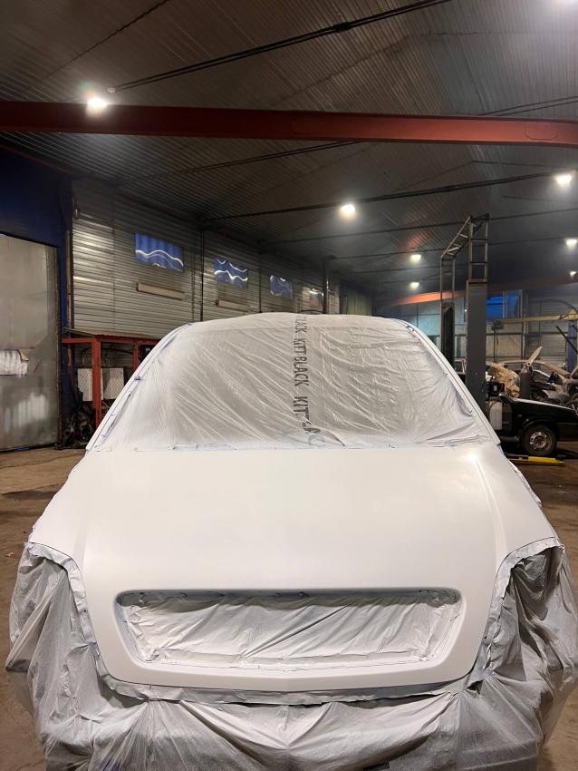

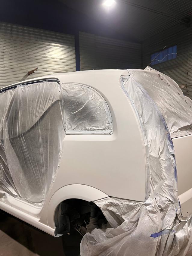

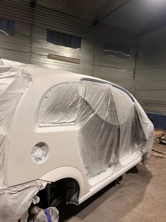

А вот так машинка выглядит в грунте. Всё по-взрослому!
