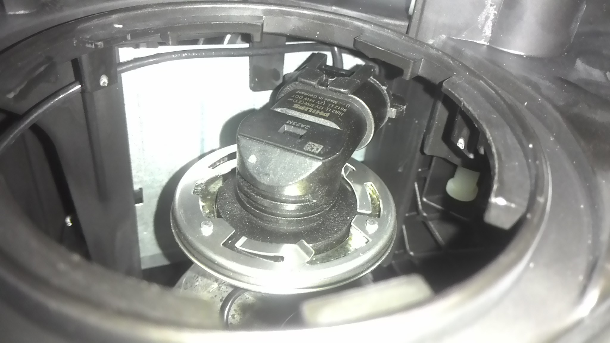

Кто нить менял лампы ближнего света в фарах Астра J GTC? фары галогеновые.
Интересует сам последовательность действий в фаре.

ProfNew, последовательность одна, снять защитную крышку, нащупать лампу, (слово "нащупать" выбрано не случайно, т.к. видимости там нет, и все действия приходится выполнять на ощупь, и что бы лучше представлять что именно делать, можно воспользоваться зеркалом и фонариком), с одетым на неё клемником, (клемник лучше сразу не снимать, за него удобнее поворачивать лампу по оси), и не резко, но настойчиво поворачиваем лампу, за клемник и металлическое основание против часовой стрелки. Я снимал и ставил именно так, и у меня всё получилось.
В руководстве по эксплуатации на странице 245 есть подробное описание всего процесса с картинками, но там все действия проводятся на снятой фаре с прямым доступом. Если при попытке поворота лампы, основание не захочет выходить из-под фиксирующих винтов, то лучше их немного отпустить, как описано в руководстве, по ссылке выше.

Отправлено 19 Октябрь 2015 - 15:37
Вот смотри, я фару уже в руках держу. Открыл заднюю крышку. Вижу саму лампу. Она смотрит в угол фары. На нее одет разъем. С одетым разъемом эта лампа не поворачивается ни вправо, ни влево - потому что разъем упирается в корпус фары при повороте.
Смотрю на пружину металлическую - но вроде как она сидит мертво и скорее всего не поворачивается.
Но опасаюсь сломать что нить если приложить усилие.

ProfNew, тут немного другой тип лампы, поэтому разъём лучше всего снять, и повернуть лампу против часовой стрелки.
Там как бы фиксирующая тарелка с пружинными лепестками, она мёртво сидит на отражателе фары, лампа провернётся, выступы на патроне лампы совпадут с прорезями на тарелке и лампу можно будет вы
тянуть вверх.

Я попробовал на новой фаре снять - не получилось
боюсь сломать что нить. А фара недешевая ни разу.
Единственное предположение, что когда фара новая - все ее электрические регулировки загнаны в какое-то крайнее положение и после установки на авто она начнет двигать этот отражатель и он выйдет из углового своего положения и у него появится свободный ход для поворота лампы... Но как попробовать...
иначе никак - не поворачивается эта лампа - стоит в самом углу и по 2-3 миллиметра вправо и влево от разъема есть и все. не сделав чего-то предварительно - не повернуть ее...
Поддеть разъем и чуть сдвинуть его вглубь на полсантиметра удалось. Но не более. Разъем прижало к корпусу и все.

ProfNew, Так вроде в этом типе крепления, должна тарелка крутиться, а не лампа.

#36 Malay
Malay

Амбр, судя по фото, тарелка жёстко прикреплена к отражателю.
Возможно, я и ошибаюсь.

Malay, она разавальцована вокруг закраины корпуса, при этом имеет некоторый свободный ход и вращается. Припаянные сверху "пятачки" как раз для приложения вращательного момента на эту самую тарелку.
