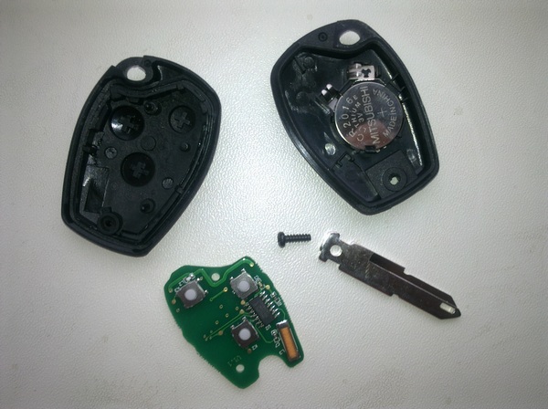

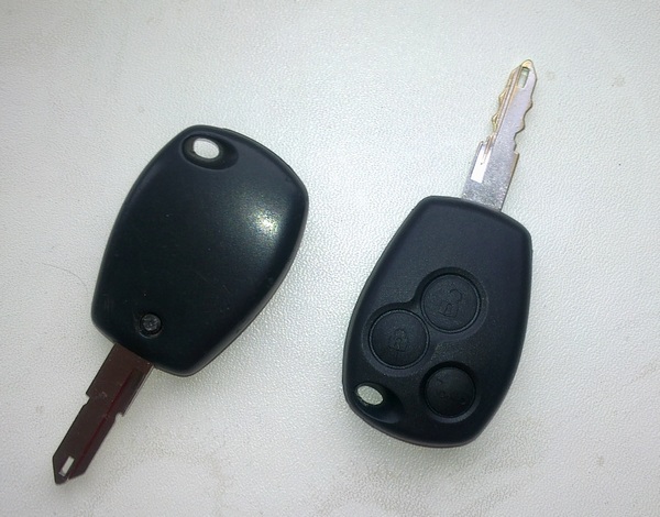

Cегодня получил ключ с aliexpress.com.
Лезвие было заранее нарезанное,завтра пойду пропишу ОРСомом и будет второй запасной ключ.
[attachmentid=110084][attachmentid=110085]
На фото рядом старый пустой корпус от ключа,который был с машиной.
Ранее просто менял сам корпус без чипа,поэтому есть уже нарезанный ключ второй.
Обошёлся один ключ в 15$ с бесплатной доставкой.Шёл месяц почтой,что довольно неплохо для аллиекспресс и ChinaPost.

а зачем третья кнопка на ключе?
#76 VivaTurbo
VivaTurbo
  • Cообщений: 105
  • Город:Славянск.Дон обл.Украина.
  • Автомобиль: Vivaro 2.0 CDTI
Отправлено 04 Январь 2014 - 16:15
У меня будка (сдвижка и распашонка задняя)могут открыватся и закрыватся отдельно от кабины-очень удобно.

Сегодны привязал второй ключ к иммо с помощью танцев с бубном.
То,после программирования иммо не видит его,то и его не видит и "родной" ключ тоже,то родной видит,а этот нет...То ОРСом глючит и не видит шнурок....
Короче после каккойто там 10-й попытки машина заводится с обоих ключей,а кнопки работают только на родном.На новом ниразу не сработали ни в какой из попыток...
Толи дело в китайском чипе,то ли м моём ОРСоме,чёрт его знает.
Хотелось бы конечно второй полнофункциональный ключ с рабочими кнопками ЦЗ. forever.gif
