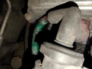

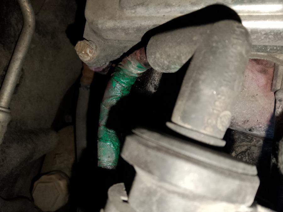

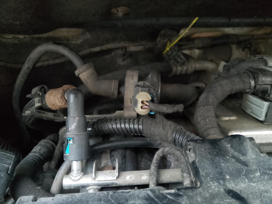

Что за клапан? И есть ли в нем антифриз. Антифризтуходит быстро. Подез искать. Трубка от клапана в антифризе. Еще и зеленой изолентой обмотана. Впдотную прижимается а соседней трубке(но не подогрева артифриза). Похож на адсорбера клапан. Недалеко проходит трубка подогрева дросселя. думал с нее фонтарирует но она сухая.

Это клапан абсорбера. Там нет антифриза. А вот рядом пластиковые трубки с антифризом на дроссель
