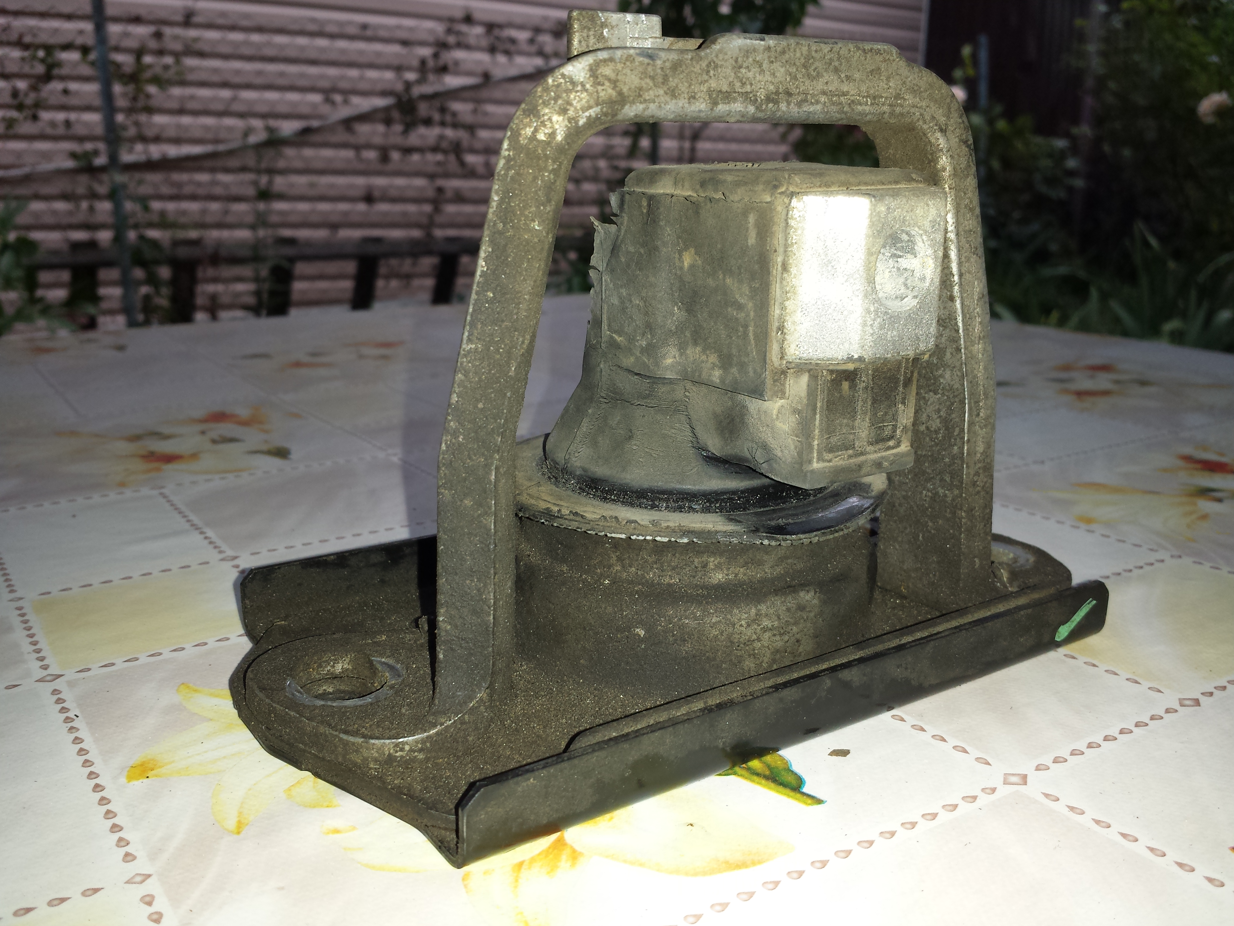

В итоге нашел, поменял, но не могу понять почему новая подушка ложится так называемым "упором"(тот который разбит на старой) на основание корпуса своего(на старой вогнут). Завел двигатель и по кузову идет вибрация, которой со старой подушкой не было. Стук был только на "стиральной доске". Не скажу, что сильная вибрация, но для меня не привычная. Предполагаю, что никакого контакта с основой подушки не должно бы быть, но под весом двигателя подушка проседает и упирается в основание.
Посмотрите, кто может, как у вас. Визуально там не видно, только на ощупь.
[attachmentid=116072] [attachmentid=116073][attachmentid=116074][attachmentid=116075]

Traveler, Померил у себя на 1.9,зазор примерно 4 мм. Вибрация может быть от более жесткой резины + достает упор.Можно еще поиграться перемещением подушки,вперед назад.Еще можно турбинкой подрезать сам упор на 3-4 мм.
Большое спасибо! На 1.9 кажись такая же стоит. Да даже не важно какая она там, главное, что она не лежит на корпусе. У меня она полностью упала на корпус и все. Я боюсь, что если даже я подпилю/подточю, то где гарантия, что она не просядет дальше.

Заказал оригинальную подушку, старую забрали. Доплатил разницу и все. Конечно же большая благодарность начальнику отдела Экзиста, пошел навстречу и реально помог. Оригинал стал как родной.
Зазор на оригинале 6 мм.
у мене така ж ситуація була поставив подушку якогось турецького воробника проїхав 250км тернопіль-віниця і вона повністю просіла назад їхав всю дорогу товкло до металу боявся взагалі щоб мотор на землю не впав). Поміняв на Sasic, обмін також з великими проблемами проходив
