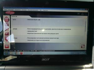

подключил сегодня автоком .
выдал ошибки :фото
ошибки стер -вибрация при глушении пропала!!!))
похоже была виновата эта ошибка :DF645 Регулирование положения
заслонки впуска воздуха
Сообщение отредактировал maks-fe: 29 Июнь 2016 - 17:51
#33 парторг
парторг
  • Cообщений: 330
Отправлено 30 Июнь 2016 - 17:20
#34 Ternopil
Ternopil
  • Cообщений: 21
  • Автомобиль: Trafic 2.0
Отправлено 30 Июнь 2016 - 19:32
Я свой разобрал он чистий, там может механика или електроника подклинивать и тогда видайот ошибку
