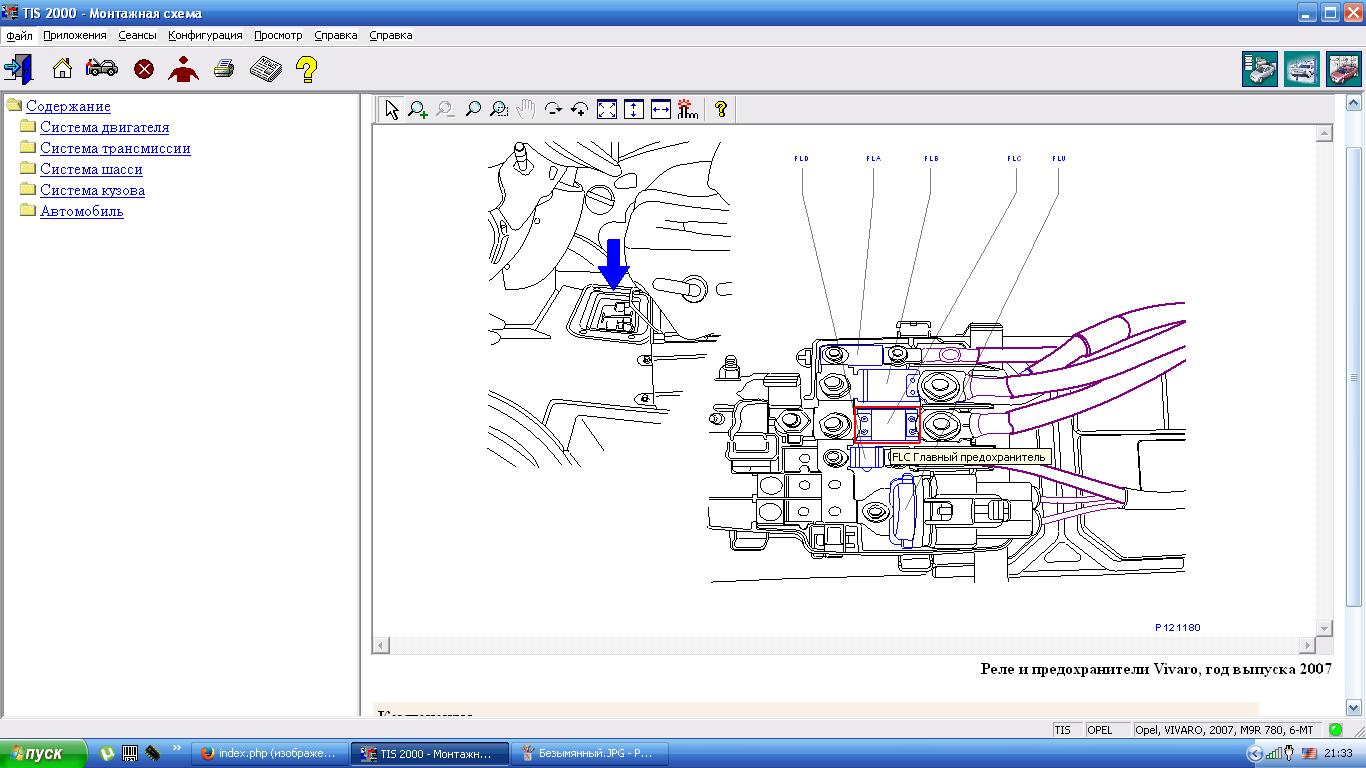

Посмотри для начала реле стартера-находжится под расширительным бачком.Там же есть и силовые предохранители то проверь и их

на АКБ стоит предохранитель на 500А (коричневый такой) он мог сгореть, хотя может там стоять и на 175 А - как было у меня и тогда он перегорает в каждой такой ситуации как описана выше.

Спасибо откликнувшимся! Под капотом все проверил. Все предохранители целые. Менял все релюшки - безрезультатно.
На батарее все целое и на 500А и на 175А и 2 поменьше, и все маленькие тоже целые....

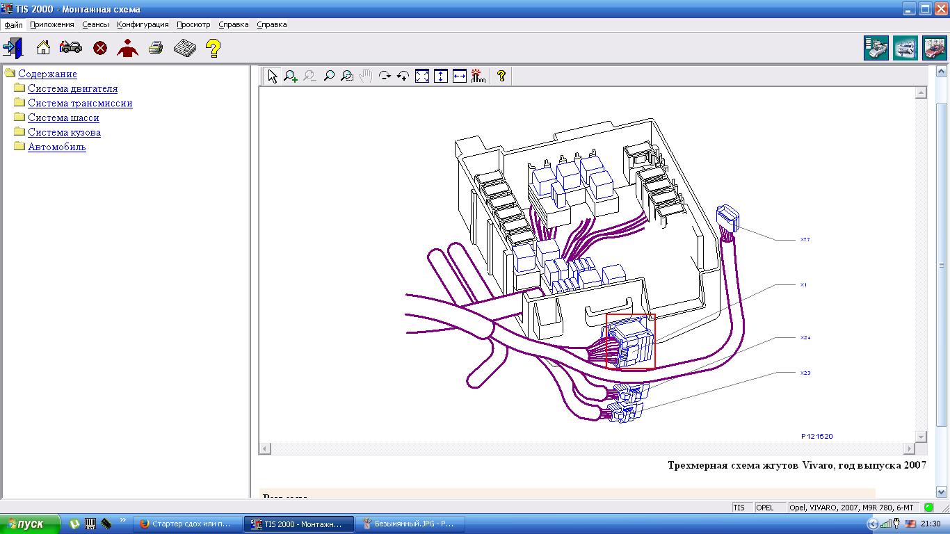

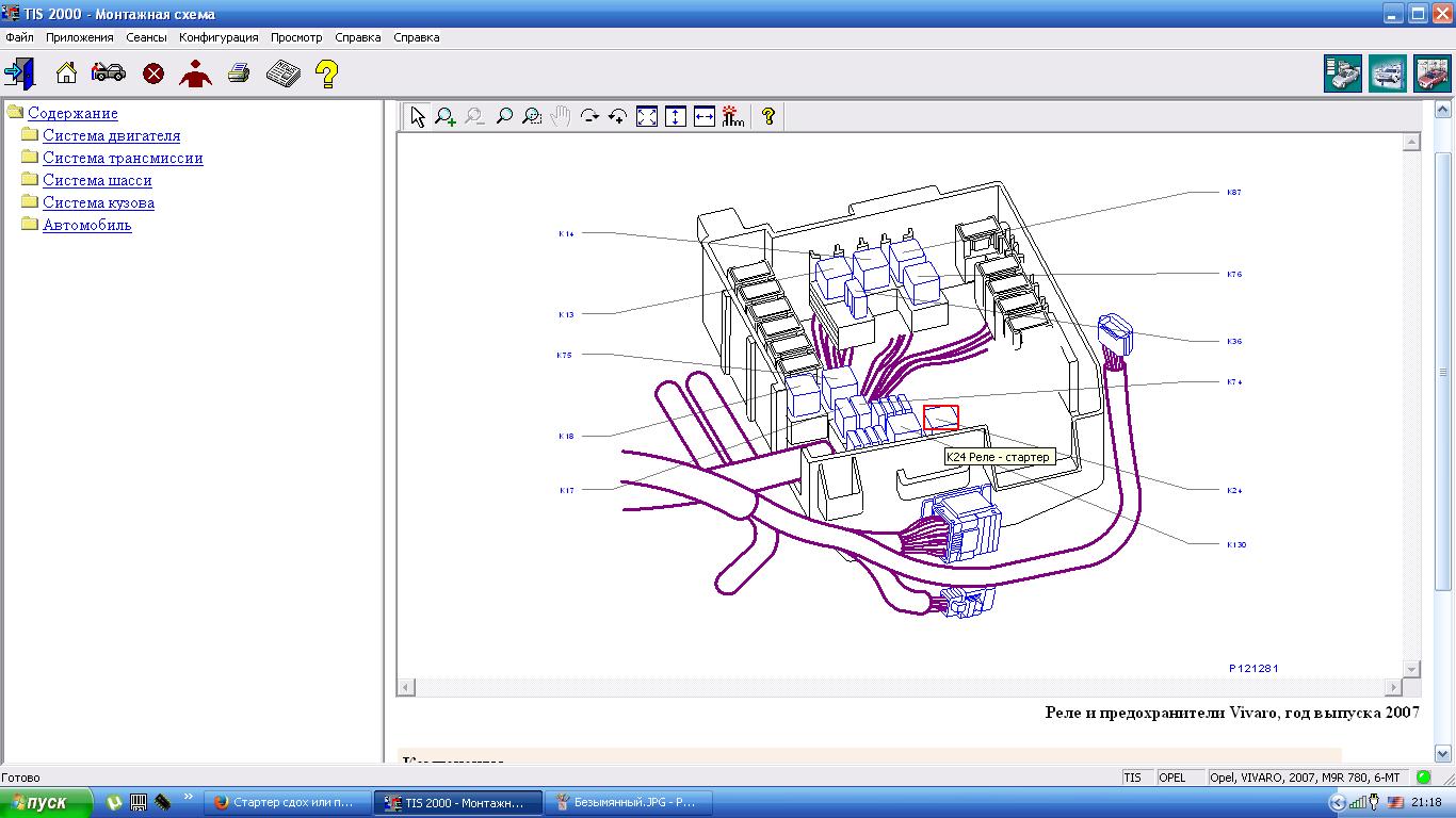

Ну вот я так и думаю уже сделать. Других вариантов нет. То есть попробую проверить сейчас идет ли +12В для коммутации бендекса при повороте ключа, а потом попробую подать +12В на обмотку самого мотора.
А релюшки под номером 232 как на фотке у меня в блоке нет. Там пусто в этом месте. А чем же тогда коммутируется эти +12 В? Ведь не контактом же замка зажигания... blink.gif должна же быть релюшка...

Вот схема --- там реле стоит только если коробка робот...
Красным нарисован провод от замка на стартер.
[attachmentid=109680]
Даже с книжкой сходится что выкладывали --- реле 232 --- реле стартера для авто с РКПП что в переводе с роботизированой коробкой переключения передач!!!!!!!!!!!!!!!
