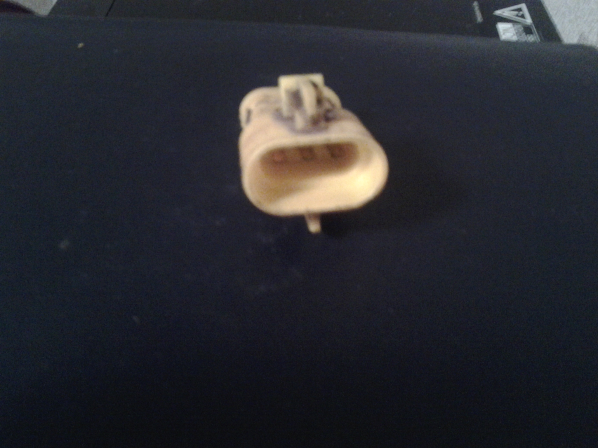

все подсоединил,включил зажигание и подключил лампочку к раземам катушки горит еле-еле!
И что это см. фото,стоит возле алонжерона справа к ней подходит зеленый минус от катушки и потом идет в блок ЭБУ
туда на тахометр провод наверно подключается (у кого приборка с тахометром).
