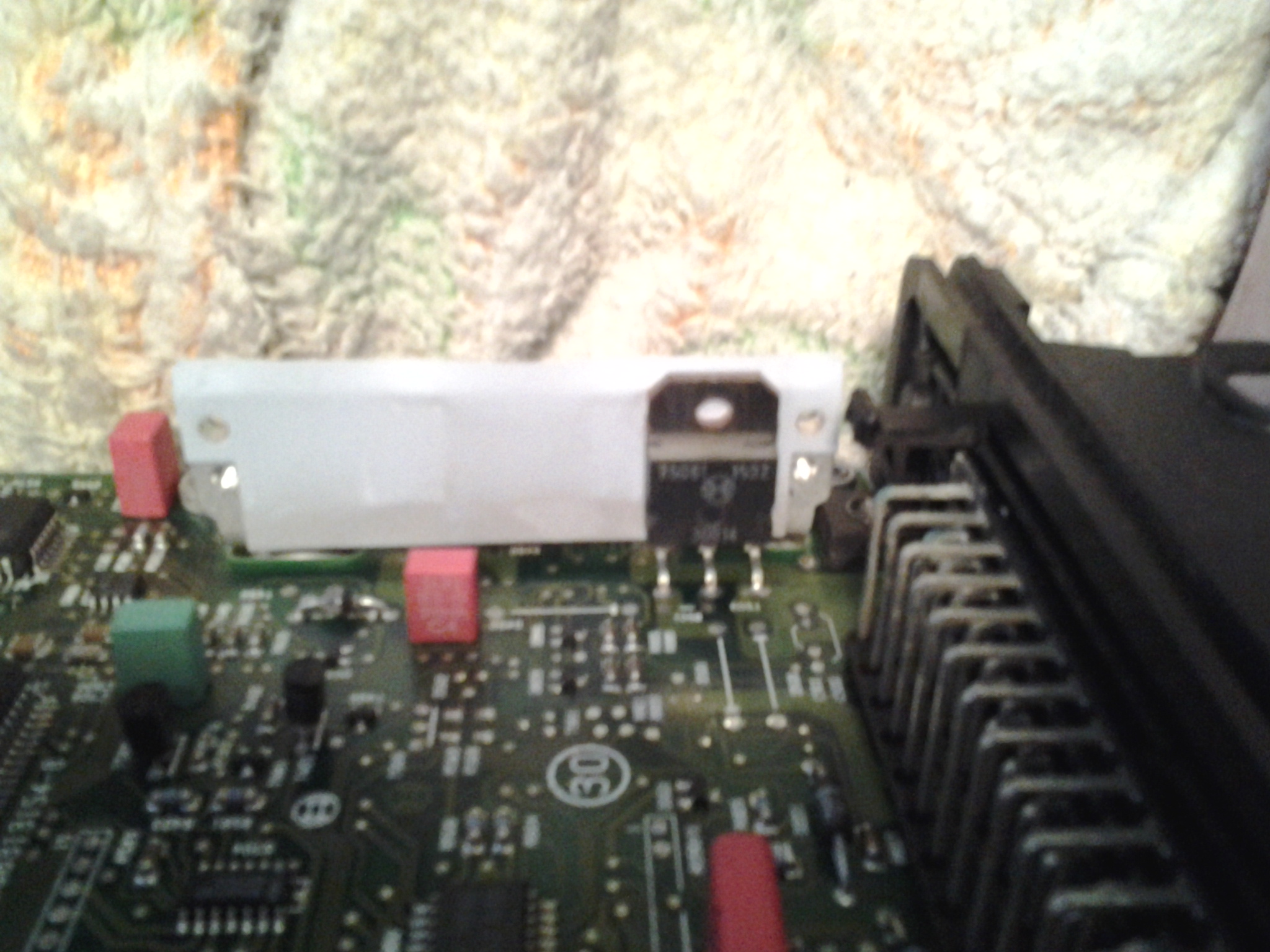

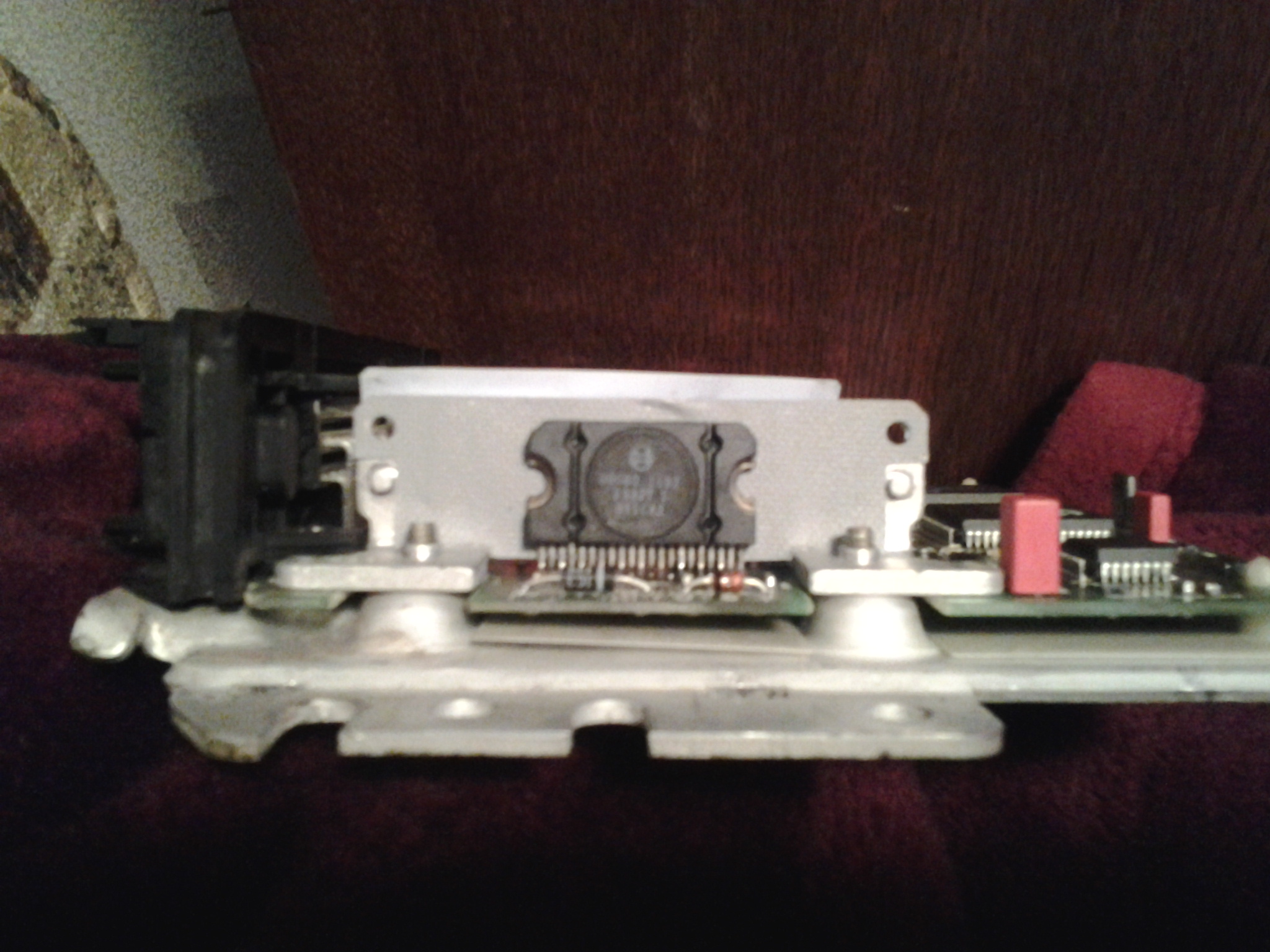

какой он из себя в блоке,я фото выкладывал выше,можите покозать
#48 opelomega2i
opelomega2i
  • Cообщений: 67
  • Автомобиль: opel omega a
Отправлено 26 Декабрь 2013 - 16:04
Транзистор который препаен нп три наги(Т500)это он осуществляет комутацию бабины?
покажите какой из них транзистор?

#49 валентин1989
валентин1989
  • Cообщений: 308
  • Город:Брянск
  • Автомобиль: Opel Omega 18SEH L3 Jetronic GLS
Отправлено 26 Декабрь 2013 - 16:19
на правой фотке, выпаивай его и иди в радиолавку

У меня есть так

когда старый выпоешь дырочки советую греть и зубочисткой почистить от олова, чтоб другой легче поставить было
#54 opelomega2i
opelomega2i
  • Cообщений: 67
Отправлено 26 Декабрь 2013 - 17:42
Перепоял не чего,нету искры
