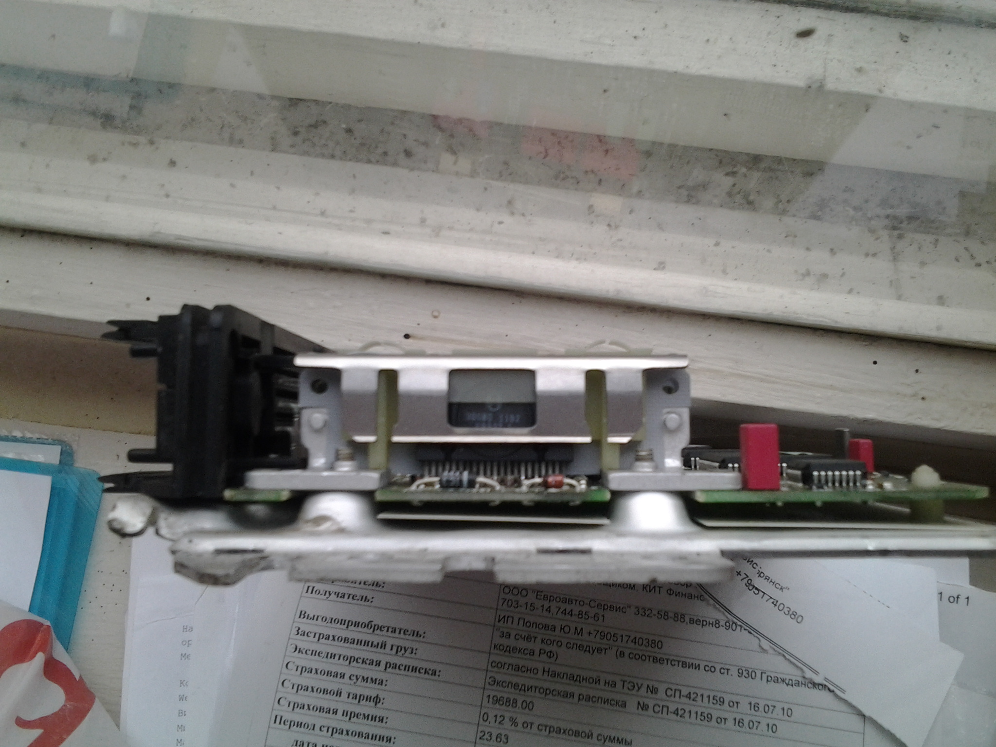

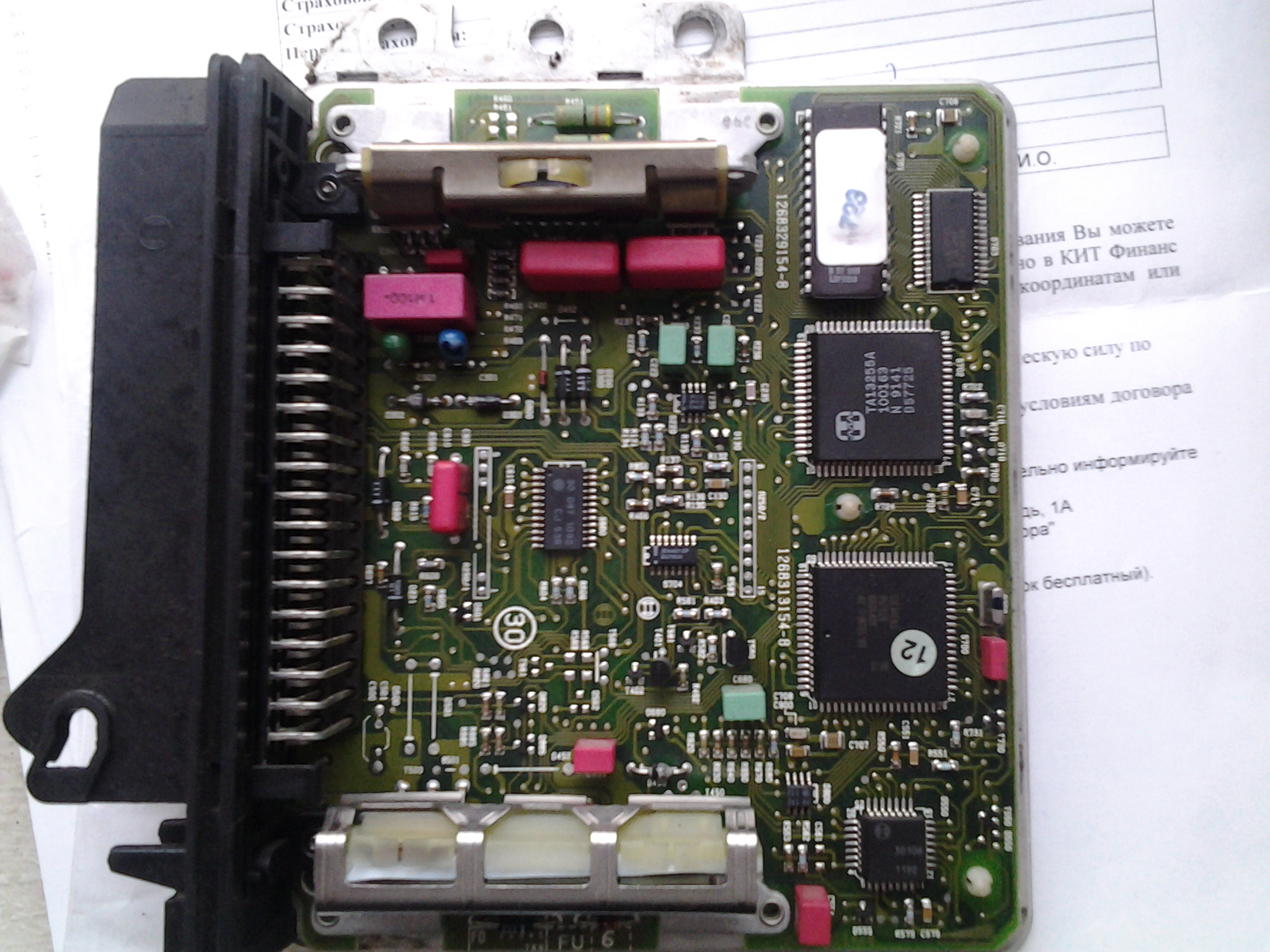

Цитата(opelomega2i @ 23.12.2013, 15:15) Просмотр сообщения
Вот фото
номер самого большого транзистора--30080 1192 и еще снизу В9327.1 и 611GA2

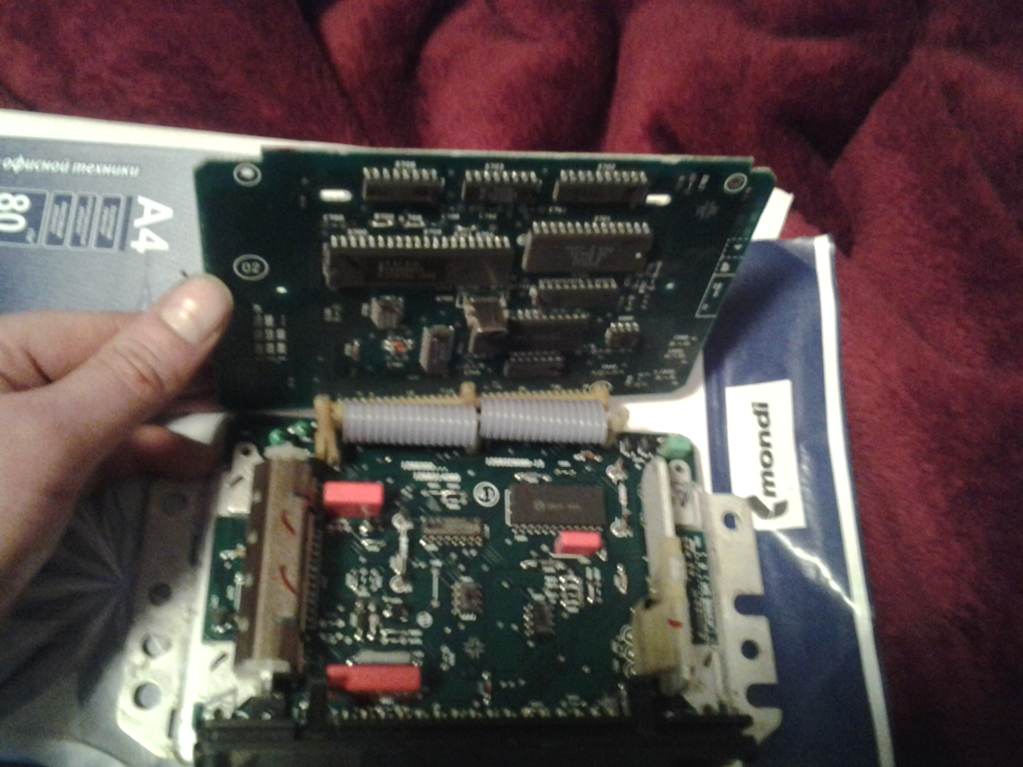

А вот другой блок с 35 контактами,с него транзистор не подойдет,см.фото
№30080 3788 и В1120 и 83702
