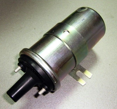

Да, на нем минус. Провод греться не должен. Смотри колхоз на катушку зажигания, дальше, снимай мозги и проверяй по схеме всю проводку. Ищи либо коротыш, либо обрыв.
У тебя скорей всего стоит катушка от 2108.
Схемы найдешь в разделе документации. Другого варианта тут нет. И если память не изменяет, советовали это сделать и предыдущему владельцу.

Может, можешь пошукать у кого-то ВАЗовскую катушку на время, заведомо рабочую чтобы на время её прикрутить.
Сам же пишешь:
- искру бабина не дает никакую
Катушка типо такой?
Контакты, ессно надо почистить. Ещё вытащи и воткни назад центральный провод с крышки трамблера, и (важно) на катушке тоже!

Она самая.
Сейчас есть бабина б/у с сени (говорят рабочая)
+ своя что на ней стояла (отверткой на корпусе поставлен крест) Изображение

Кстати, ма моем авто с бабины(второго контакта свободного) идет проводок на корпус.
Где то я об этом слышал. ))

По "-" идет управление катушкой с мозгов, а "+" от зажигания. Там всего 2 контакта.
PS Могут между "+" и корпусом ставить фильтрующий конденсатор.
