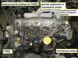

Отправлено 22 Март 2015 - 18:15
ребята будте добры ткните носом где находится этот аварийный клапан, а то найти не могу машина хреново заводится,машина опель виваро 1.9 2005 г.в.

#17 kamaz215
kamaz215
  • Cообщений: 15
  • Интересы:опель виваро 1.9 2005г
  • Автомобиль: опель виваро 1.9 2005г.в.
Отправлено 22 Март 2015 - 20:06
не брат ты не понял,аварийный клапан сброса топлива обратки,где он находится ткните меня не могу найти

#18 syulz
syulz
  • Cообщений: 49
  • Город:тернополь
  • Автомобиль: ОПЕЛЬ ВИВАРО 1.9 DI 2004 Г.В.
Отправлено 22 Март 2015 - 20:22
вот...[attachmentid=120385]
#19 kamaz215
kamaz215
  • Cообщений: 15
Отправлено 22 Март 2015 - 20:33
спасибо огромное понял,но у меня на рейке вроде по другому завтра сфоткаю и выложу,и тут назрел второй вопрос где находиться трубка которую надо снять чтобы посмотреть травит этот клапан или нет?лучше так же с фоткой
поршенко не шороший чел,убивающий невинных людей
#20 syulz
syulz
  • Cообщений: 49
  • Город:тернополь
Отправлено 22 Март 2015 - 20:38
на самом клапане есть трубочка,вот и снимиш ее...
