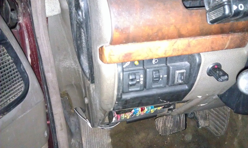

может о разном идет речь, РЕГУЛИРОВКА ЖЕСТКОСТИ я имею в виду, ССЫЛКИ В ДОКАЗАТЕЛЬСТВО
И НЕ ПОДСКАЖЕШЬ ЛИ, ЧТО ЗА КНОПОЧКА СЛЕВА НА КАРТИНКЕ (SMC ФУНКЦИИ)
а?

Отправлено 02 Февраль 2014 - 22:43
посмотри картинку и скажи что за кнопочка?
#18 ProfNew
ProfNew
  • Cообщений: 3 459
  • Город:Москва, Юго-Восток
Отправлено 02 Февраль 2014 - 22:48
Какая из?
#19 валентин1989
валентин1989
  • Cообщений: 308
  • Город:Брянск
  • Автомобиль: Opel Omega 18SEH L3 Jetronic GLS
Отправлено 02 Февраль 2014 - 22:49
левая SMC
#20 shandy
shandy
  • Cообщений: 5 271
  • Город:Жуковский МО
Отправлено 02 Февраль 2014 - 22:51
Цитата(ProfNew @ 2.2.2014, 23:23) Просмотр сообщения
Дружище... И никаких регулируемых по жесткости амортизаторов никогда не ставилось. Да и не могло ставится.
Роман, а что за разъемы находятся около верхних точек крепления передних стоек и задних аммортизаторов? И что за кнопочка слева от рулевой колонки на торпеде ОСБ находится? Могу фото сделать и того и другого...
