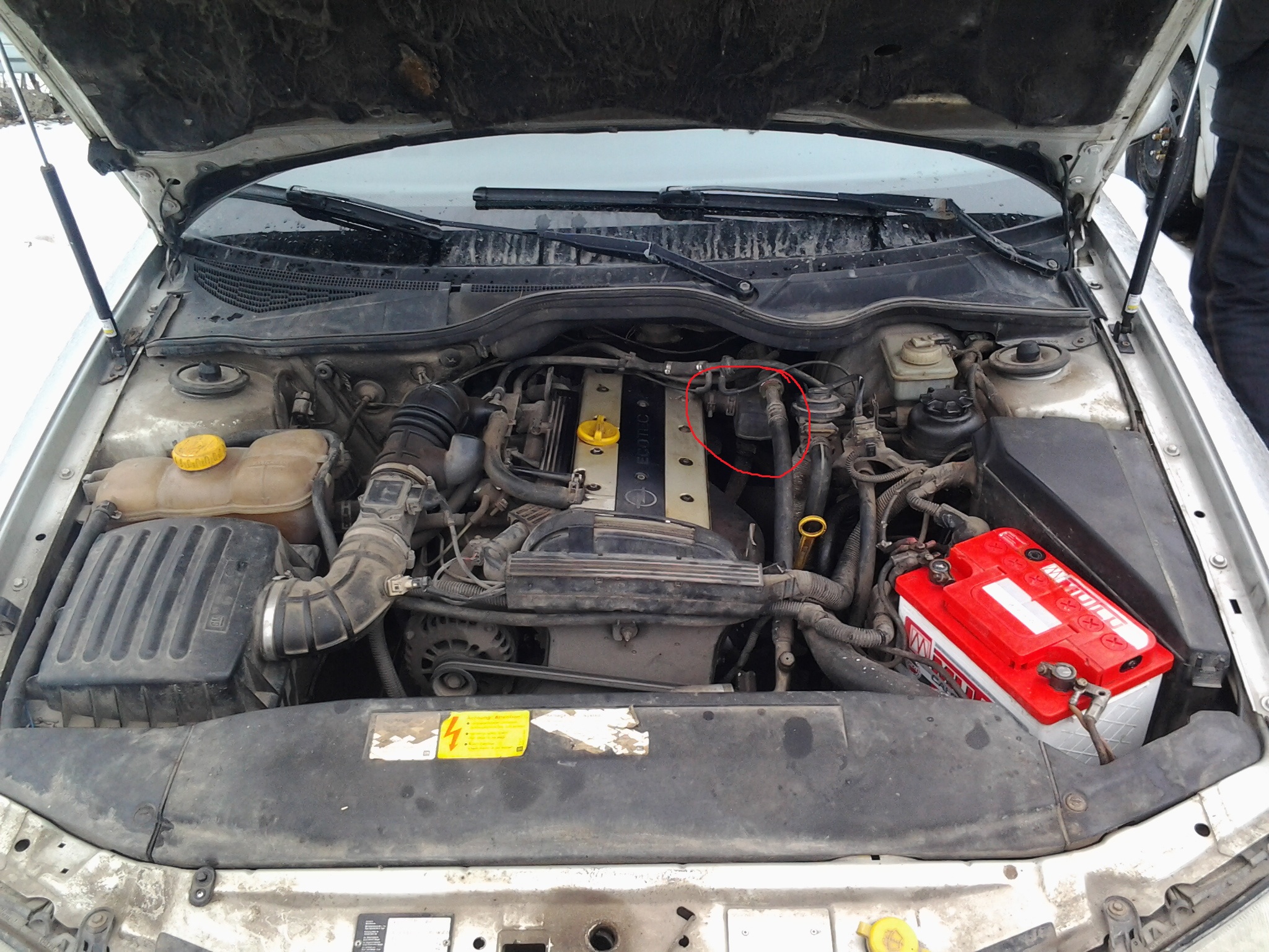

черная коробка - это маслоотделитель. стоит на трубке которая выходит из картера в головку. но я не знаю, где оно стоит на V6. на 2,0 она стоит справа сзади (если смотреть на двиг). вот на фотке красным обвел
Сообщение отредактировал pentod_6p9: 15 Февраль 2014 - 12:44
На V6 она стоит слева позади мотора.
