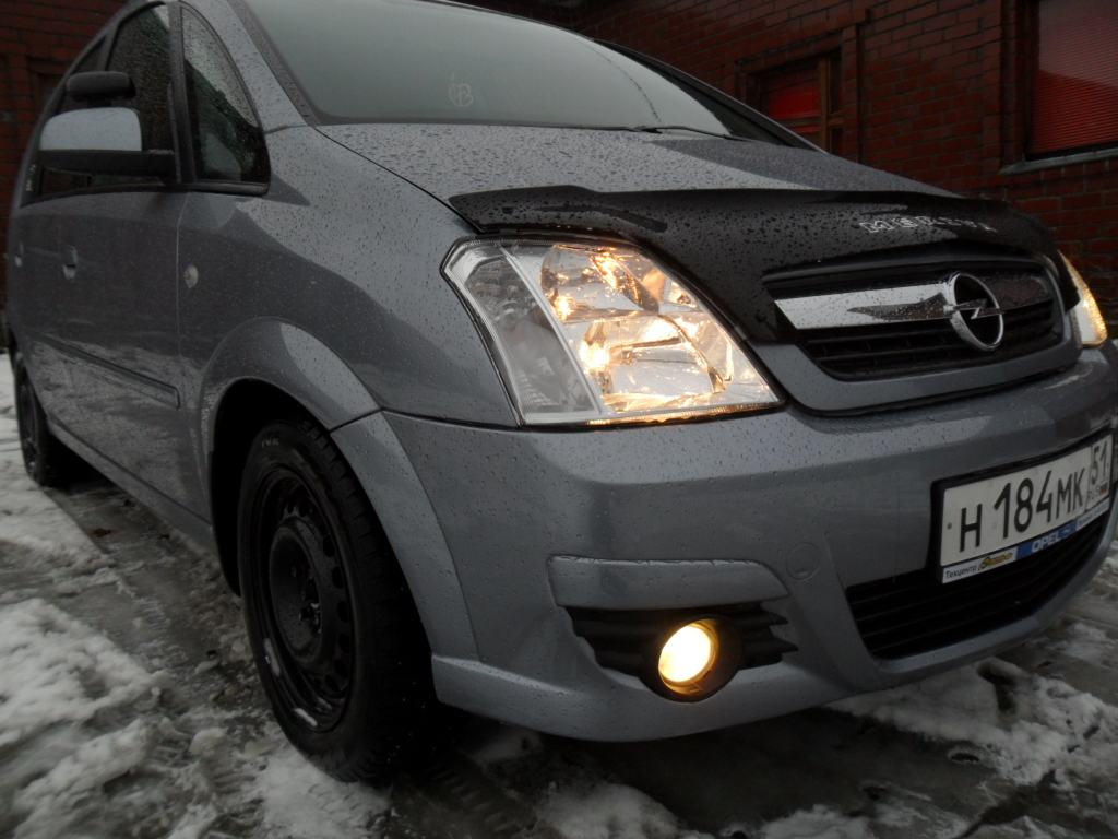

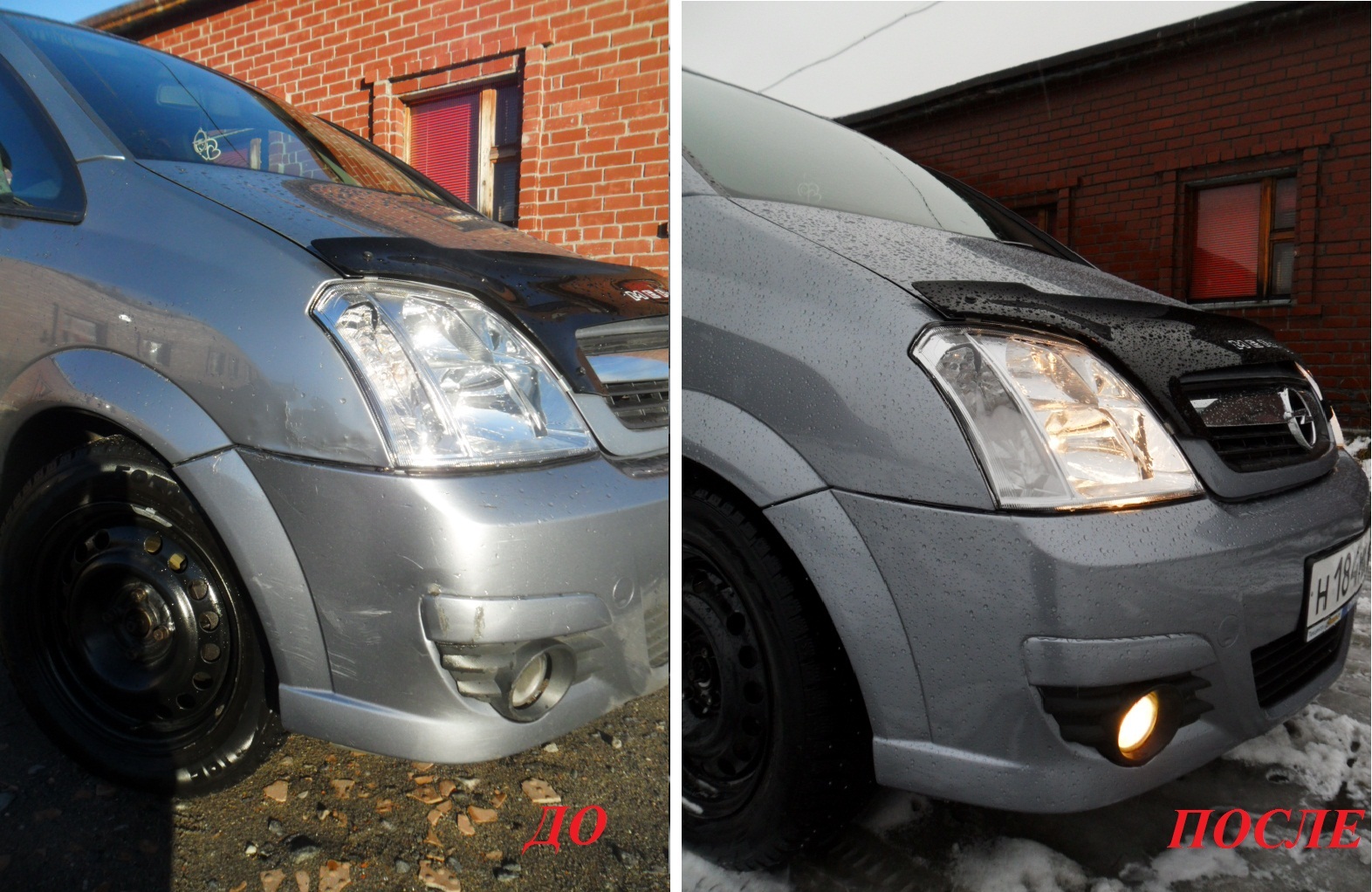

Вчера забрал свой автомобиль... Как вам результат?)[attachmentid=125497] [attachmentid=125496]

#18 Vladko-spb
Vladko-spb
  • Cообщений: 1 673
  • Город:СПб
Отправлено 07 Ноябрь 2015 - 18:53
Тоже перекрасил свой авто кроме крыши, сразу другой вид.
