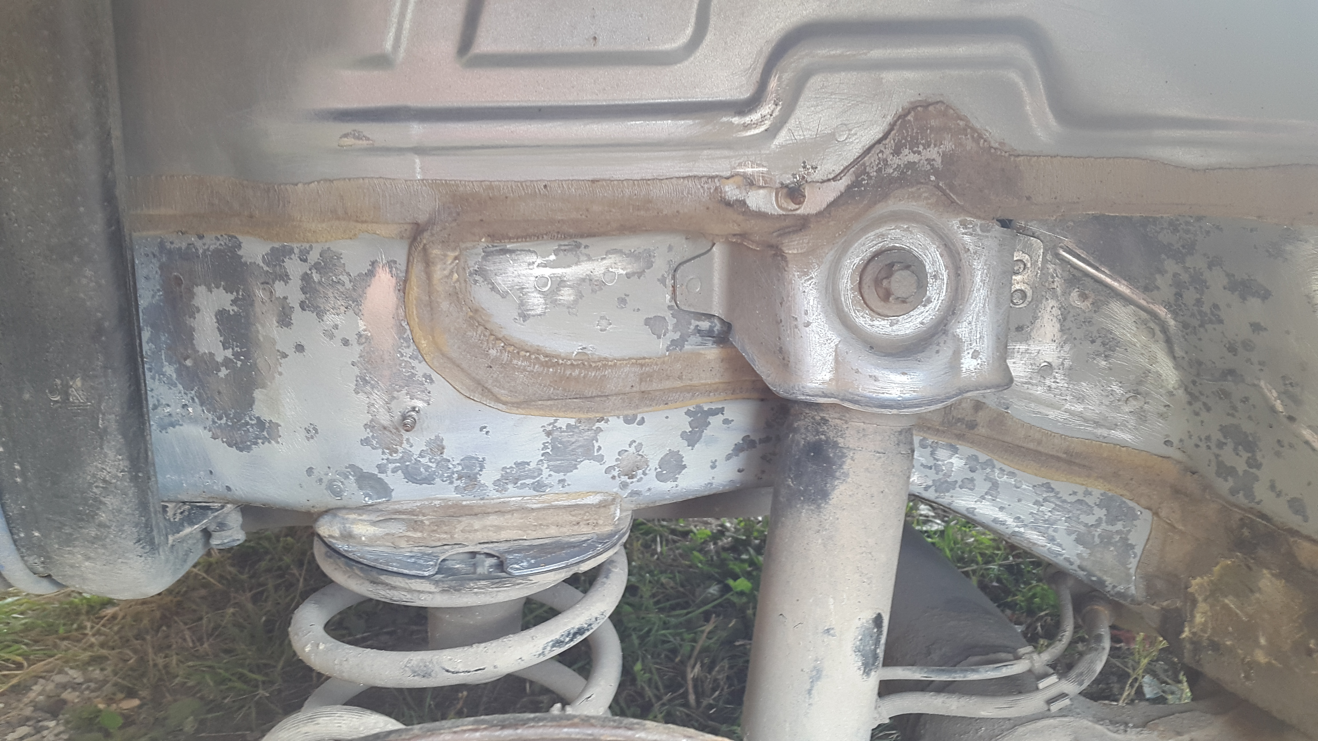

Сегодня снял подкрылки вкруг, и немножко прибалдел от того, что под ними происходило сзади.
В общем сзади, почти по всей вертикальной плоскости за подкрылком вспучилась краска, соответственно под ней - ржа. В целом не очень глубокая, но думаю года два так бы поездил и элементарной зачисткой и грунтовкой дело бы не обошлось. Самое главное, что снаружи ничего и не видно.
Завтра сфоткаю, что бы наглядно было понятно что там и как.
Я все это к чему, не думаю что такое только у меня. Будет свободный час и десяток клипс - не поленитесь снимите и проверьте, в порядке ли филейная часть вашего колобка.

Форумчане, как и обещал, кидаю фотки.
Изначально казалось что все не так плохо, но начав зачищать обнаруживал все новые и новые очаги.
За фотки сорри, сфоткал чисто что бы понятно стало где и сколько).
С пассажирской стороны было не так удобно, так как там проходит трубопровод бензобака, и за ним работать было крайне не удобно.
Таким образом, задняя вертикальная плоскость арок была загрунтована с двух сторон, думаю на ближайшие годы хватит.
В целом ржа была не глубокой, основная часть, процентов 90 - поверхностная.
Повторюсь, будет свободное время и десяток клипс - снимите, взгляните что там у вас, если конечно оно вам надо, потому что всего скорее, такое будет не у меня одного.
Ну а в целом, для девятилетней машины вполне нормально.

alexeyrybin, только загрунтовано - я правильно понял? Или дважды загрунтовано и покрашено? Я это к тому, что грунтовку не стоит надолго оставлять без окрасочного слоя.

грунт 3 в 1, дважды загрунтовано. Сверху еще будет облито мовилем и закрыто обратно подкрылком.
