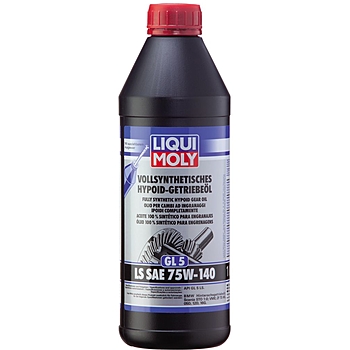

Сейчас есть там масло но я незнаю что за масло , вот такое пойдет ? Vollsynthetisches Hypoid-Getriebeoil LS 75W-140[attachmentid=128757]
редуктор с блокировкой? если да, то на этикетке масла должно быть Liquid slip differencial.
насколько вижу, это масло в обычный редуктор без блокировки

LS это разве не то?
