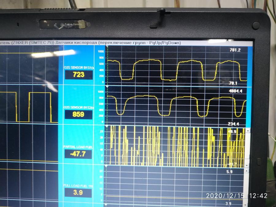

его могло залить по холодному и теперь он может нагреваясь выгорать, вот и дым.
просто раз 2 лямбда повторяет первую, значит проход газов есть, а работы католика нет.
но и ошибки по нему нет.
значит что-то еще он делает.
может ему надо просто прогреться нормально и прожечься, просохнуть. может и поживет еще

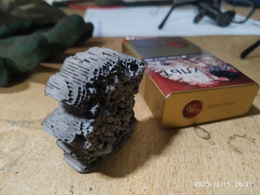

Поменял еще раз ДРВ, чистый, почти новый, Делфи. Сопротивление 1-2 40 КОм(у здохшего бесконечность). Прокатился - без изменений, после 2500 урчит и не прет. Выскочила ошибка по низкой эффективности катализатора. Далее планирую сначала стронуть и открутить все гайки крепления выпускного коллектора, они на 10 и совершенно непотребные. За тем сниму его и по совету коллег попробую замочить на сутки в автошампуне, вроде так делали, помогало. Это если там керамика целая. Если не выйдет, вварю новый вкладыш. От работы до дома 30 км по трассе, прожиг не помогает. не дымит, воняет тухлятиной, как у всех. По вкладышам что посоветуете?

Открутил снизу глушитель. Попадос. от внутренностей осталось 2 см верхнего блока, остальное высыпал на дорогу. Промывать там уже нечего.
Zafira B Z16XE1 МКПП с прицепом Тонар в двое экономичней, чем Газель

отключи 2 лямбду и посмотри что будет

изменение в работе мотора.
лямбда2 уйдет в аварию и смесь по ней выравниется. значит первая будет хоть немного, но спокойнее реагировать. оценить изменения будет достаточно и искать еще что, если есть неисправное будет проще.
