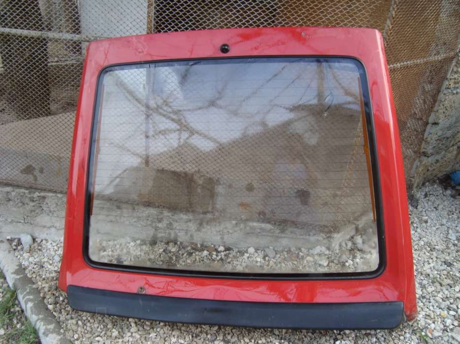

Вообщем текла вода в багажник из под стекла задней ляды в левом нижнем углу и краску в этом углу подорвало . Решил устранить течь . Вырезал стекло и резинке пришёл конец , ляда сейчас в процессе подготовки к покраске . Стекло нужно будет потом опять вставить только вот на что , у одного человека видел стояла уже не родная резинка стекла , вроде говорил что поставил с боковых окон форд транзит ! Кто чем может помочь по этому поводу , поиском ничего не нашел ?

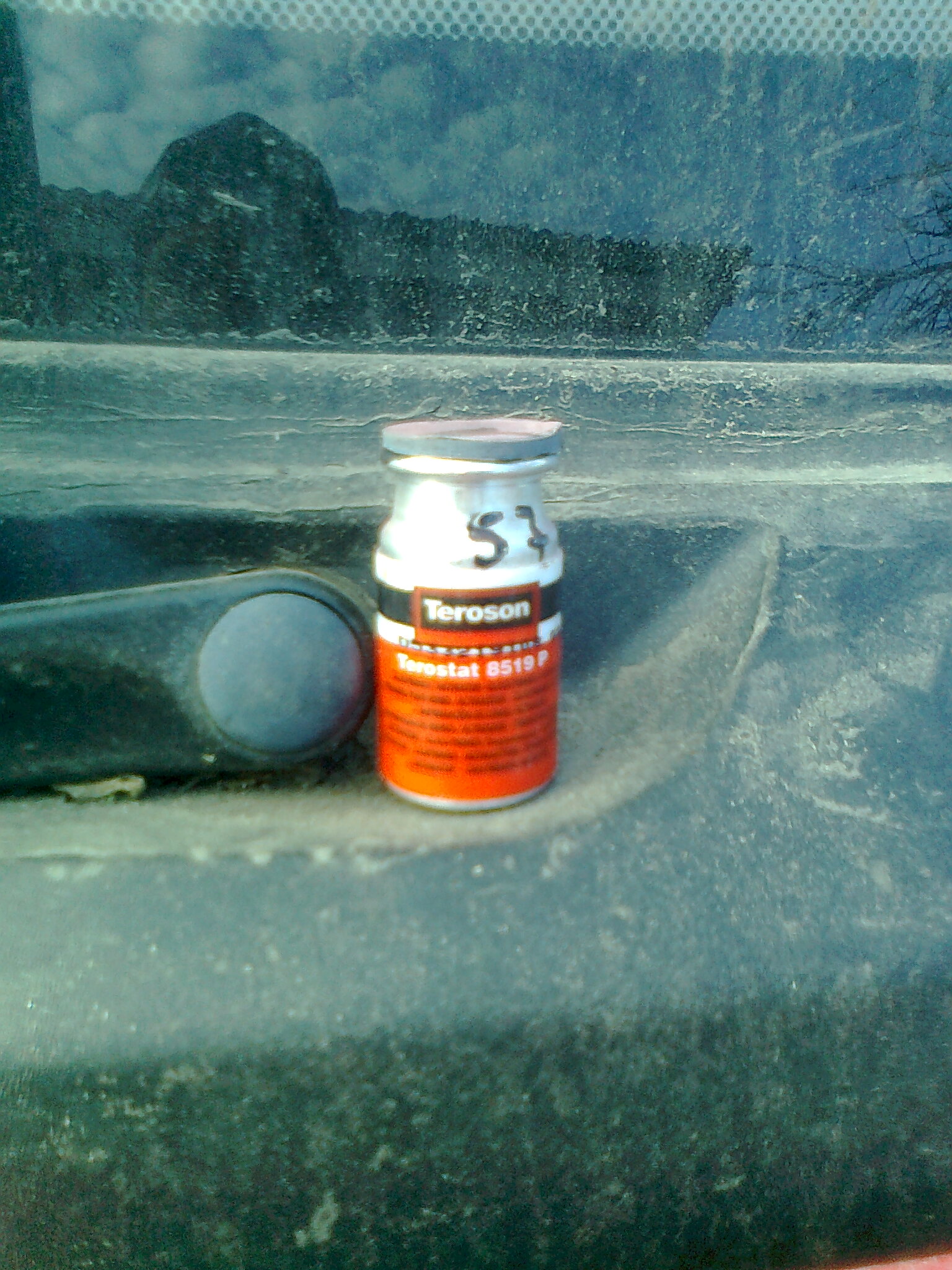

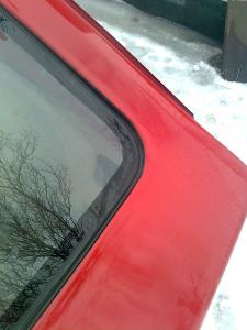

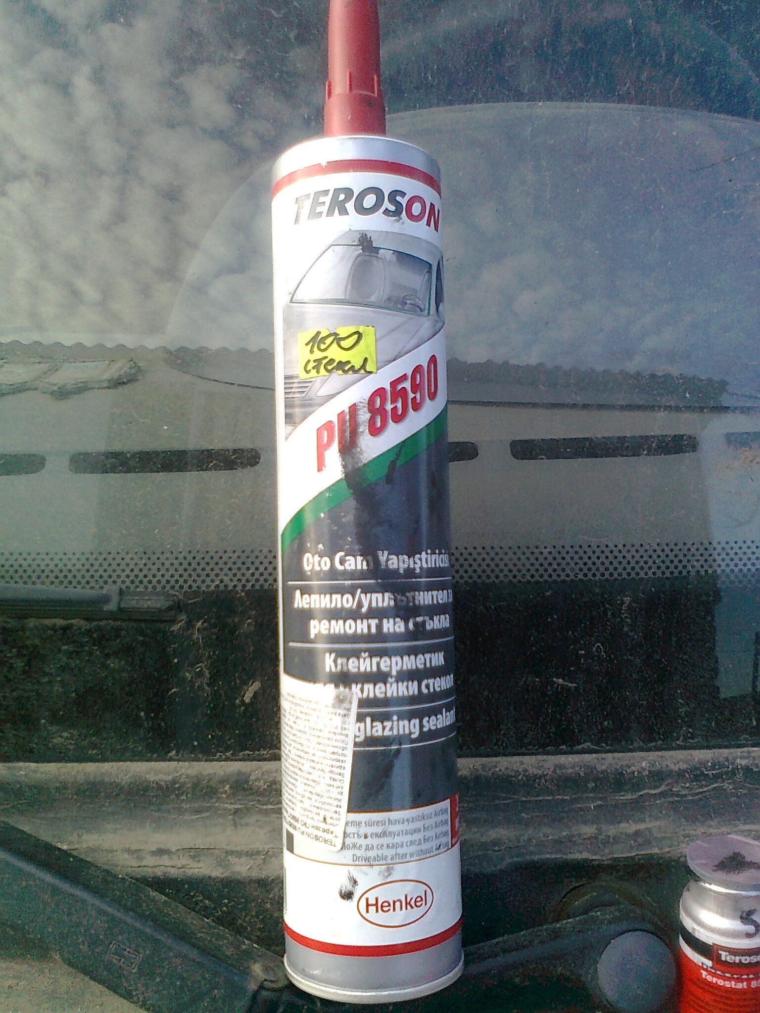

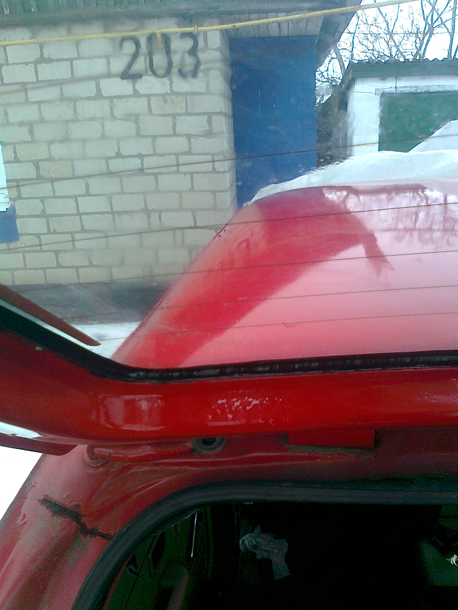

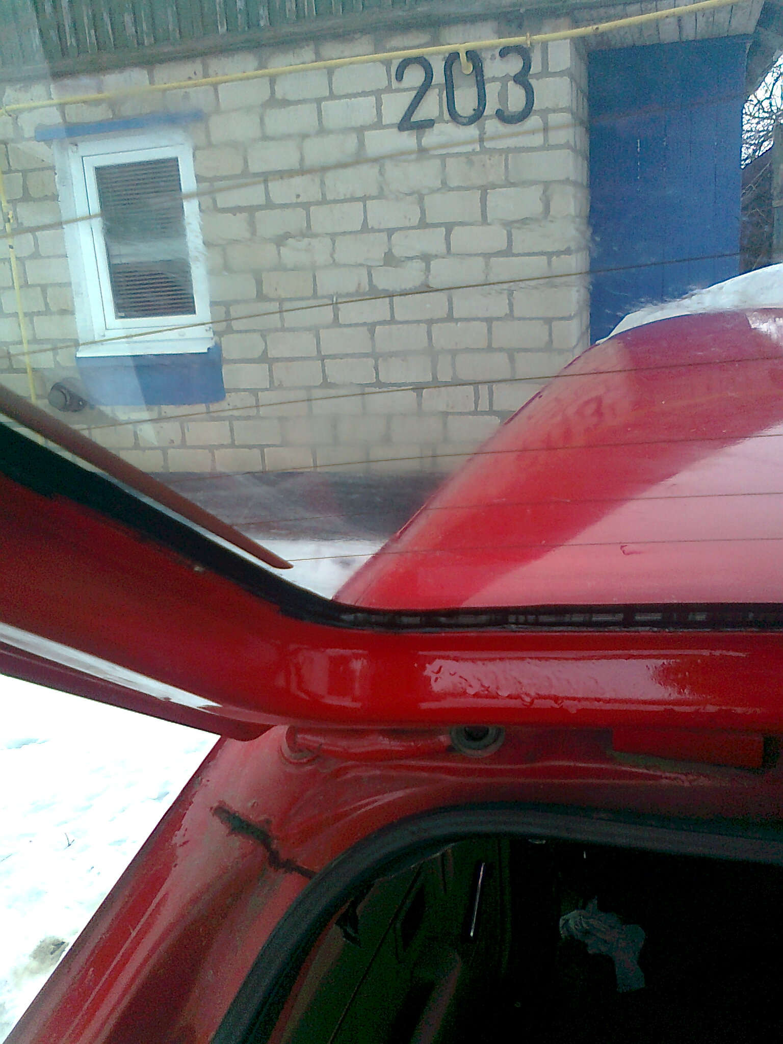

Вообщем проблема решена ,но уплотнитель я так и не нашел . Стекло вклеили на герметик для стекол без всяких уплотнителей . Что б стекло было в одной плоскости с лядой нужно нанести сначала один слой герметика , немного подождать пока схватистя , а потом нанести второй слой и на него уже клеить стекло . Вообщем ничего особо сложного но нужно делать все аккуратно . Вклеивать стекло лучше когда ляда снята и лучше с напарником . Также снаружи по контуру стекла нужно обклеить ляду бумажным скотчем что б не герметик потом не остался по кругу на краске .
