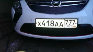

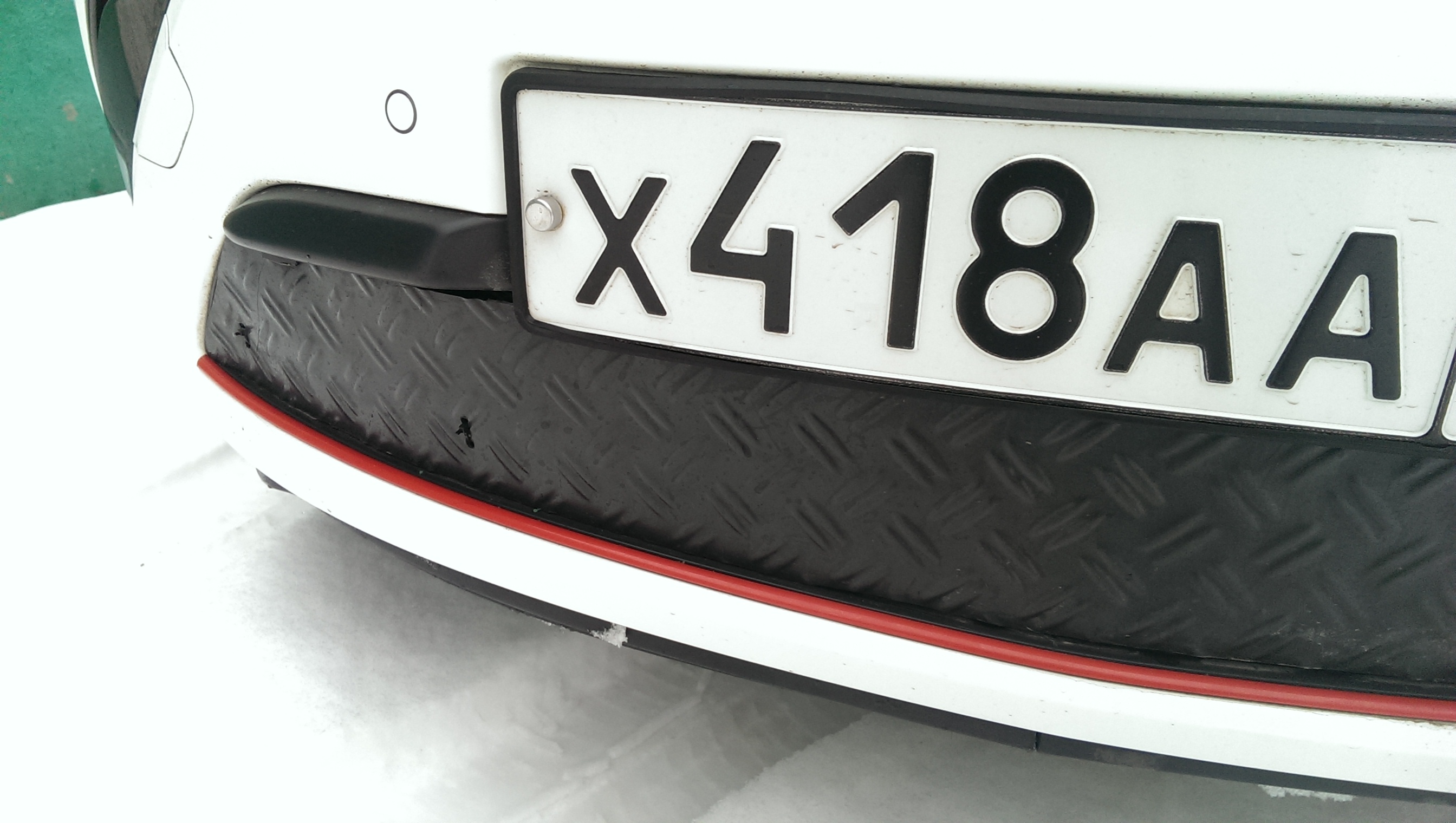

Из старого жигулёвского коврика богажника вырезал два щитка для вентиляции радиатора ,верхний и нижний. И в новогодние каникулы поставил , как раз начались морозы. Стал лучше прогреватся двигатель и медленнее остывать. Правда есть не большой недостаток, стал немного врать уличный градусник .
[attachmentid=127105]. [attachmentid=127106]

Dimon45,
найти, где находится датчик уличного градусника, и прорезать напротив него дырку в коврике, 3...5 см диаметром. Датчику этого хватит, а мотор не переохладится.

Я просто делаю поправку на температуру , и спокойно езжу.

Для вентиляции все таки глухо закрывать не стоит. Не такие уж и морозы.

Главное по весне/лету не забыть снять.
