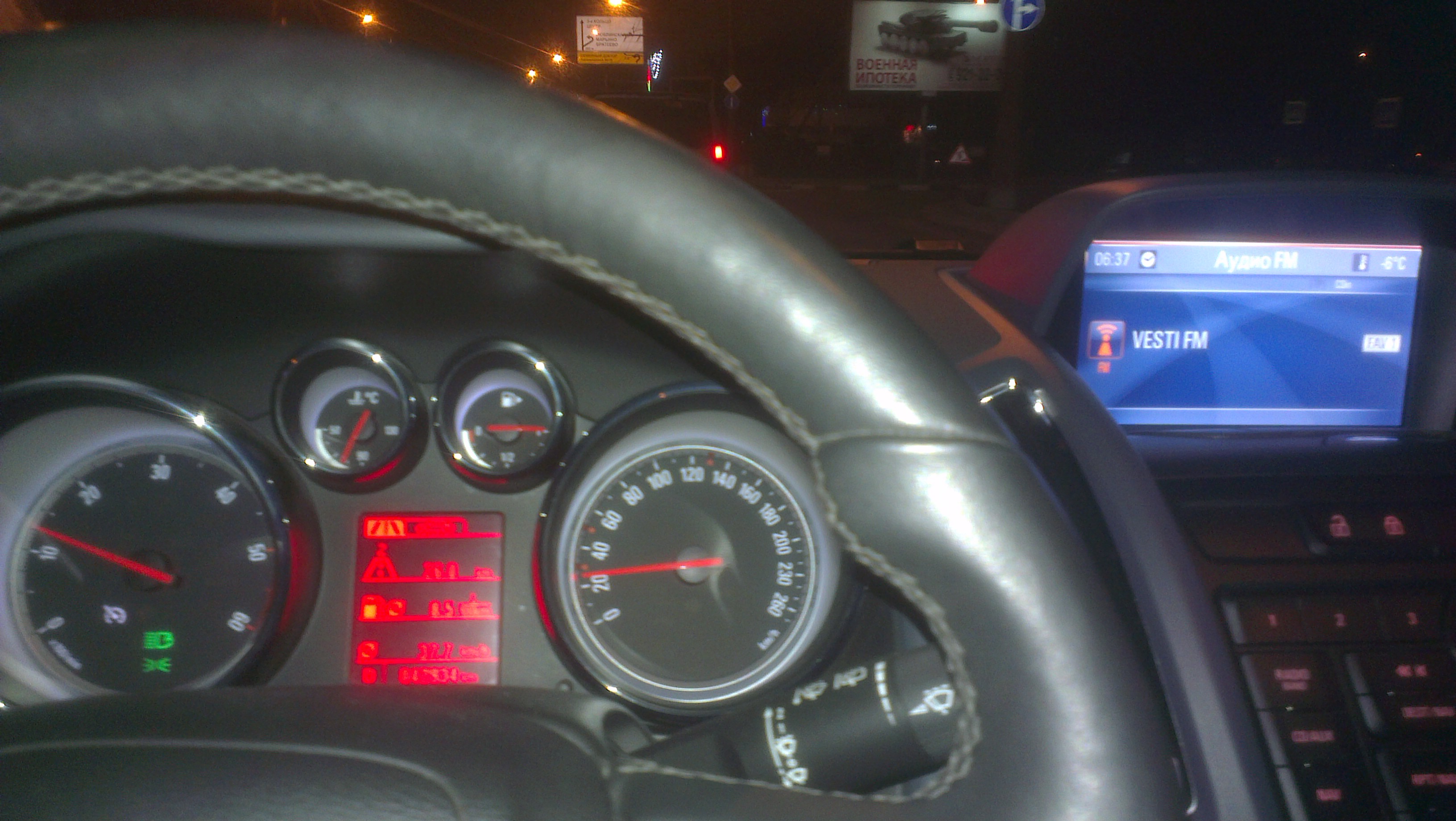

Цитата(Slavyanin @ 2.12.2014, 18:16) Просмотр сообщения
В связи с чем, я себе поставил только верхний. Хотя и нижний ой как хочется, но пока сомневаюсь.
Достигнут ли значимый/видимый результат ?
[attachmentid=117749]
На фото зафиксировал остывание дрыгателя. Толкался в пробке, сильный ветер, всего -6. До этого проехал 20 км ~100 км/ч, соответственно, датчик смотрел на 6 часов - 90 градусов.

Отправлено 04 Декабрь 2014 - 22:34
cheras, при -10 и ниже падение стрелки было замечено. При -7 и выше пока не наблюдал. Считаю что, да, это определённый результат.
