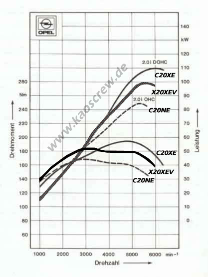

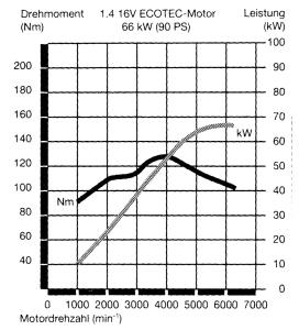

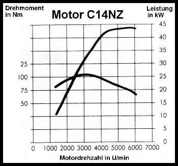

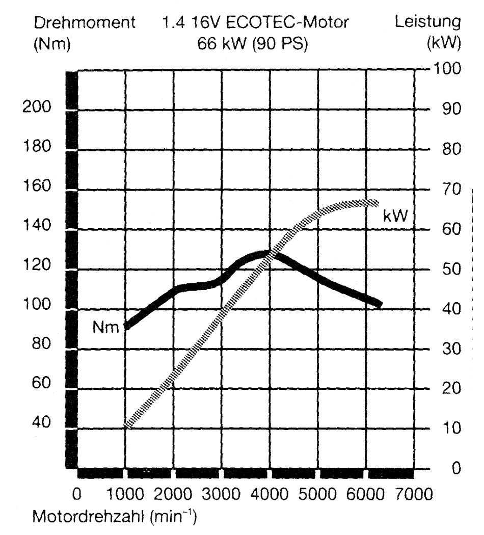

zeth, 1800 да но и не с 3000, тут надо смотреть иначе, если брать пик или полку момента и считать что "едет" он только там то да, но это касается всех как и 8-ми клапанных, конкретно на ваш X18XE диаграмму неудаётся найти но при максимальном моменте на 3600 ехать он должен начинать раньше 3000, недумаю что в кривой этого двигателя есть такой провал, потому как с вашим коллектором с изменно длиной впускных каналов по идее кривая должна быть более горбатая и иметь больше "полку", к примеру на моём X14XE от двух почти до 3000(2700-2800) крутящий практически не набирает и посути это провал, реальный диапазон находиться от 2800 до 4000 но полка очень маленькая, где то 3500-4000, для сравнения на C14NZ кривая более горбатая и плавная, и набирает постоянно уже где то с 1800-2000 до 3-х с копейками, и полка там более растянутая, но главное что момент у него в диапазоне провала на моём(2000-3000) всё равно неразвивает такого уровня хотя и постоянно растёт, поэтому говорить о том что 16-ти клапанные реально уступают 8-ми я бы нестал, вот к примеру давний вопрос сравнения C20NE с C20XE, многие утверждают что первый(8-ми кл.) "едет" лучше второго, если разобраться по диаграмме то на самом деле так и есть, где то до 2-х с лишним тысяч он и развивает сильнее момент но к сожалению после своего пика на 2600 он срезается а второй продолжает реально набирать, и заметьте у C20XE кривая достаточно плавная и "гобатая" с небольшим может прогибом(2500-3500), двигатели разные как и 8-ми так и 16-ти между собой и тут надо брать конкретные для сравнения, но я несоглашусь с тем что первые сильно превосходят на низах av.gif .
[attachmentid=118635][attachmentid=118636][attachmentid=118634]
