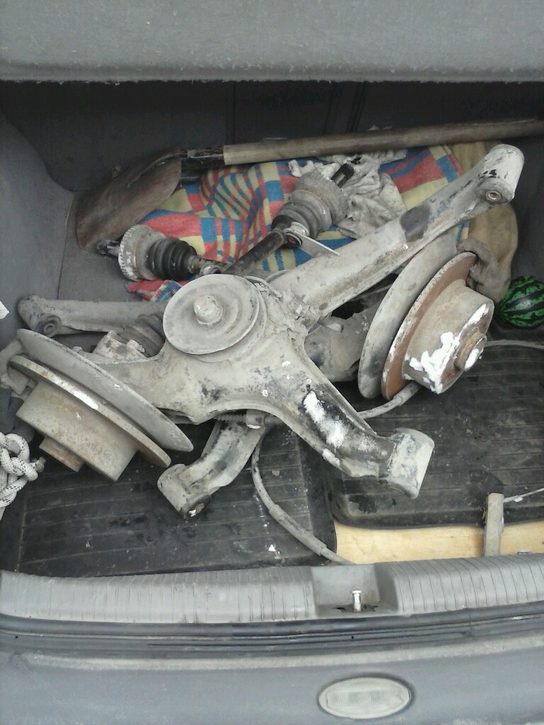

Вобщем решил не морочиться и купил два задних рычага в сборе со ступицами и полуосями в сборе за 4000р,с германской машины,вот буду ставить да смотреть,может стучать перестанет

Да не поверите,на экзисте шрус стоит дорого и ждать,в магазине сказали через полтора месяца будет за 3000р,конечно раньше это стоило 1500р но из за долбаной инфляции все подорожало,на шроте предложили вообще за 8000р 2 штуки причем одна короче другой и доказывали что это с одной машины и что так и должно быть,в итоге нашел мужичка,у него разборка своя,вот,приехал к нему,а он говорит гранаты вместе с рычагами в сборе,подожди мол к среде разберу,мол времени нет,ну я и говорю почем весь хлам отдашь,ну он грит за 5р отдам,за 4р договорились,забрал,все равно подшипник в ступице левой скоро менять надо,вот сразу рычаг и перекину,запчасти эти говорит с германии пришли ,не с местных авариек,вот посмотрим что к чему
