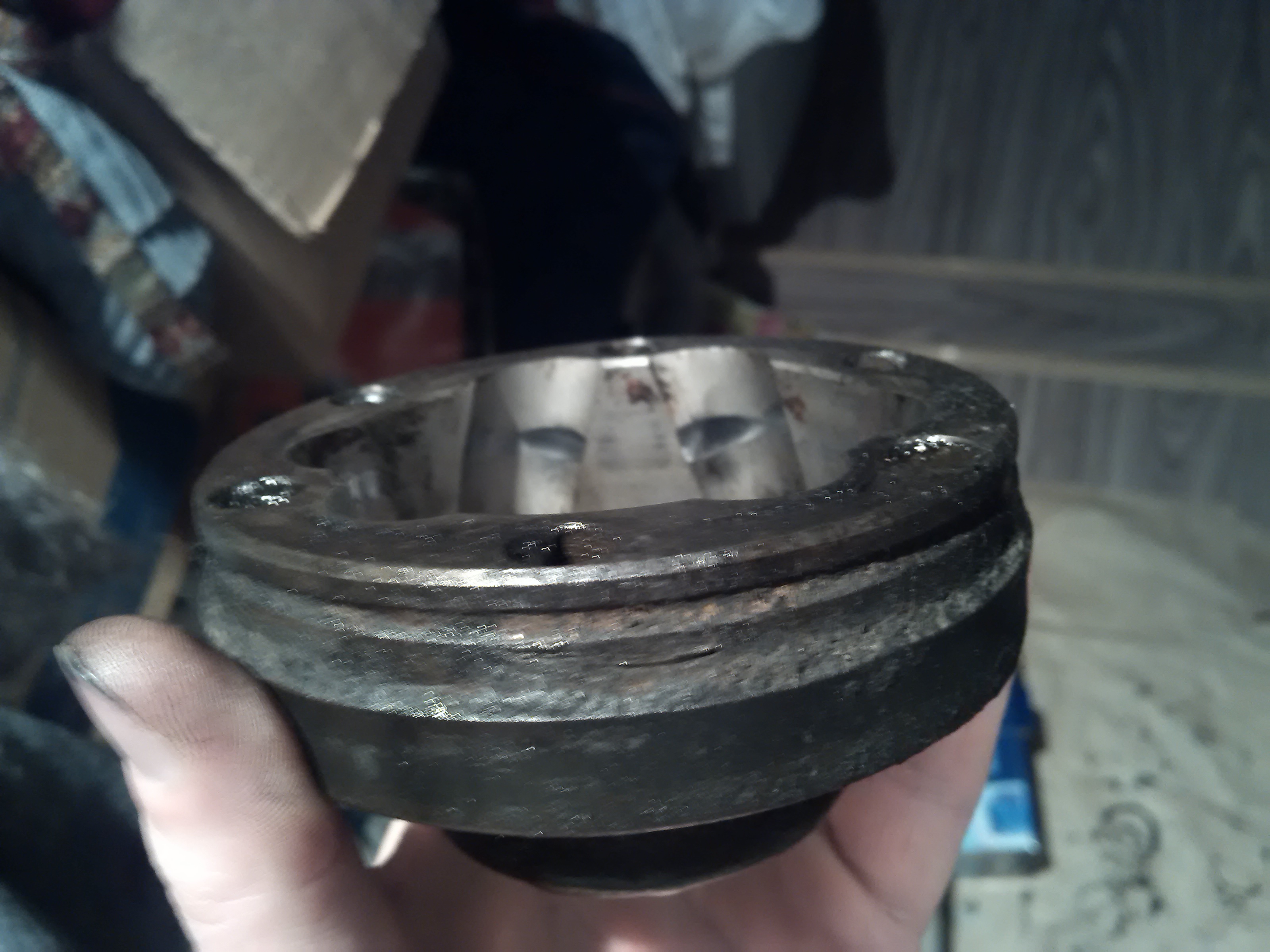

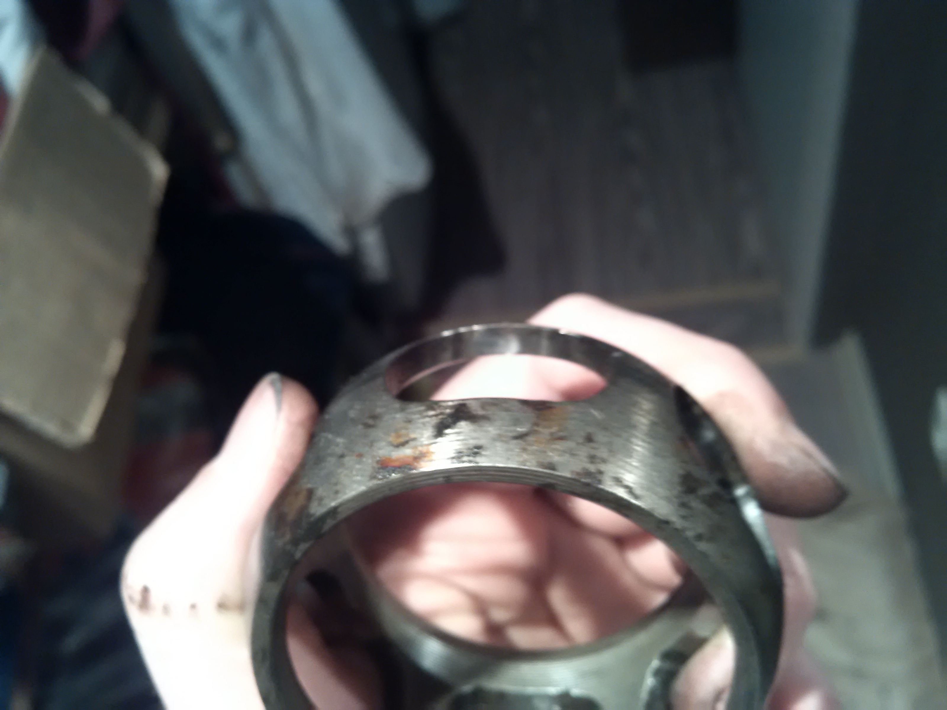

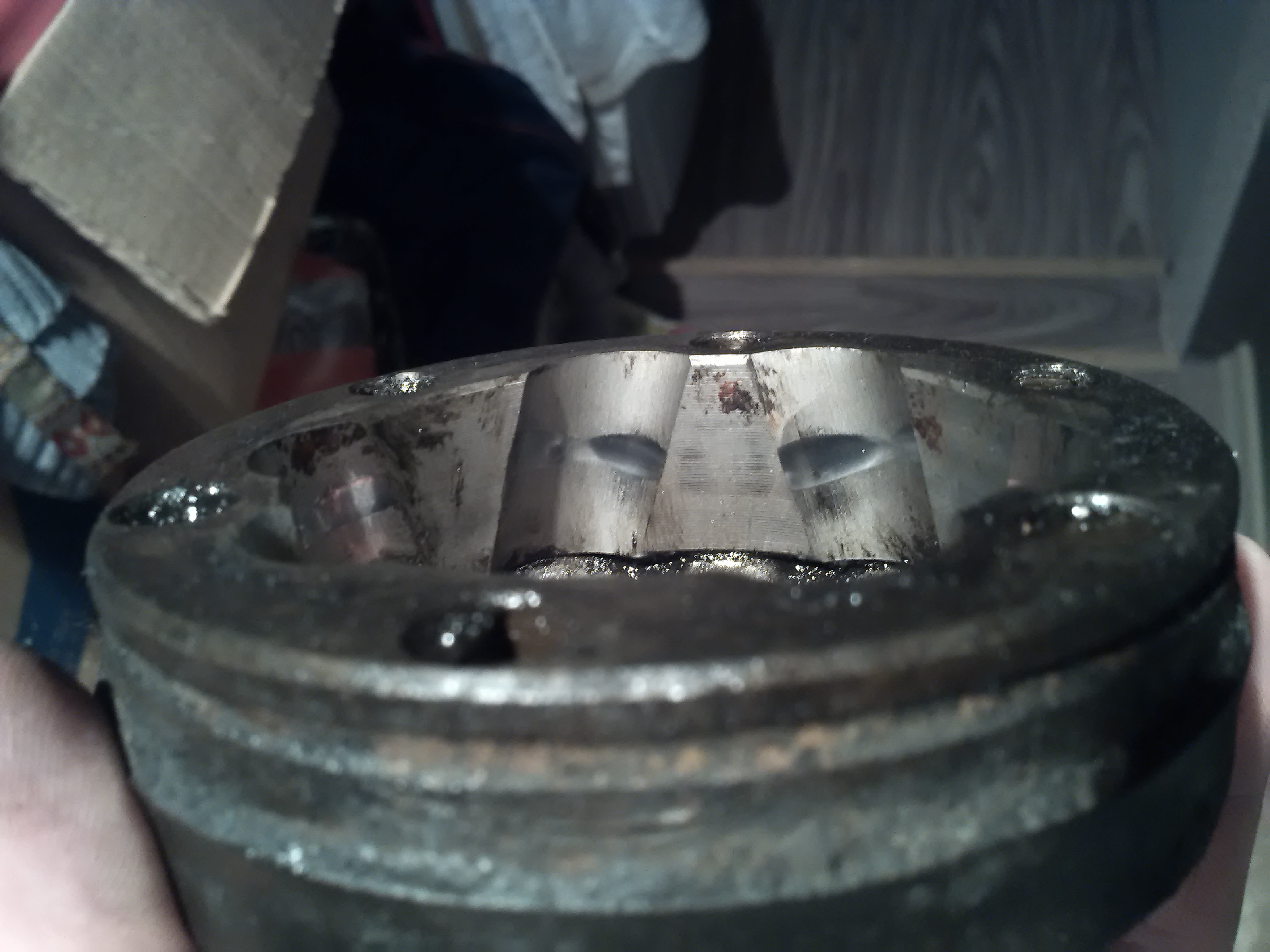

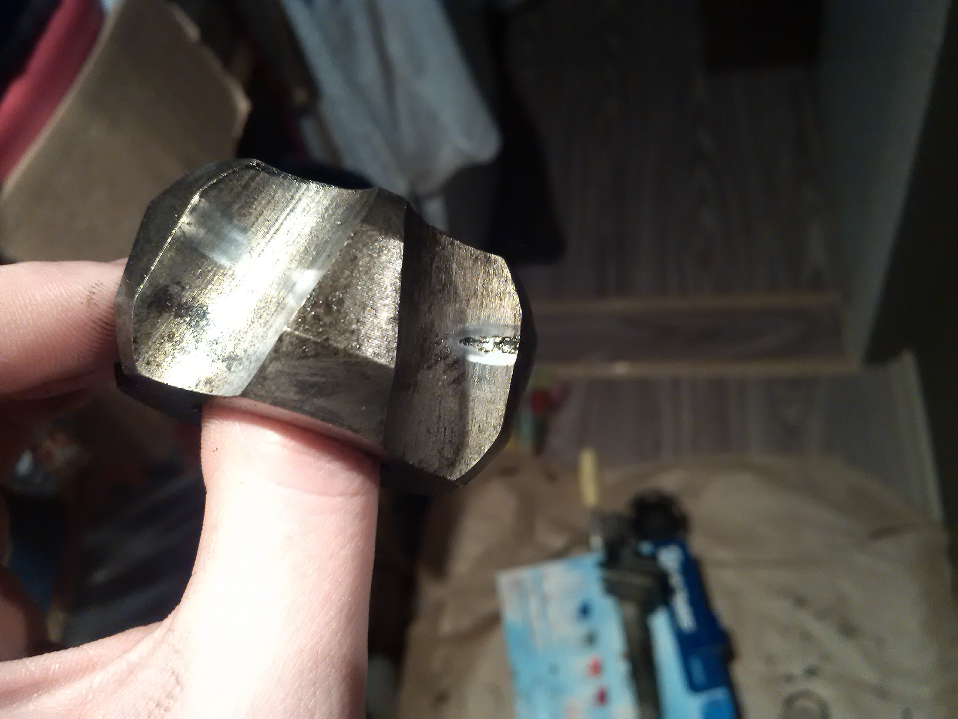

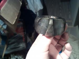

Разобрал внешнюю гранату со своей машины,ту что "заболела" внутренности "порадовали" отменной выработкой at.gif [attachmentid=119752][attachmentid=119754][attachmentid=119753][attachmentid=119751][attachmentid=119755]
Фотки как водится с сотки,но вроде все видно,вот интересно,шарики в гранате по идее должны всяко-разно ходить,почему тогда они дорожки прокатали только по одной траектории

Koks312, судя по фотка, в очередной раз, когда порвался пыльник, в шрус попалв какая-то х..ня и не давала ему нормально работать.

Неисключено,из потрохов шруса извлек кусман какой тонкой проволоки,надо бы другой шрус разобрать,для сравнения и чисто научного эксперемента,благо шрусрв теперь у меня 3шт запасных flag.gif

профилактически перебрать, это только добавит жизни шрусу Изображение

это да,конечно,но впервую очередь меня интенесует наличие выработки,
