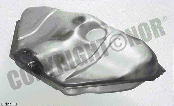

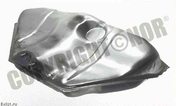

И еще, вот тут узнал, что в принципе на 1,8 и 20 литра взаимозаменяемы баки, а вот на 1,3-1,6 шел немного другой (привожу фото - сравните). Я зрительно не видел ЗНАЧИТЕЛЬНЫХ отличий - что подскажете?

#24 SeSte
SeSte
  • Cообщений: 2 207
  • Город:Россия г.Александров
Отправлено 04 Апрель 2007 - 14:13
Sampo_rostov, то что ты не дождался бака и отказался - молодец =) заказывай снова ... они постоянно на таможне застревают ... я заказывал и мне бак пришел через 27 дней ! дождался ...
Различия 1.6 и 2.0 то что в 2-х литровых бензонасос погруженный а в 1.6 он на двигле ... ну никак ты бак от 1.6 не приточешь на 2.0 ...

#25 заблудший_Sampo_rostov_*
Отправлено 05 Апрель 2007 - 07:24
Скажи мне, вот я четвертый раз приеду (а это уже третий отказ был) закажу - пятый и т.п. at.gif - мне что легче в лоторею этот бак выиграть, чем купить у них!?
Так и еще - скажи, погружной бензонасос именно в 1,3-1,6 баках (там сверху вкручивается), а в 1,8-2,0 - он возле колеса правого заднего стоит как у меня. А сам то бак ФИЗИЧЕСКИ один и тот же - места креплений теже, габариты теже? Вроде бы да! На том месте, где в 1,6 дырка под насос можно просто заглушку поставить, а трубки из бака подвести к вынесенному (моему) бензонасосу.
Как думаете, если так попытаться - ведь вроде все подходит! Ждать не могу долго, машина для работы нужна - а вариант с 1,6 есть у мужика.
