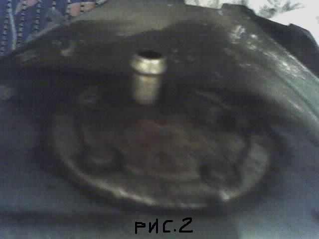

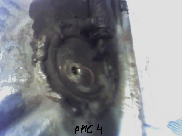

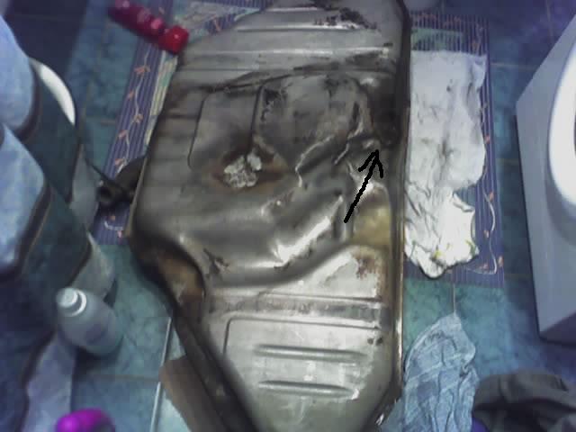

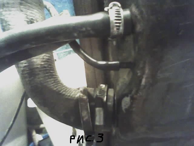

Купил бензобак на разборке типа от веткры А.
Принес домой и сделал пару фоток. на рис.1 вид снизу, стрелка указывает на рис.4, на рис. 2 дырка из которой ничего не течет, а должно бы наверное, а на рис.4 не понятное отверстие с проводочками и дыркой из которой вытекает!
Что за ебензобак я взял, и есть ли шанс его заюзать или обратно вести? smile.gif

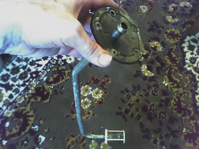

похоже на том месте помимо фильтра должен быть ещё датчик уровня топлива или все правильно?

Цитата(shtirlitz56 @ 25.10.2007, 12:31) Просмотр сообщения
Ты купил бак с колхозно-коряво намертво припаянным датчиком уровня топлива blink.gif
там даже штеккер обломан и проводок торчит. Кстати на ОВА датчик пластиковый, а не железный и разъем совсем другой
ВЕЗИ ОБРАТНО !

Alex-Pilot, а что если так же колхозно запаять эту дыру с торчащими проводами и заюзать бак со своим датчиком? просто я когда внутрь этого посветил, увидел там посредине какое-то пластиковое цилиндрическое отделение, в которое помещался фильтрующий элемент - и подумал вдруг на моем баке все не так по внутренностям и что эта приблуда помешает датчик свой засунуть и все такое smile.gif
Нафик колхоз такой ? Че, баков на разборках мало ? От любой инжекторной вектры поставь и не парься
