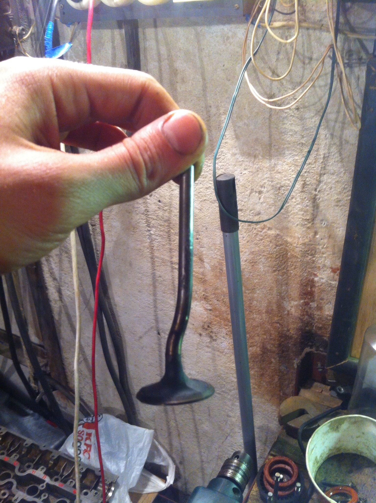

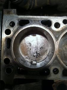

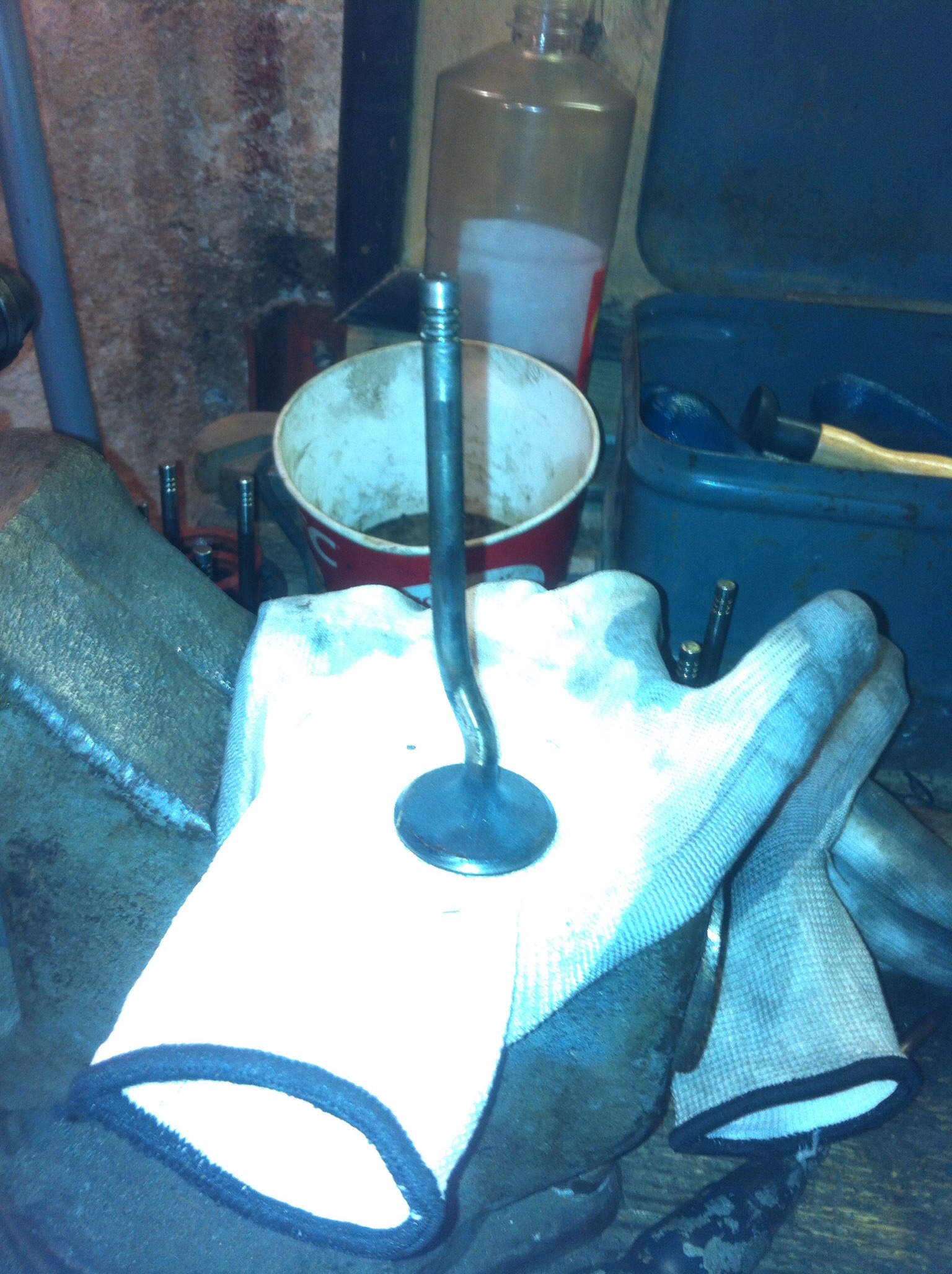

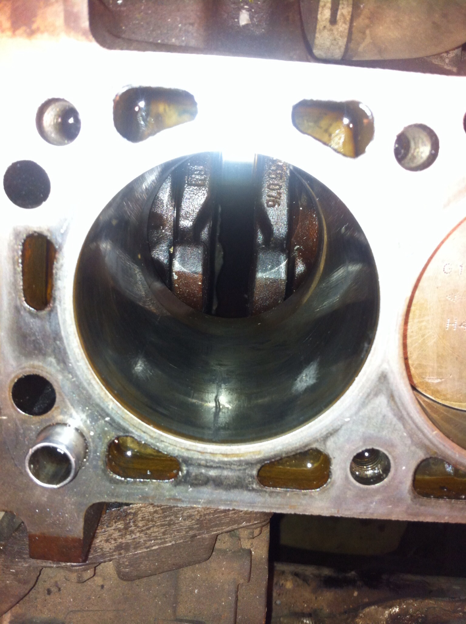

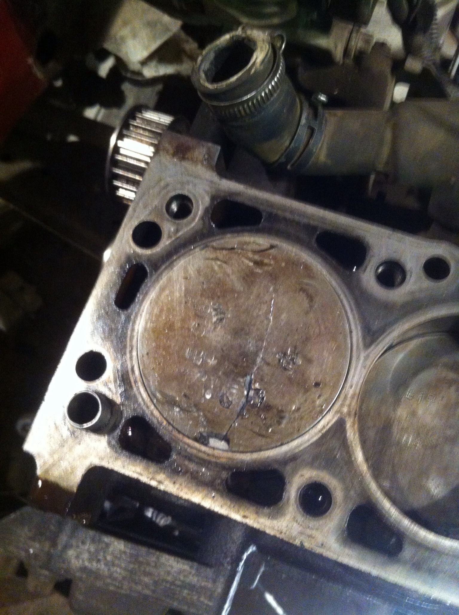

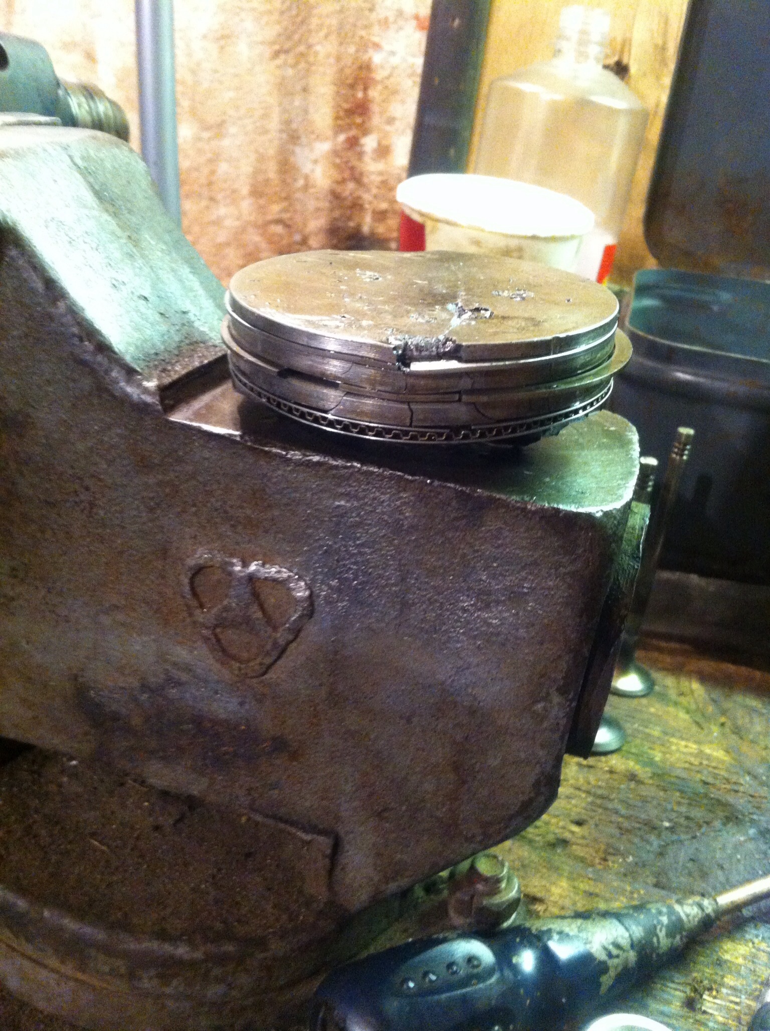

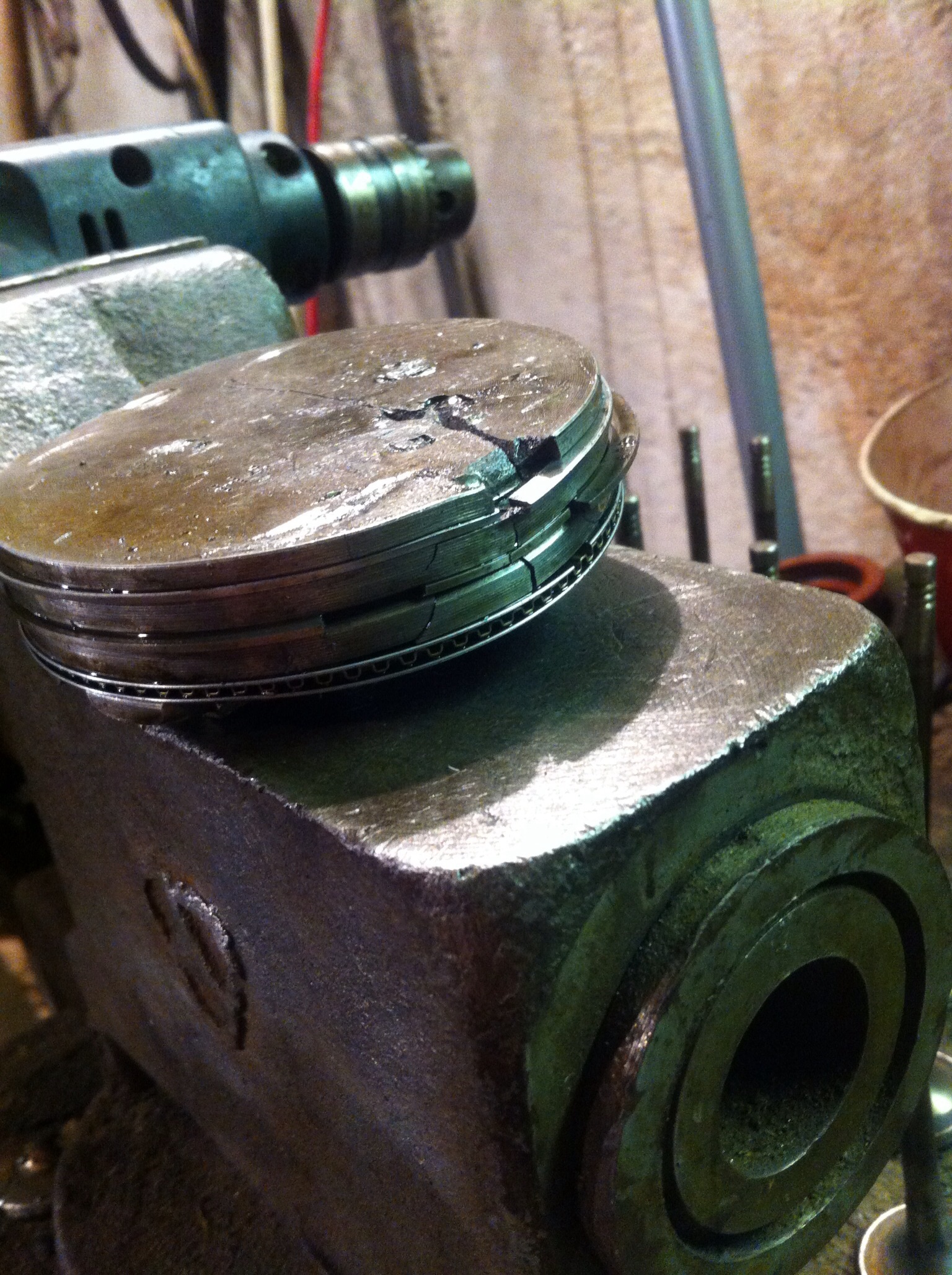

Уф уже предупреждение получил)) учел, спасибо за подсказку)) как и обещал фотки выкладываю))) распредвалы не путали, но метки действительно были выставлены не правильно)) кароч два впускных клапана сломало, производство Фрейка какая то) остальные загнуло) Так вот на разборке купил бошку от з14хе за три кило рублей в сборе, поменял распредвал, кстати там тоже на первом горшке были загнуты клапана фото клапана с нее))) остальные клапана в норме были поставлены на мою голову, завтра на разборку с пошнем поеду, подбирать себе новый поршень)) там есть от з16хел хз подойдут или нет...

#19 tmeter
tmeter
  • Cообщений: 3 320
Отправлено 18 Апрель 2015 - 23:13
Спасибо за фото. А предупреждение имело в Вашем случае скорее информативный характер (ну про БАНю я же не упоминал).
Хочу предупредить про мотор, с которого Вы поршня хотите взять... Не бывает такого мотора. XEL бывает только X16XEL. А Z-тки кселами не бывают. Так что внимательней смотрите на маркировку, чтоб не "попасться" на "не то".
